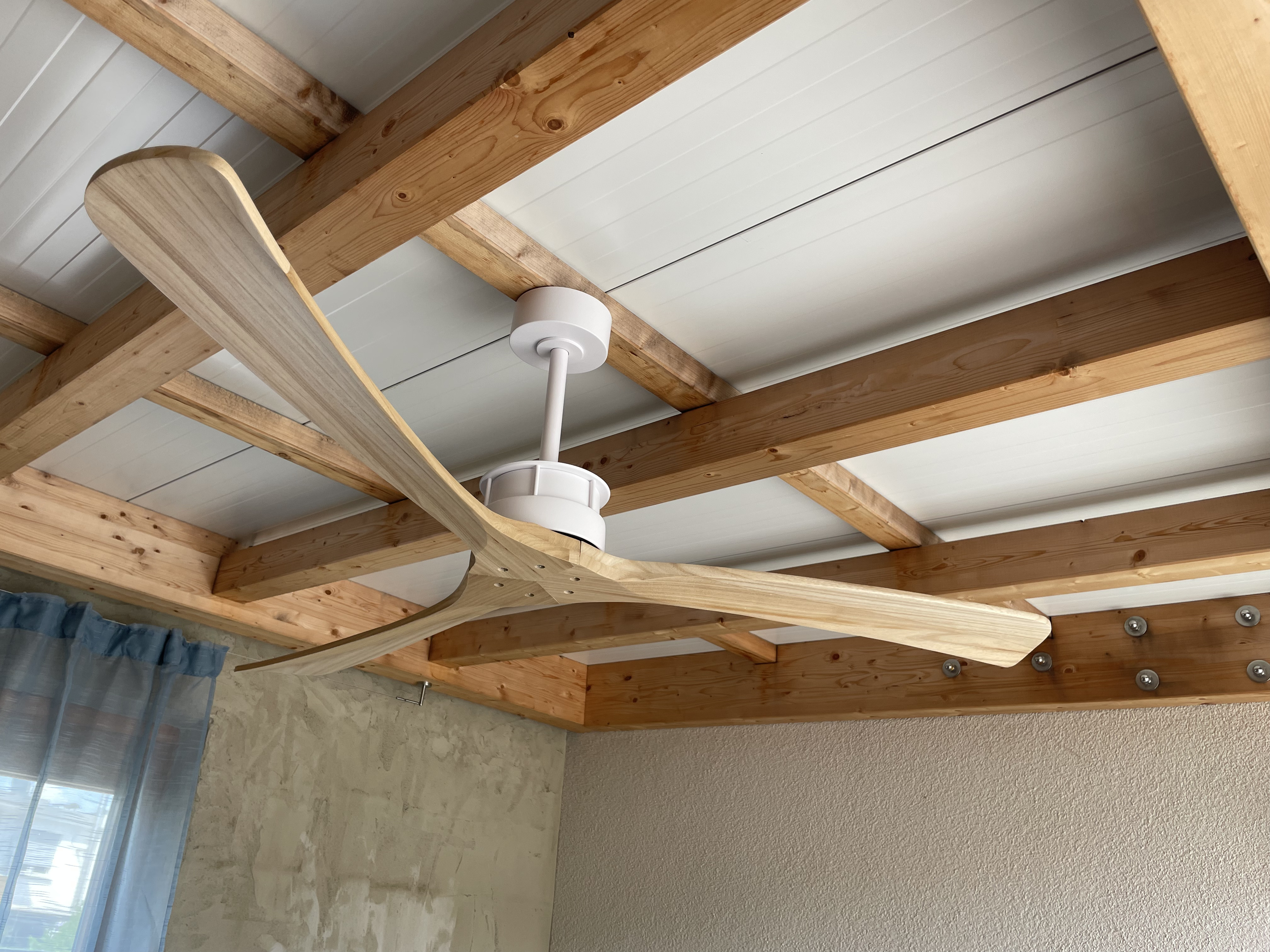

Ich habe einen CREATE WIND LARGE Deckenventilator (den mit 152 cm aus Holz). Diesen gibt es in zwei Varianten: nur mit Fernbedienung oder mit WLAN + Fernbedienung. Ich habe die reine Fernbedienungs-Variante bei Kleinanzeigen gekauft und wollte ihn in HomeAssistant einbinden. Dafür habe ich eine kleine ESP32 und CC1101-Bridge gebaut, die das ermöglicht.
