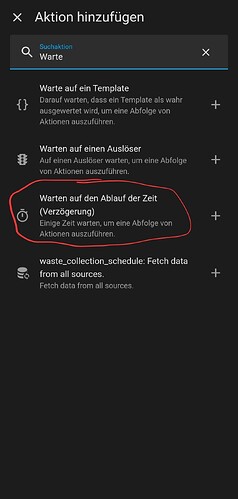

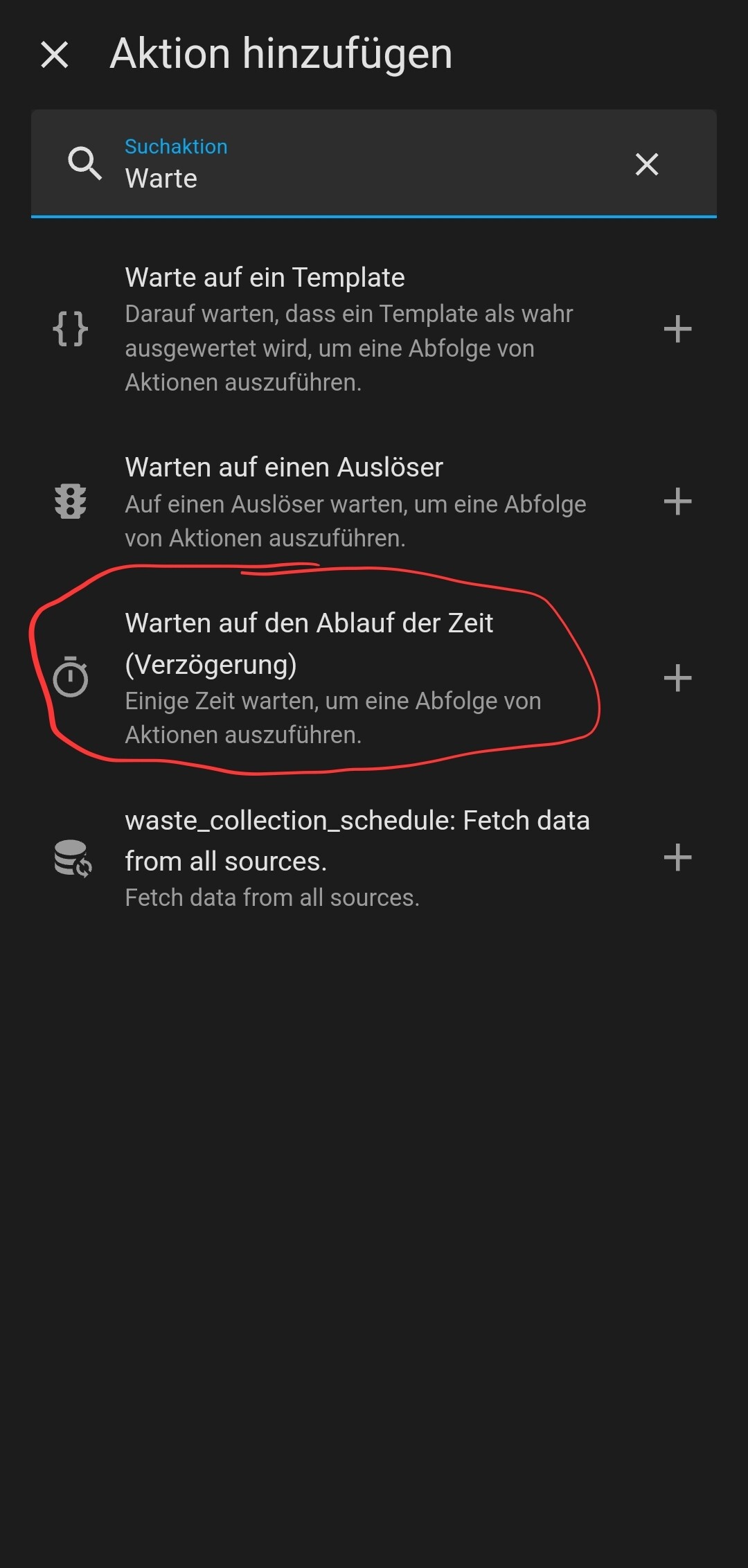

Was mich bei Automationen ja immer etwas wundert ist, dass ich in der Frontendansicht beim Trigger immer eine Zeitdauer eingeben kann, bei der “Dann-Option” Zeit bzw. eine Zeitdauer nicht bequem als Option hinzugefügt werden kann. Wenn ich es richtig verstehe, dann muss ich eben Kenntnisse in YAML haben und den Code entsprechend angeben oder muss mich umständlich mit “Helfern” oder aber einen zweiten Automation mit einem “Antiauslöser” behelfen. Da versuche ich die HA-Logik noch besser zu ergründen.
Delay kannst du auch über das UI machen
Cool jetzt habe ich es gefunden! Danke
