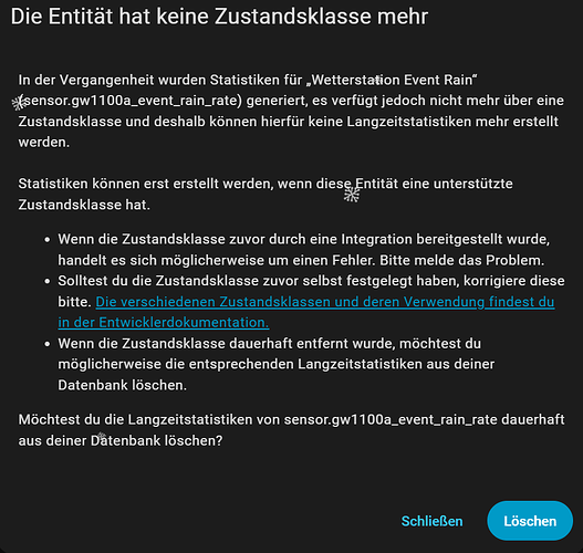

We have generated statistics for 'Ereignis-Regenmenge' (sensor.gw1100a_event_rain_rate) in the past, but it no longer has a state class, therefore, we cannot track long term statistics for it anymore.
Statistics cannot be generated until this entity has a supported state class.
    If the state class was previously provided by an integration, this might be a bug. Please report an issue.
    If you previously set the state class yourself, please correct it. The different state classes and when to use which can be found in the developer documentation.
    If the state class has permanently been removed, you may want to delete the long term statistics of it from your database.
Do you want to permanently delete the long term statistics of sensor.gw1100a_event_rain_rate from your database?

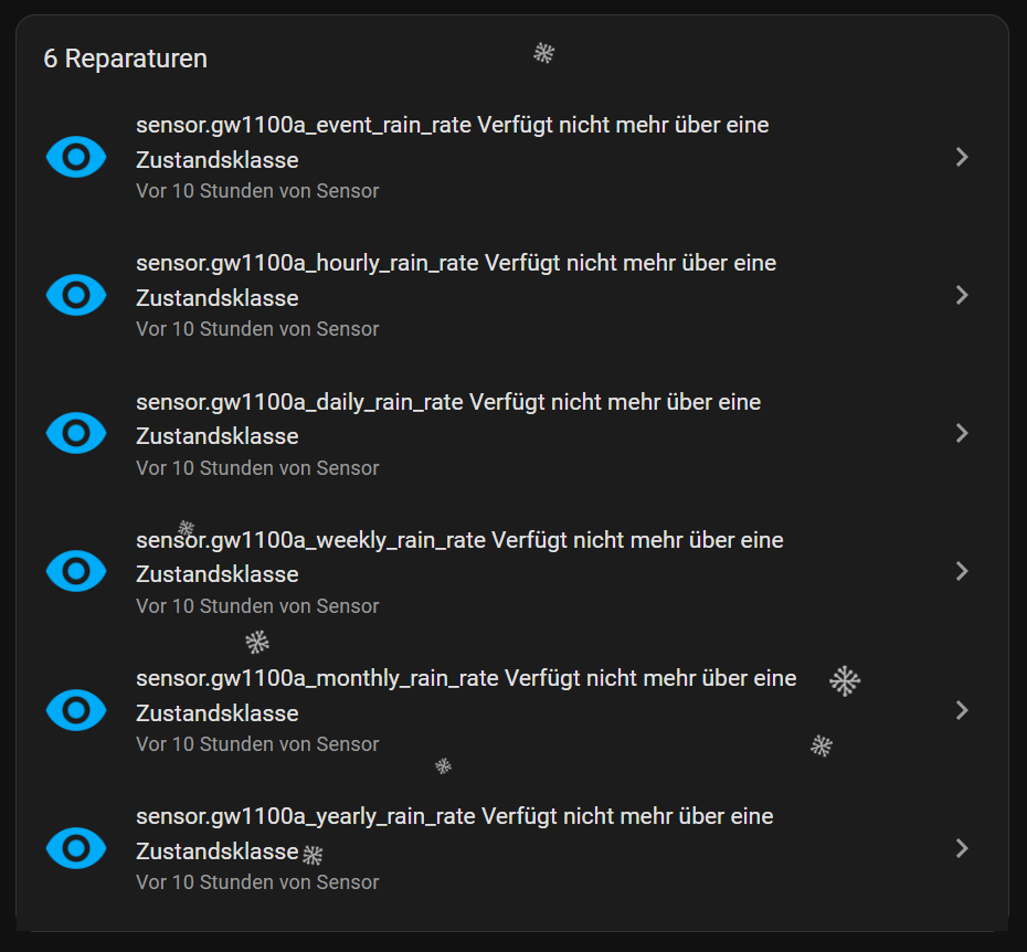

Bei mir kommt ebenfalls der Fehler, das 6 Zustandsklassen der Ecowitt nicht mehr gültig sind.

Moin. Ich hoffe ich bin nicht der einzige mit dem Problem.
Ich hab heut morgen das aktuelleste Update installiert, nun erhalte ich diese Meldungen:
Klickt man auf Details steht dort folgendes:
In der Vergangenheit wurden Statistiken für „GW1100A Daily Rain“ (sensor.gw1100a_daily_rain_rate) generiert, es verfügt jedoch nicht mehr über eine Zustandsklasse und deshalb können hierfür keine Langzeitstatistiken mehr erstellt werden.
Statistiken können erst erstellt werden, wenn diese Entität eine unterstützte Zustandsklasse hat.
Möchtest du die Langzeitstatistiken von sensor.gw1100a_daily_rain_rate dauerhaft aus deiner Datenbank löschen?

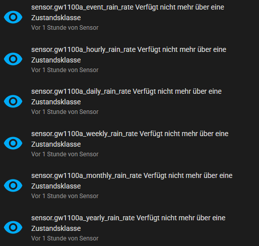

Bei mir ist die Fehlermeldung wieder da für alle 6 Sensoren.
