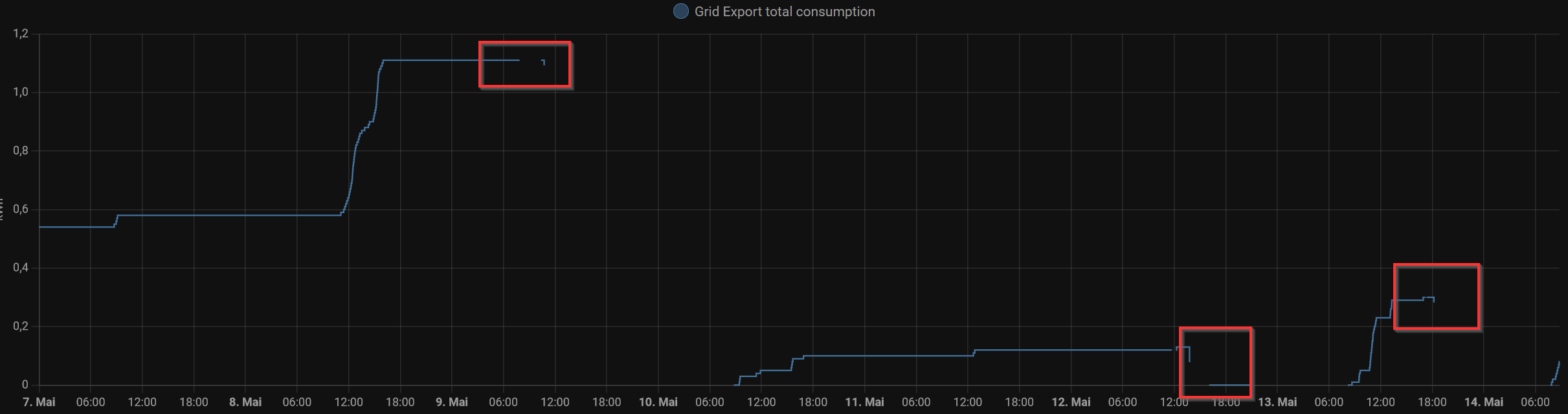

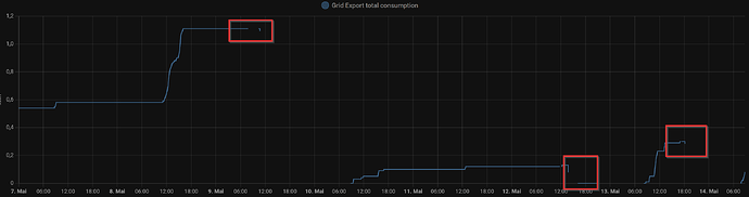

Ich möchte Werte in einer Datei zwischenspeichen weil ich eigentlich ein ganz anderes Problem habe:
Mir werden die Summenzähler ständig gelöscht und zurückgesetzt. Aktuell weiß ich mir nicht anders zu helfen.
Es ist ein Riemanscher Summenzähler. Der Sensor wo er drauf guckt, scheint manchmal nicht verfügbar. Kann ich aber auch nicht ändern.

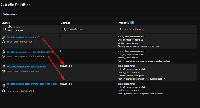

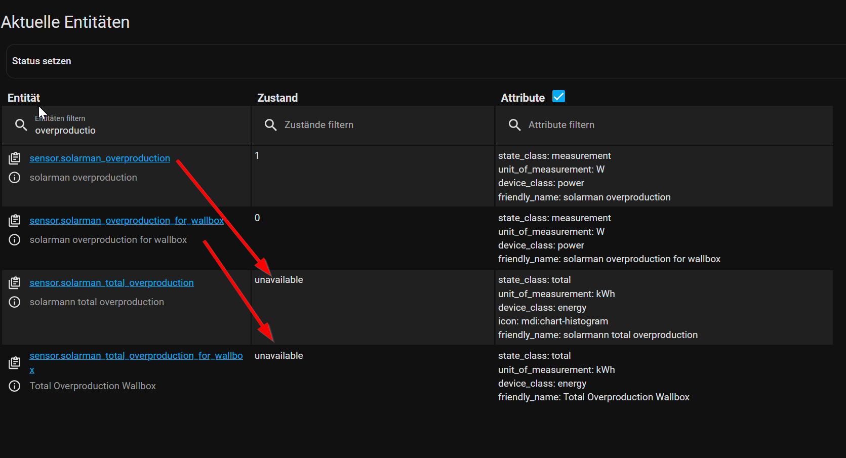

danke für den Hinweis. Ja der Sensor ist tatsächlich teilweise nicht verfügbar. Manchmal zwar schon aber ist nur 0. Damit hat der Zähler offenbar ein Problem…
Das availability_template war mir bekannt. Habe das überall an den Sensoren in Verwendung…

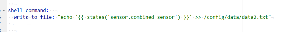

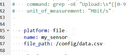

Edit: müsstest für den topic zwischenspeicher/wert1 dann ein MQTT Sensor erstellen finde keinen anderen weg die Werte wider in HomeAssistant rein zu bekommen.
