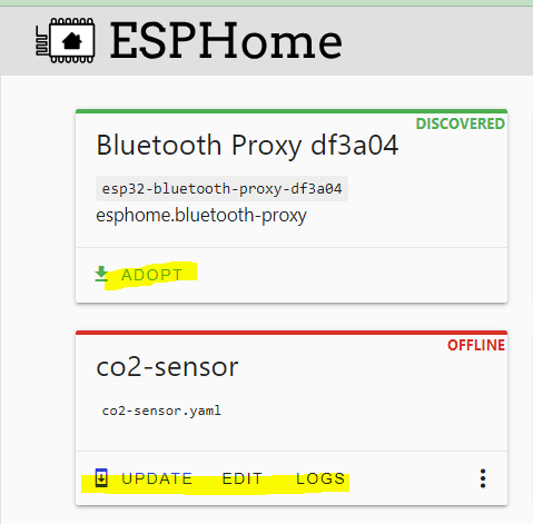

ich sehe in meinem ESpHome builder ein Device, welches ich Adoptieren könnte.
hab das vermutlich in den Anfangstage mal anders geflashed
was hat es mit diesem ADOPT auf sich?

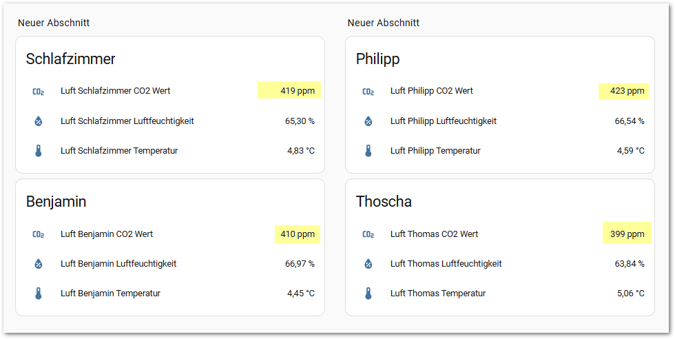

gute Nachricht.
Nach 3 Tage im Gartenhaus draussen sind die CO2 Werte im Bereich 400ppm angekommen.
Ich kann damit leben.
kann auch etwas mit der Aussentemperatur zu tun haben? Wir hatten vorgestern zB -6 °C

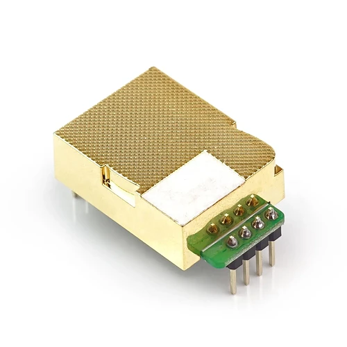

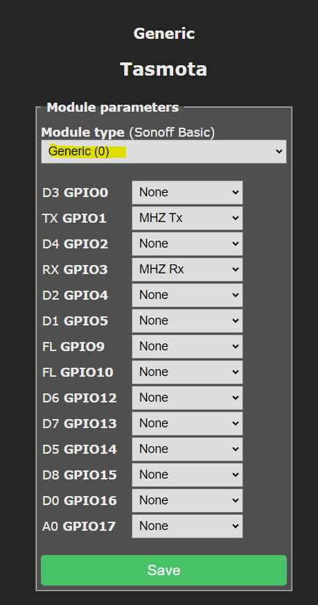

ich hatte meinen D1 mini zuletzt ja mit Tasmota geflashed und dort nochmals diesen silbernen MH-Z19 ausprobiert - ohne Erfolg.

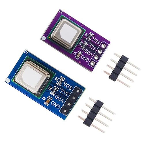

Der Sensor ist dann zurück an Ali gegangen und heute ist jetzt dieser SCD41 angekommen.
den hatte ich aber für die Version von @AlSol bestellt.
Frage: kann diese Tasmota Version mit diesem Sensor was anfangen?
Sonst warte ich einfach, bis die anderen bestellten Teile ankommen…
Was für eine “Tasmota Version” meinst Du denn? Was Tasmota und SCD-41 betrifft siehe:

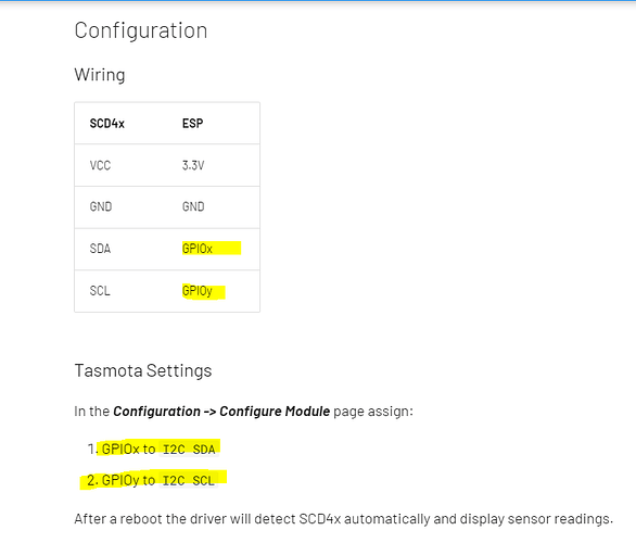

ich mache das jetzt ja mit einem D! mini und im Tutorial zu dem SCD41 liest man dies:
diese Bezeichnungen gibt es an einem D1 mini aber nicht…
also wie müsste ich das verkabeln?
Logisch gibt es die nicht weil das x und y bei dem GPIO nur ein Platzhalter ist. :wink: Über welchen der bei dem Wemos D1 Mini möglichen PINs Du das dann anschließt musst Du noch selber herausbekommen. Da ich selber noch nie einen SCD-41 mit einem Wemos D1 Mini verwendet habe kann ich Dir dazu aber auch nichts sagen.
Edit: Passend dazu müsstest Du dann natürlich dann auch noch hier
die passende Parameter eintragen/auswählen, aber das dürfte ja klar sein.
zu viele Wenns und Abers.

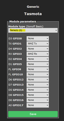

Ich mache das jetzt genau so, wie im Tutorial - bin da bisher noch nicht weitgenug im Thema - (dann also nicht mit einem D1mini)
und was klar sein dürfte ist leider nicht klar, mein mini hat zb bei “based on” = Generic (0) stehen.
Ich kann ja nicht wissen wie gut oder schlecht Du Dich damit (bereits) auskennst. :laughing:
Wenn Du nicht weißt wozu die Parameter und/oder Templates bei Tasmota gut sind, dann müsstest Du Dich halt erst damit befassen. Daher nur kurz: Die GPIOs dort stehen halt für die möglichen PINs auf irgendeinem Board und wenn man dann irgendwelche PINs von irgendeinem Board für den Anschluss und die Konfiguration irgendeines Moduls nutzt - in dem Fall eines SCD-41 - dann müssen die GPIOs in der Tasmota Konfiguration auch entsprechend konfiguriert werden. Ansonsten kann Tasmota ja auch nicht wissen welche Kommunikation über welchen PIN dann überhaupt wie stattfindet.

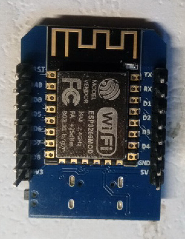

Edit: Was mir jetzt erst auffällt. :slightly_smiling_face: Du hast da ja von einem Wemos D1 Mini und somit von einem ESP8622 geschrieben. Soweit ich weiß braucht der SCD-41 ein ESP32-Board. Für den SCD-40 reichte glaube ich noch ein ESP8266 Board. Aber da ich mich mit dem SCD-41 noch nicht näher beschäftigt habe bin ich mir da eben auch nicht sicher.

Falls Du Dein Glück noch einmal mit ESPHome, dem ESP8266 und den SCD-41 versuchen willst, könntest Du den Anschluss z.B. mal so versuchen:
  • SCD41 VCC3.3V
  • SCD41 GNDGND
  • SCD41 SDAESP8266 D1 (GPIO5)
  • SCD41 SCLESP8266 D2 (GPIO4)

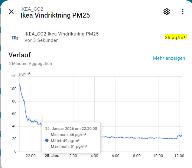

so, habe mir jetzt dieses IKEA Teil mit dem unaussprechlichen Namen “VINDRIKTNING” in HA integriert nach dieser Anleitung:
das Ergebnis sieht so aus:
angegeben wird ein Wert in μg/m³
das ist jetzt nicht der übliche Wert für CO2 der ja mE in ppm angegeben wird.
ist jetzt schlecht einzuschätzen, was das aussagt, jedenfalls ist die Ampel auf grün.
