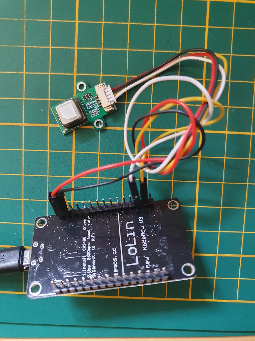

Ich habe per ESP Home und einem ESP8266 einen CO2 Sensor SCD40 angeschlossen.
Hier der verwendete code:
> esphome:
>   friendly_name: CO2-Sensor
>   on_boot:
>     \# Delay nach Boot, damit der Sensor Zeit hat
>     priority: -100
>     then:
>       - delay: 10s
> esp8266:
>   board: nodemcuv2  # oder d1_mini
> \# Logging aktivieren
> logger:
>   level: DEBUG
> \# Home Assistant API (optional)
> api:
> \# OTA Firmware Updates
> ota:
>   platform: esphome
>   password: "069de89274ede28f4df2c7e26a858b64"
> \# WLAN Konfiguration
> wifi:
>   ssid: "xxxxxxx"
>   password: "yyyyyyy"
>   power_save_mode: none  # kein Power-Save für stabilen ESP8266
>   \# Fallback Hotspot, falls kein WLAN gefunden wird
>   ap:
>     ssid: "Co2-Sensor Fallback"
>     password: "C7OUks8u4fp7"
> \# Captive Portal für Fallback-Hotspot
> captive_portal:
> \# I2C Konfiguration für SCD4x
> i2c:
>   sda: D2
>   scl: D1
>   scan: true  # zeigt gefundene I2C-Geräte im Log
> \# CO2-Sensor SCD4x
> sensor:
>   - platform: scd4x
>     co2:
>     temperature:
>     humidity:
>     update_interval: 30s
Der Sensor liefert mir einwandfrei Werte für die Temperatur und die Luftfeuchtigkeit - Für CO2 wird aber nur 0.000 geliefert.
Hat jemand sowas schon umgesetzt und kann mir helfen den Fehler zu finden?

Danke für den Link. Im wesentlichen hab ich das auch so gemacht. Ich befürchte mein Sensor ist defekt :smirking_face:. Mal bei Ali reklamieren..

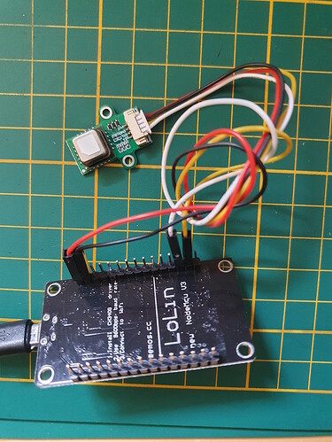

Falls es dir hilft, mein Code für den SCD40 sieht so aus:
  - platform: scd4x
    automatic_self_calibration: True
    co2:
      unit_of_measurement: ppm
      device_class: carbon_dioxide
    temperature:
      name: "Test Temperature"
      unit_of_measurement: °C
      device_class: temperature
    humidity:
      name: "Test Humidity"
      unit_of_measurement: "%"
      device_class: humidity
    update_interval: 5s
automatic_self_calibration: True….
Hab das mal eingefügt, aber ohne Erfolg.
Ich befürchte, es liegt doch am Sensor
