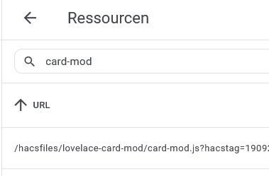

Ich habe card-mod unter Ressourcen verwalten stehen:
und zusätzlich die ressource URL von card-mod in der configuration.yaml stehen:

in configuration.yaml angegeben lt. Doku. Ich finde kein Verzeichnis “hacsfiles”. Vlt ist das ja das Problem. Leider finde ich aber auch nicht mehr, wie ich mir den Pfad anzeigenb lassen kann, den card-mod benutzt. Habe es über hacs versucht, finde aber nicht das Menü für die Anzeige.
Da ist doch dein Fehler. Die Nummer am ende muss stimmen.
Das ust nur ein Beispiel
Das ist die aktuelle, muss bei jedem Update aber angepasst werden:
/hacsfiles/lovelace-card-mod/card-mod.js?hacstag=190927524420
Um den genauen Pfad zu finden, musst du Dashboard bearbeiten, dann oben rechts auf die 3 Punkte und dann Ressource verwalten und da die Card Mod URL suchen
