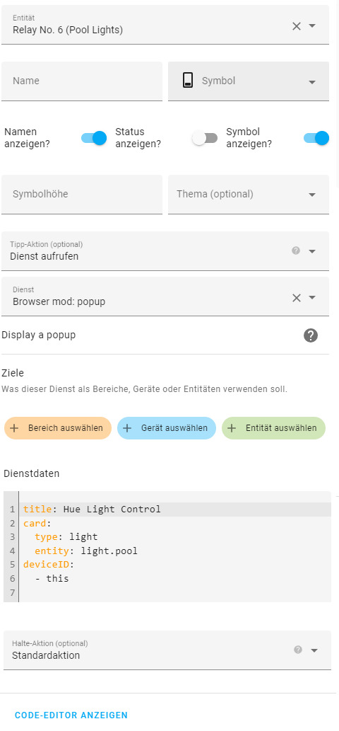

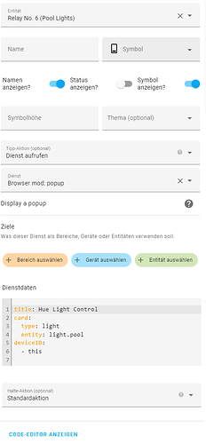

Mein Code lautet:
show_name: true
show_icon: true
type: button
entity: switch.relay_no_6_pool_lights
tap_action:
  action: call-service
  service: browser_mod.popup
    title: Hue Light Control
    card:
      type: light
      entity: light.pool
    deviceID:
      - this
  target: {}
Der Schalter sollte erst das Relay schalten:
dann das Popup mit der Entity
light.pool
öffnen. Muss ich eventuell noch Etwas unter Ziele eingeben?
VG Steve
Edit: Ich habe links im Menü unter Browser Mod Settings Browser Mod aktiviert. Nun zeigt er mir beim klicken des Schalters ein leeres Popup an mit der Überschrift die eingegeben ist.
Aber das Relay schaltet er dennoch nicht.

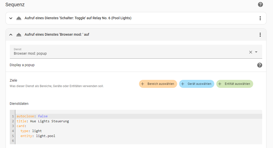

alias: PoollightScript
sequence:
  - service: switch.toggle
    data: {}
      entity_id: switch.relay_no_6_pool_lights
  - service: browser_mod.popup
      autoclose: false
      title: Hue Lights Steuerung
      card:
        type: light
        entity: light.pool
Wo liegt denn noch mein Fehler?

Hallo UlrichC,
wir sind schon gaaaaanz nah! :slight_smile:
Relay wird geschalten
Popup erscheint mit Überschrift. Allerdings ist das Popup leer. Die entity light.pool stimmt allerdings.

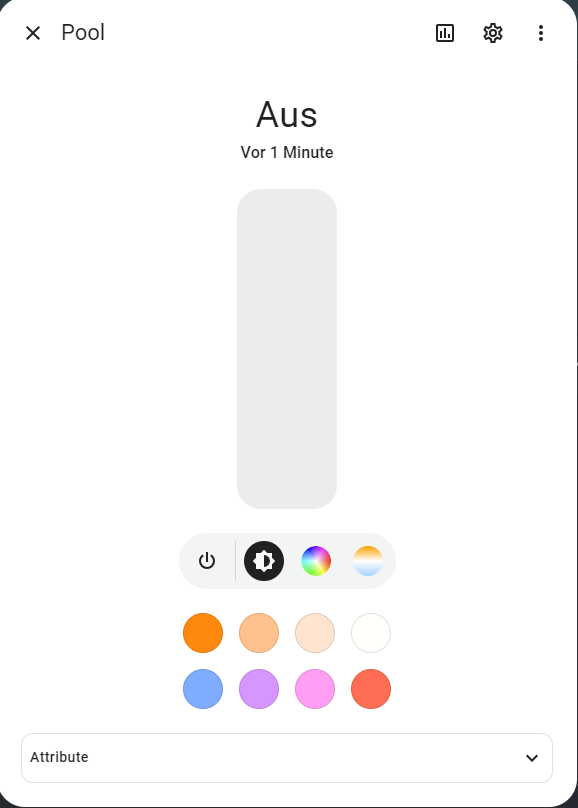

Muss da irgendwo noch das “action: more-info” rein um dieses Bild zu erhalten:
Die “more-info” Aktion öffnet die detaillierte Ansicht einer Entity, die normalerweise mehr Informationen und Aktionen enthält als die Standardansicht. In deinem Fall möchtest du, dass das Popup die detaillierte Ansicht deines Lichts anzeigt, die vermutlich mehr Steuerelemente und Informationen enthält.

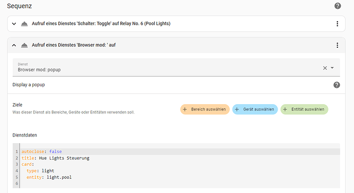

Hallo Ulrich,
du gibst wirklich alles und ich bin dir sehr dankbar dafür. Allerdings zeigt auch dieser code nur ein leeres popup an. Sowohl der vorherige Code mit der light karte als auch die entity karte:
Funktioniert das bei dir?
Ich habs! :slight_smile:
Data: habe ich mit content: ersetzt. Nun geht es!
sequence:
    data: {}
      autoclose: false
      content:
        type: light
        entity: light.pool
        show_header_toggle: false
      device_id: this
