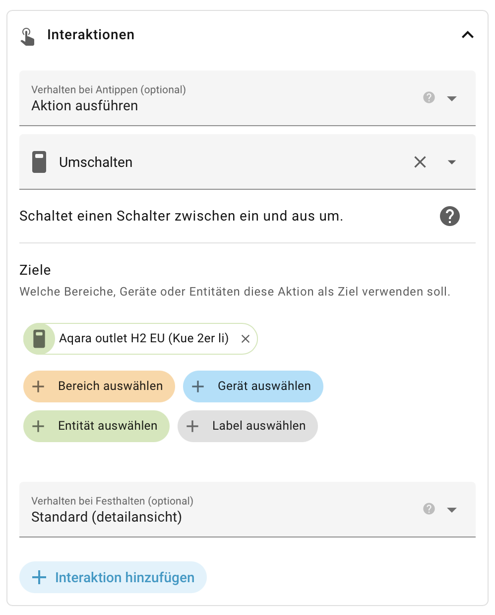

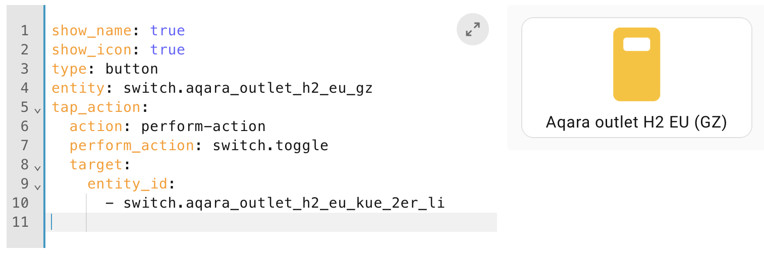

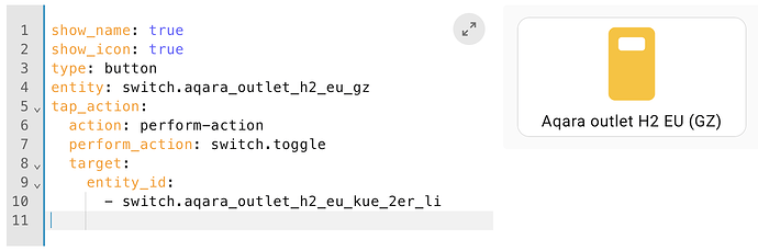

@patme Ich kann Dein Code von oben 1:1 verwenden, muss nur die Light Entität gegen eine bei mir vorhandene ersetzen.
Und die Karte wird korrekt erstellt und die Aktion lässt sich ohne Fehler ausführen.
Ein light habe ich zwar nicht, aber grundsätzlich funktioniert es so bei mir.
Wenn ich den Schalter Aqara GZ antippe, dann wird der Schalter der Steckdose Aqara 2er li geschaltet.
show_name: true
show_icon: true
type: button
entity: switch.aqara_outlet_h2_eu_gz
tap_action:
  action: perform-action
  perform_action: switch.toggle
    entity_id:
      - switch.aqara_outlet_h2_eu_kue_2er_li
