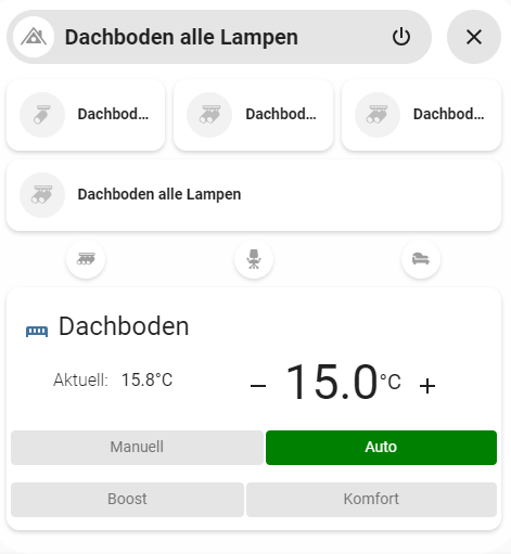

ich verwende seit kurzem die Pop-up-Card der Bubble-Cards.
Die Karte, die als Pop-up erscheinen soll, ist als Vertikaler Stapel gegliedert und das funktioniert super, wie man hier sieht:
Wenn ich jetzt für den vertikalen Stapel
statt: - type: vertical-stack
- type: custom:vertical-stack-in-card
verwende, sieht die Karte so aus:
Wisst ihr, woran das liegen könnte?
