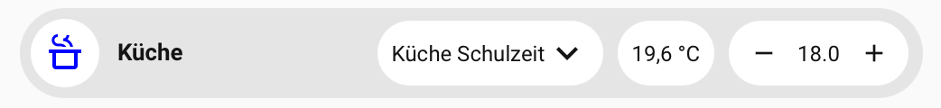

Es ergibt sich aber eine weitere Frage ..
Mit dem YAML Code unten ergibt sich
  • Fenster ist zu, daher ist die bubble um den Kochtopf weiß (nicht orange)
  • Soll Temperatur (18°) ist kleiner als Warnwert (19.5°), daher ist der Topf Blau (nicht grau oder dunkelblau)
  • Die “Ist Temperatur” ist mit 19.6°C über dem Warnwert (19.5), daher ist das Bubble weiß .. nicht lightblue
So weit so gut (oder schlecht)
Ich würde gerne den Sub-Button 3 abhängig vom Sollwert einfärben. Geht aber nicht .. Sub Button 3 ist rechts. Soll-Temperatur in der Mitte und Verstellung rechts / links ..
=> hat jemand es geschafft diesen (!) Sub-Button einzufärben ?

button_type: slider
sub_button:
  - entity: climate.hometaic_ip_access_point_kuche
    icon: mdi:swi
    show_background: false
    background-clor: green ! important;
    show_state: false
    select_attribute: preset_modes
    show_attribute: true
    show_icon: false
    show_state: false
    attribute: current_temperature
    show_icon: false
    state_background: false
icon: mdi:pot-steam-outline
scrolling_effect: false
styles: |
  .bubble-icon-container {
    opacity: 1 !important;
    background: ${
      hass.states['binary_sensor.hometaic_ip_access_point_fenster_und_turkontakt_3'].state === 'off' ? 'white' :
      'orange'} !important;
  .bubble-sub-button-1 {
    background-color: white !important;
  .bubble-icon {
    opacity:1 !important;
    color: ${
      hass.states['climate.hometaic_ip_access_point_kuche'].attributes.temperature > hass.states['input_number.room_max_limit'].state ? 'red' :
      hass.states['climate.hometaic_ip_access_point_kuche'].attributes.temperature > hass.states['input_number.room_max_warning'].state ? 'orange' :
      hass.states['climate.hometaic_ip_access_point_kuche'].attributes.temperature < hass.states['input_number.room_min_limit'].state ? 'darkblue' :
      hass.states['climate.hometaic_ip_access_point_kuche'].attributes.temperature < hass.states['input_number.room_min_warning'].state ? 'blue' :
      'grey'} !important;
  .bubble-sub-button-2 {
    background-color: ${
      hass.states['climate.hometaic_ip_access_point_kuche'].attributes.current_temperature < hass.states['input_number.room_min_warning'].state ? 'lightblue' :
      hass.states['climate.hometaic_ip_access_point_kuche'].attributes.current_temperature > hass.states['input_number.room_max_limit'].state ? 'orange' :
      'white' } !important;
  .bubble-sub-button-3 {
    background-color: green !important
