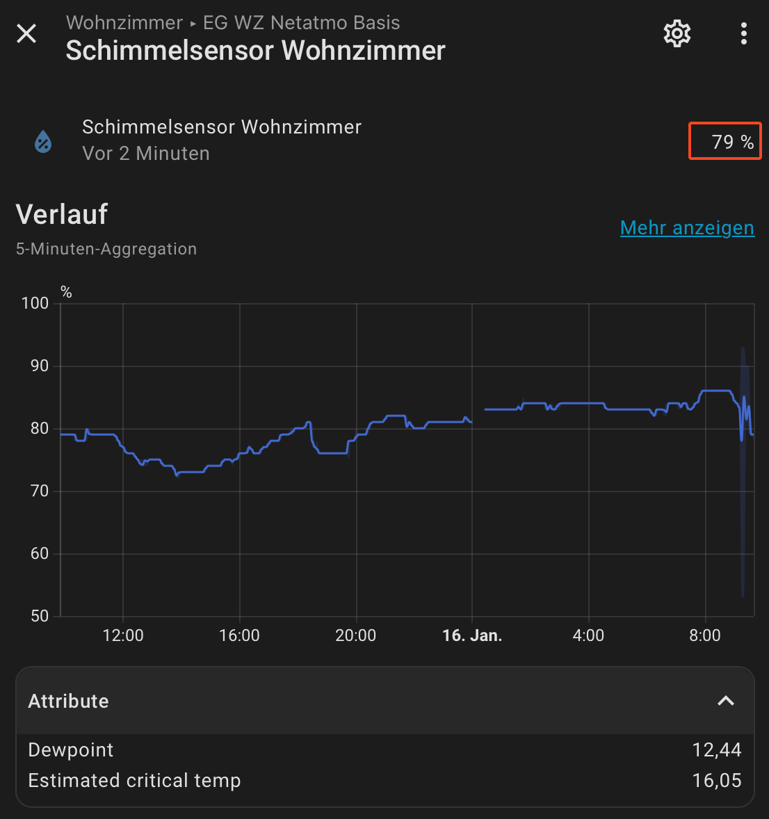

Der entsprechende Sensor sieht so aus:
Die Farbe des Buttons bleibt allerdings hier immer grün.

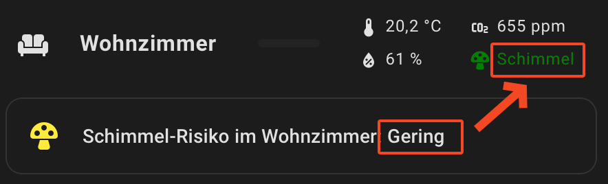

Bonusfrage:
Ist es auch möglich den Text des Sub-Buttons anhand des Zustands zu ändern?
Schimmel-Risiko im Wohnzimmer: {% if states(entity) | float() >= 70 %}Gering
  {% elif states(entity) | float() >= 80 %}Moderat
  {% elif states(entity) | float() >= 90 %}Hoch
  {% else %} Keines
  {% endif %}
