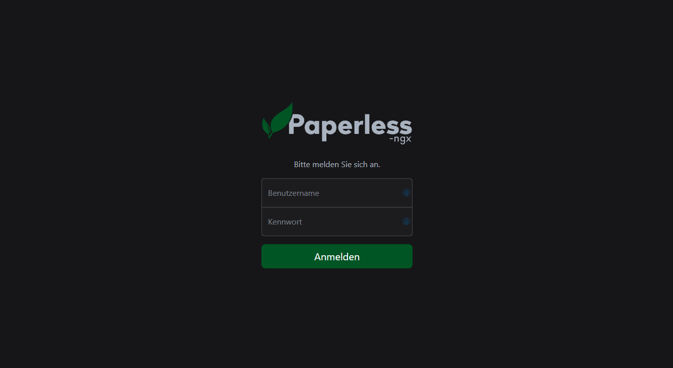

Danke für deine Antwort.
Das kommt dann. Ich habe aber noch keinen Account.
Der Standard-User lautet meiner Meinung nach admin und das Passwort ist ebenfalls admin.
Die Zugangsdaten liegen aber auch im Homeverzeichnis deiner Paperless-Instanz in der Datei “paperless-ngx.creds” ab. In der Konsole kannst du die Datei z.B. mit folgendem Befehl einsehen:
cat ~/paperless-ngx.creds
Ich könnte mir vorstellen, dass der initiale SetupDialog durch das Setzen von ingress nun nicht mehr ausgeführt wird. Ich hatte ngx vor ein paar Tagen eingerichtet. Bei mir wurde beim ersten Aufruf nach der Initalisierung kein Benutzername/Passwort abgefragt, sondern ich sollte den superuser festlegen.
Wenn jemand weiß, wie man in diesen Dialog wieder reinkommt, ginge das. Ich weiß das aber leider nicht.
Wenn ohnehin noch gar nichts damit gemacht wurde, dann ginge auch AddOn runterschmeißen, Daten löschen anhaken und neu installieren.
