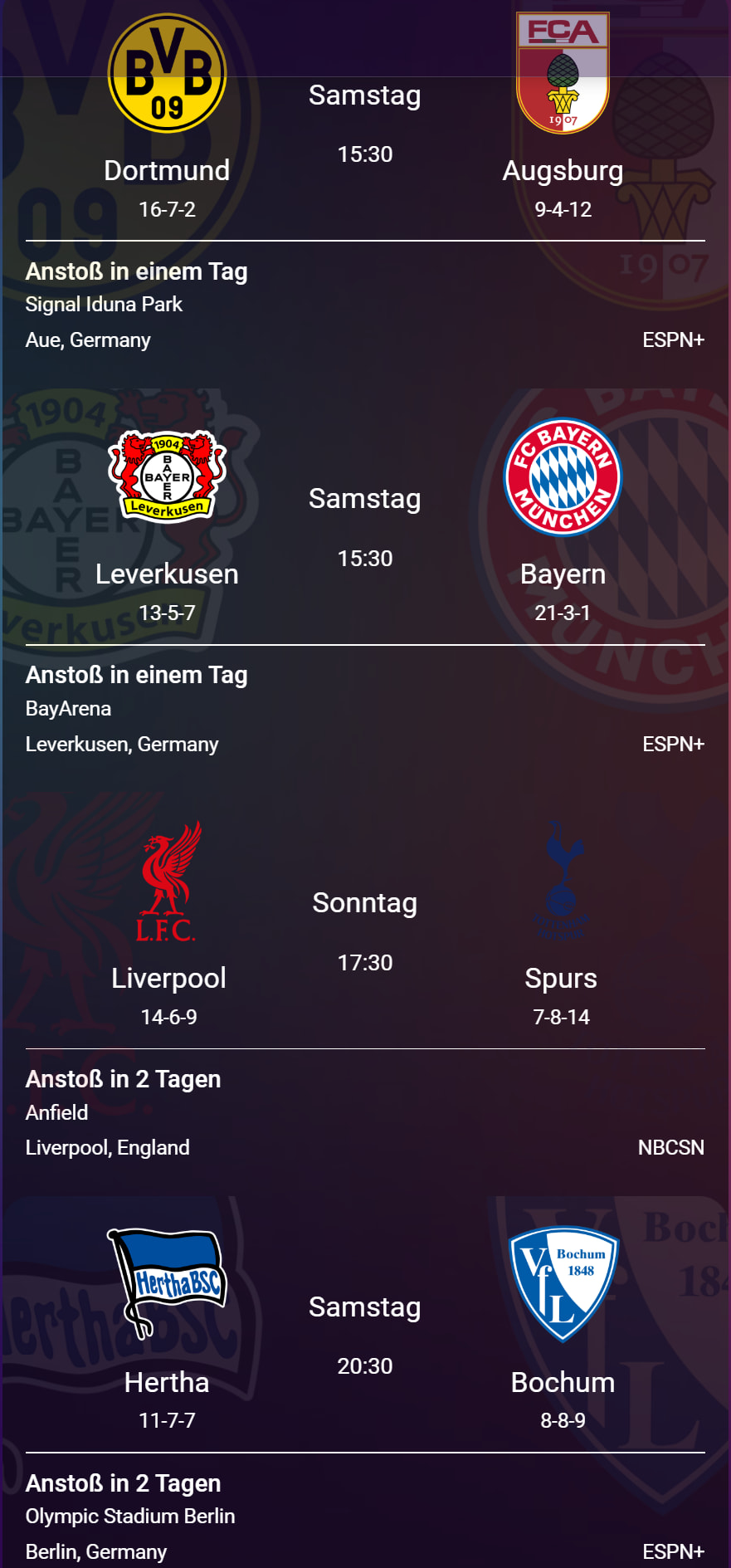

Ich habe einfach für jede Mannschaft, die mich interessiert, in der Team-Tracker-Integration einen Eintrag erstellt (Liga auswählen, Mannschafts-ID von espn.com kopieren und einfügen, friendly name vergeben) und dann alles in dieser Karte dargestellt:
type: custom:vertical-stack-in-card
cards:
  - type: custom:teamtracker-card
    entity: sensor.team_tracker_bvb
    home_side: left
    entity: sensor.team_tracker_bayern
    home_side: left
    entity: sensor.team_tracker_liverpool
    home_side: left
    entity: sensor.team_tracker_vfl
    home_side: left
Das Ergebnis sieht so aus:
