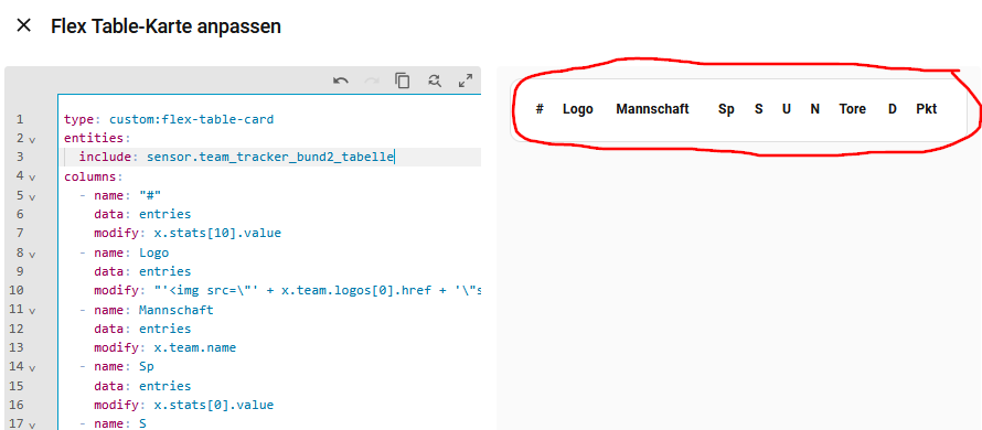

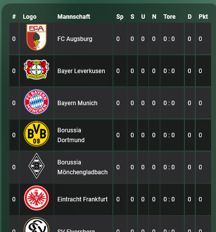

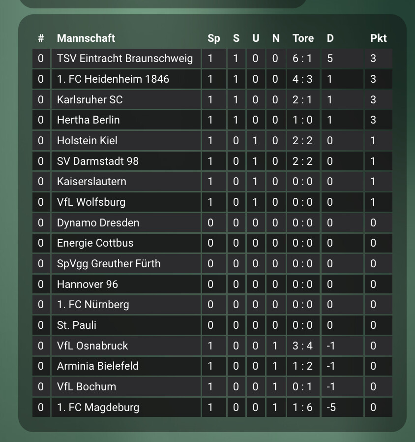

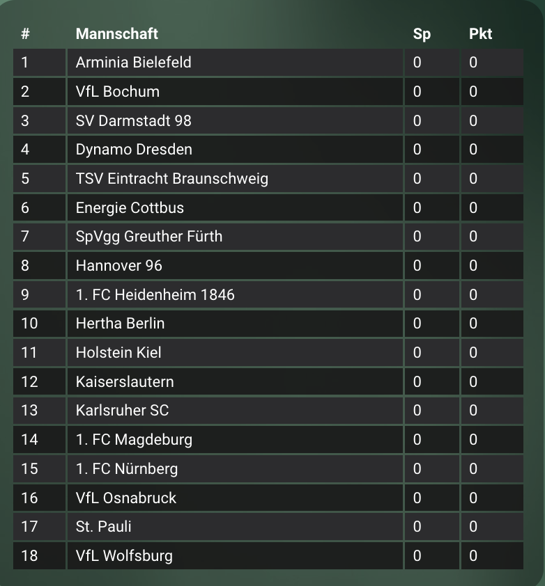

Bekomme einfach 2. Bundesliga nicht in der Flex Table-Karte angezeigt

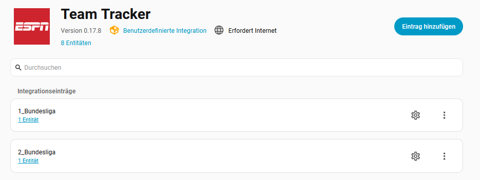

Habe beide Ligen im Team Tracker angelegt
Die 1. Liga wird in der Table-Karte auch richtig angezeigt
Aber ich bekomme einfach die 2. Liga nicht angezeigt.
Lege ich ne neue Table-Karte mit 2. Liga an, verschwinden beide.
Der Code für die 2. Liga ist
type: custom:flex-table-card
entities:
include: sensor.team_tracker_bund2_tabelle
columns:
data: entries
modify: x.stats[10].value
data: entries
modify: “‘<img src="’ + x.team.logos[0].href + ‘"style="width: 100%">’”
data: entries
modify: x.team.name
data: entries
modify: x.stats[0].value
data: entries
modify: x.stats[7].value
data: entries
modify: x.stats[6].value
data: entries
modify: x.stats[1].value
data: entries
modify: |-
x.stats[5].value +
x.stats[4].value
data: entries
modify: |-
x.stats[5].value -
x.stats[4].value
data: entries
modify: x.stats[3].value
strict: true
css:
tbody td:nth-child(8)+: “width: 40px;””
Gebe ich den Code soweit ein, kommen die Überschriften
Doch drücke ich Speichern, sind beide Karten weg.
Wo übersehe ich den Fehler? :thinking:

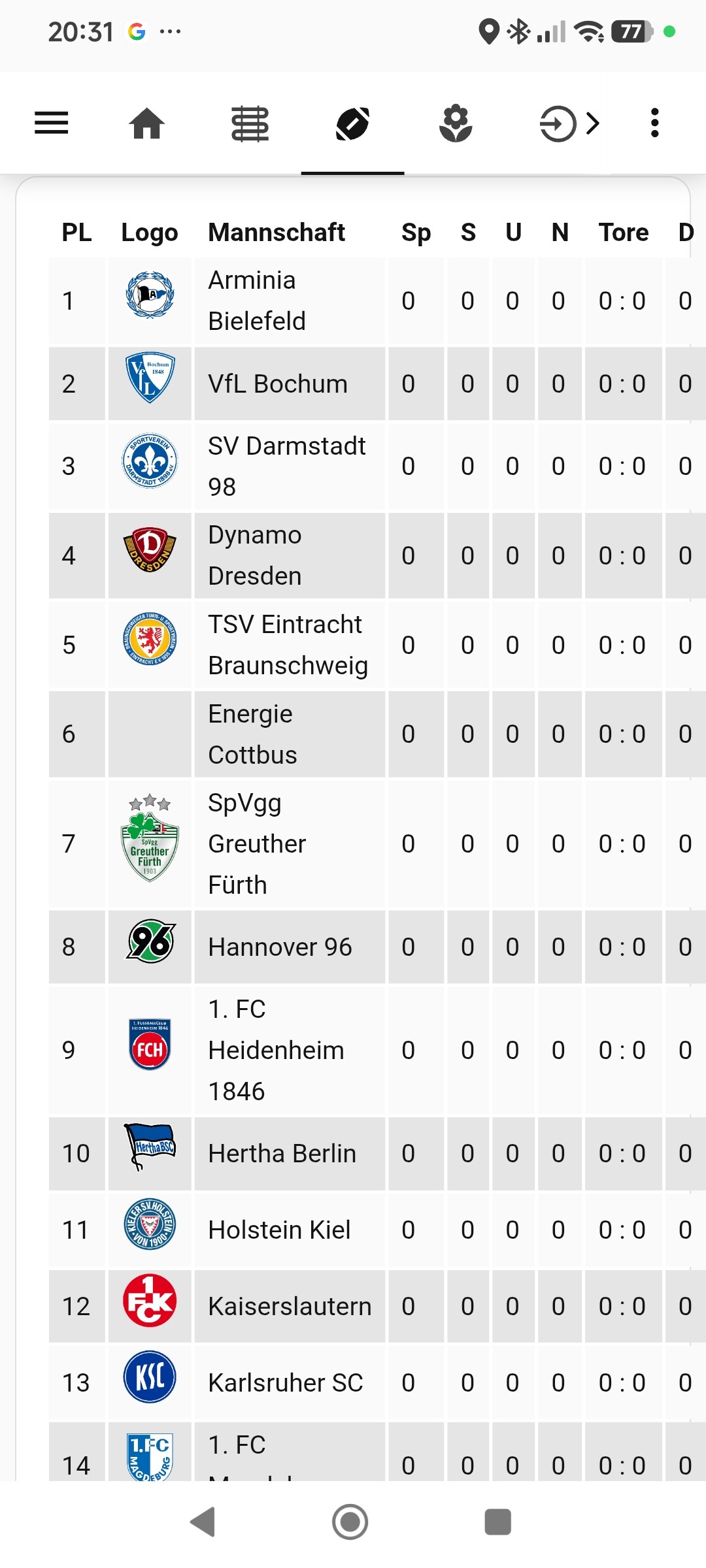

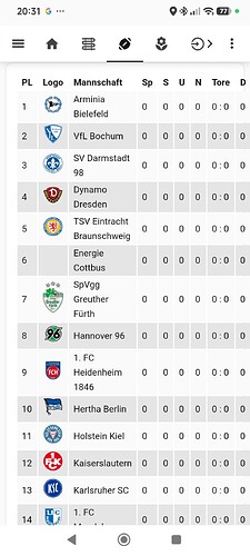

Hallo, hast du das Problem schon gelöst?
Falls nicht: Bei mir war der Fehler, dass ein Team kein Logo hatte und somit die gesamte Tabelle nicht angezeigt wurde.
Hier ist meine Änderung:
data: entries
modify: >-
x.team.logos ? “” : “”
Ich hoffe, ich konnte damit helfen!

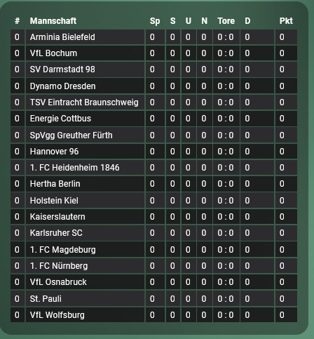

Wenn ich die Config ganz mager halter, so wie hier
entities:
columns:
  - name: "#"
    data: entries
    modify: x.stats.find(y => y.name === 'rank').value
  - name: Mannschaft
    data: entries
    modify: x.team.name
  - name: Sp
    data: entries
  - name: Pkt
    data: entries
    modify: x.stats.find(y => y.name === 'points').value
strict: true
css:
  tbody td:nth-child(8)+: "width: 40px;"
dann wird es mager angezeigt. Füge ich was hinzu, gehts auf Konfigurationsfehler

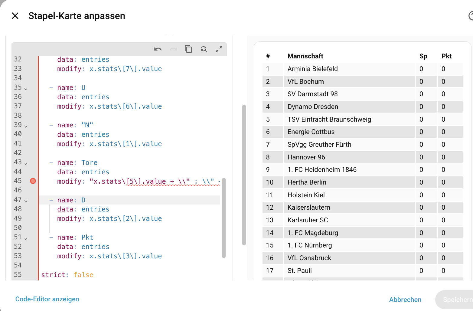

entities:
  include:
    - sensor.team_tracker_bund2_tabelle
columns:
  - name: PL
    data: entries
    modify: x.stats\[11\].value
  - name: Logo
    data: entries
    modify: >-
      x.team.logos ? "<img src=\\"" + x.team.logos\[0\].href + "\\" style=\\"width:
      100%\\">" : ""
  - name: Mannschaft
    data: entries
    modify: x.team.name
  - name: Sp
    data: entries
    modify: x.stats\[0\].value
  - name: S
    data: entries
    modify: x.stats\[7\].value
  - name: U
    data: entries
    modify: x.stats\[6\].value
  - name: "N"
    data: entries
    modify: x.stats\[1\].value
  - name: Tore
    data: entries
    modify: "x.stats\[5\].value + \\" : \\" + x.stats\[4\].value"
  - name: D
    data: entries
    modify: x.stats\[2\].value
  - name: Pkt
    data: entries
    modify: x.stats\[3\].value
strict: false
css:
bei cottbus fehlt das Logo auch bei mir. Mit der config wird auf Fehler überprüft.
Danke dir für deine Bemühungen :slightly_smiling_face:

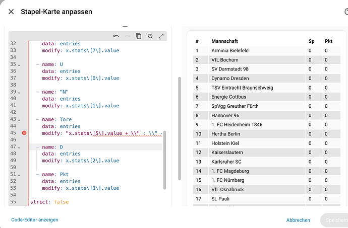

Hier macht er noch ne Fehlermeldung
entities:
  include:
columns:
  - name: PL
    data: entries
  - name: Logo
    data: entries
    modify: >-
      100%\\">" : ""
  - name: Mannschaft
    data: entries
    modify: x.team.name
  - name: Sp
    data: entries
  - name: S
    data: entries
  - name: U
    data: entries
  - name: "N"
    data: entries
  - name: Tore
    data: entries
  - name: D
    data: entries
  - name: Pkt
    data: entries
strict: false
css:
Ich muss es wohl so belassen
Sobald ich was mit Logo versuche, kommt Konfiguartionsfehler

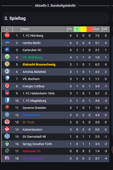

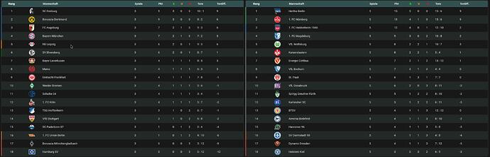

Ich versuche gerade das selbe, hast du schon eine Lösung gefunden? Da Energy Cottbus kein Logo bei ESPN.com hat kommt der Fehler. Wenn ich die Zeilen für Logo komplett weg lasse geht es zumindest ohne Logos.
Genau wie bei mir. Habe auch noch keine Lösung :smirking_face:
und so sieht der Code dafür aus:
so sieht der Code dafür aus.

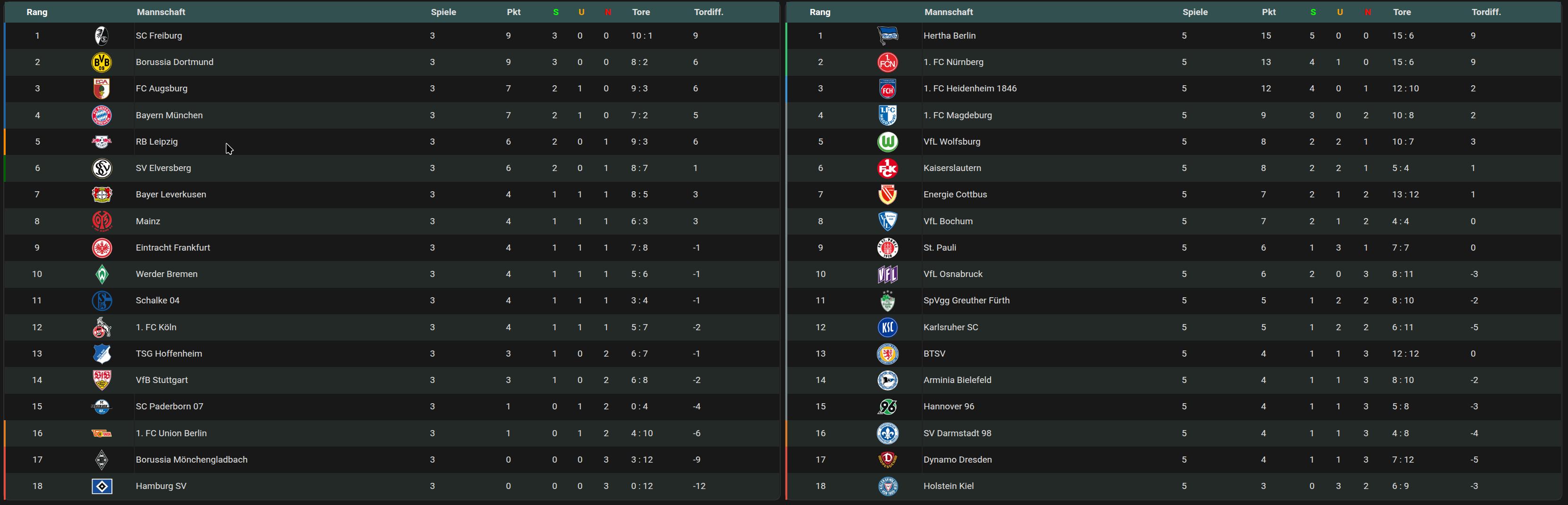

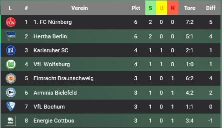

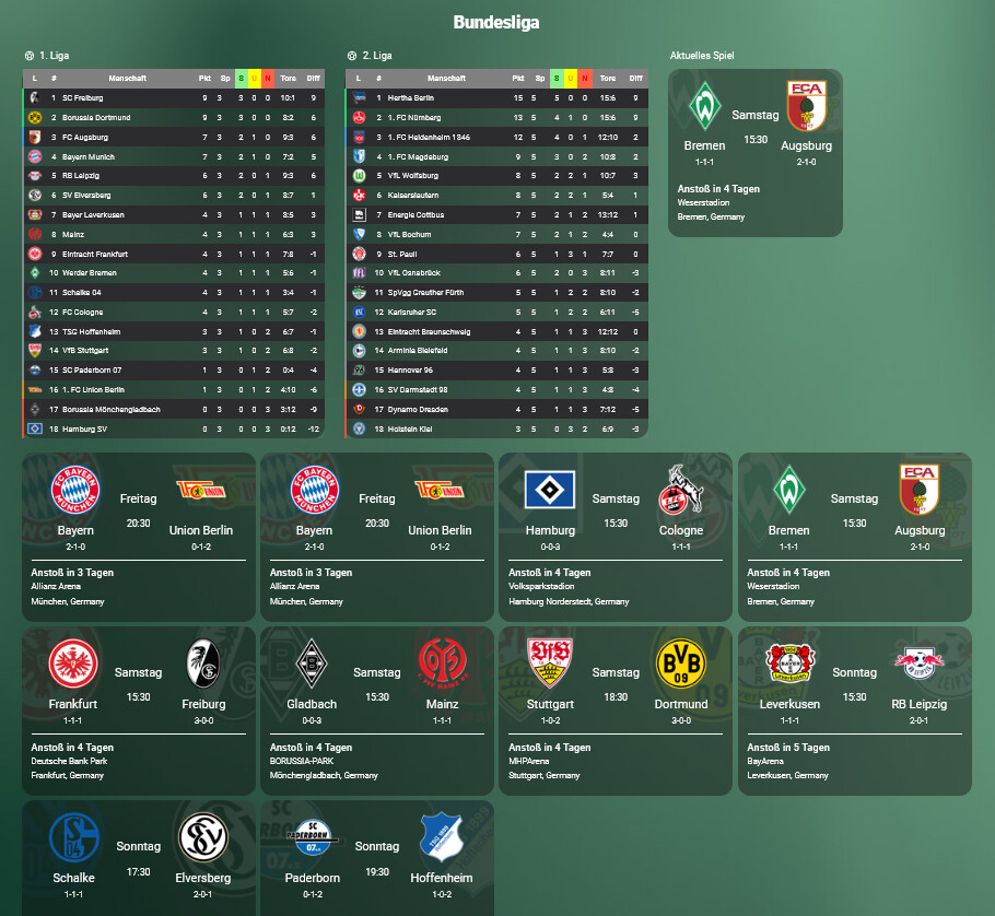

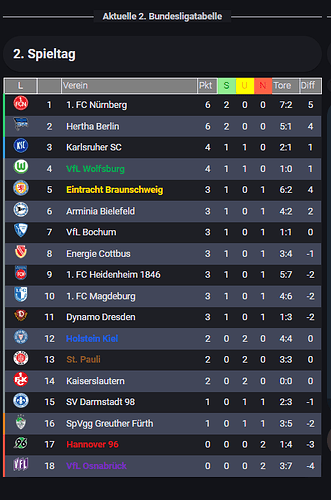

bei mir funktioniert es
* type: custom:flex-table-card
  entities:
  include:
  * sensor.bund2_scoreboard
    css:
    thead th: >
    background-color: grey; text-align: left !important; font-weight: 300;
    border: 1px solid;
    thead th:first-child: ‘text-align: center !important; color: white;’
    thead th:nth-child(5): >
    background-color: lightgreen; color: green; border-color: lightgreen;
    thead th:nth-child(6): >
    background-color: yellow; color: orange; border-color: yellow;
    thead th:nth-child(7): >
    background-color: tomato; color: red; border-color: tomato; text-align:
    center !important;
    table+: |
    width: 100%;
    border-collapse: collapse;
    font-size: 14px;
    th:
    background: rgba(255,255,255,0.08);
    padding: 8px 6px;
    font-weight: 600;
    text-align: center;
    td:
    padding: 6px;
    vertical-align: middle;
    tr:nth-child(even):
    background: rgba(255,255,255,0.03);
    columns:
  * name: L
    data: entries
    align: center
    modify: |
    x.team?.name === ‘Energie Cottbus’
    ? ‘![](https://community.simon42.com/local/bilder/cottbus.png)’
    : x.team?.logos?.\[0\]?.href
    ? ‘![](https://community.simon42.com/t/bekomme-einfach-2-bundesliga-nicht-in-der-flex-table-karte-angezeigt/88816/'%20+%20x.team.logos%5B0%5D.href%20+%20')’
  * name: ‘’
    data: entries
    align: center
    modify: |
    x.stats?.find(s => s.name === ‘rank’)?.value ?? ‘-’
  * name: Verein
    data: entries
    modify: |
    x.team?.name == ‘Holstein Kiel’
    ? ‘Holstein Kiel’
    : x.team?.name == ‘St. Pauli’
    ? ‘St. Pauli’
    : x.team?.name == ‘VfL Wolfsburg’
    ? ‘VfL Wolfsburg’
    : x.team?.name == ‘Hannover 96’
    ? ‘Hannover 96’
    : x.team?.name == ‘TSV Eintracht Braunschweig’
    ? ‘Eintracht Braunschweig’
    : x.team?.name == ‘VfL Osnabruck’
    ? ‘VfL Osnabrück’
    : x.team?.name ?? ‘-’
  * name: Pkt
    data: entries
    align: center
    modify: |
    Number(x.stats?.find(s => s.name === ‘points’)?.value ?? 0)
  * name: S
    data: entries
    align: center
    modify: |
    x.stats?.find(s => s.name === ‘wins’)?.value ?? 0

Gibt es auch schon den gesamten Spieltag visualisiert ?
Super, Danke :smiley:
Aber kannst Du deinen Code nochmal darstellen? Wenn ich ihn so kopiere, gibts Fehlermeldung.
Formatierung passt nicht.
Update: habe Ki bemüht und Code funktioniert nun auch bei mir.
3
Geil, Danke :+1:

mit der Frage kann ich nichts anfangen. Habe nur die Tabelle - somit nein
Der Screenshot ist ja nett, aber der Code der Karte wäre hilfreicher gewesen :wink:.
Bitteschön
Habe es noch um Spiele erweitert
entities:
columns:
  - name: L
    data: entries
    align: center
    modify: |
      let logo = x.team?.name === 'Energie Cottbus'
        ? 'https://community.simon42.com/local/bilder/cottbus.png'
        : x.team?.logos?.[0]?.href;
      logo ? '<img src="' + logo + '" width="24" height="24">' : ''
  - name: '#'
    data: entries
    align: center
    modify: >
      x.stats?.find(s => s.name === 'rank' || s.type === 'rank')?.value ??
      x.stats?.[10]?.value ?? '-'
  - name: Manschaft
    data: entries
    modify: >
      x.team?.name == 'Holstein Kiel' ? 'Holstein Kiel' : x.team?.name == 'St.
      Pauli' ? 'St. Pauli' : x.team?.name == 'VfL Wolfsburg' ? 'VfL Wolfsburg' :
      x.team?.name == 'Hannover 96' ? 'Hannover 96' : x.team?.name == 'TSV
      Eintracht Braunschweig' ? 'Eintracht Braunschweig' : x.team?.name == 'VfL
      Osnabruck' ? 'VfL Osnabrück' : x.team?.displayName ?? x.team?.name ?? '-'
  - name: Pkt
    data: entries
    align: center
    modify: >
      x.stats?.find(s => s.name === 'points' || s.type === 'points')?.value ??
      x.stats?.[3]?.value ?? 0
  - name: Sp
    data: entries
  - name: S
    data: entries
    align: center
    modify: >
      x.stats?.find(s => s.name === 'wins' || s.type === 'wins')?.value ??
      x.stats?.[0]?.value ?? 0
  - name: U
    data: entries
    align: center
    modify: >
      x.stats?.find(s => s.name === 'ties' || s.name === 'draws')?.value ??
      x.stats?.[2]?.value ?? 0
  - name: 'N'
    data: entries
    align: center
    modify: >
      x.stats?.find(s => s.name === 'losses' || s.type === 'losses')?.value ??
      x.stats?.[1]?.value ?? 0
  - name: Tore
    data: entries
    align: center
    modify: >
      let gf = x.stats?.find(s => s.name === 'goalsFor' || s.name ===
      'pointsFor')?.value ?? x.stats?.[4]?.value ?? 0; let ga = x.stats?.find(s
      => s.name === 'goalsAgainst' || s.name === 'pointsAgainst')?.value ??
      x.stats?.[5]?.value ?? 0; gf + ':' + ga
  - name: Diff
    data: entries
    align: center
    modify: >
      x.stats?.find(s => s.name === 'goalDifference' || s.name ===
      'pointDifferential')?.value ??  x.stats?.[9]?.value ?? 0
card_mod:
  style: >
    table {
      width: 100%;
      font-size: 13px;
    thead th {
      font-weight: 600;
      padding: 6px 4px;
    thead th:first-child {
      color: white;
    thead th:nth-child(6) {
      color: green;
    thead th:nth-child(7) {
      color: orange;
    thead th:nth-child(8) {
      color: red;
    tbody td {
      padding: 4px 2px;
    tbody td img {
      display: block;
      margin: 0 auto;
    tbody tr:nth-child(even) {
      background: rgba(255, 255, 255, 0.03);
    tbody tr:nth-child(-n+2) { border-left: 4px solid #2ecc71; }
    tbody tr:nth-child(3) { border-left: 4px solid #3498db; }
    tbody tr:nth-child(n+4):nth-child(-n+15) { border-left: 4px solid #7f8c8d; }
    tbody tr:nth-child(16) { border-left: 4px solid #e67e22; }
    tbody tr:nth-child(17), tbody tr:nth-child(18) { border-left: 4px solid
    #e74c3c; }

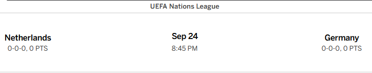

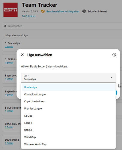

Weiß jemand, wie ich die Nation League reinbekomme?
Als Integration habe ich nur diese Auswahl
und Deutschland aus dem World Cup ausgewählt wird mir im Dashboard nur das angezeigt
ich habe mal die 1. u. 2. Bundesliga ein wenig angepasst. Richtige Namen und Logo’s.
  1. Bundesliga:
entities:
  include: sensor.team_tracker_bund_tabelle
  align: left
columns:
  - name: Rang
    data: entries
    align: center
    modify: >
  - name: ''
    data: entries
    modify: '''<img src="'' + x.team.logos[0].href + ''"style="width: 42" height="42">'''
    align: center
  - name: Mannschaft
    data: entries
    modify: >
      x.team?.name == 'FC Cologne' ? '1. FC Köln' : x.team?.name == 'Bayern
      Munich' ? 'Bayern München' :x.team?.displayName ?? x.team?.name ?? '-'
  - name: Spiele
    data: entries
    align: left
  - name: Pkt
    data: entries
    align: left
    modify: >
  - name: S
    data: entries
    align: left
    modify: >
  - name: U
    data: entries
    align: left
    modify: >
  - name: 'N'
    data: entries
    align: left
    modify: >
  - name: Tore
    data: entries
    modify: |-
        x.stats[5].value +
        x.stats[4].value
  - name: Tordiff.
    data: entries
    modify: x.stats[2].value
uix:
  style: >
    table {
      width: 100%;
      font-size: 17px;
    thead th {
      background-color: darkslategray;
      font-weight: 600;
      padding: 6px 4px;
      color: white;
      color: lime;
      color: orange;
      color: red;
    tbody td {
      padding: 4px 2px;
    tbody td img {
      display: block;
      margin: 0 auto;
      background: rgba(60,179,113,0.05);
    tbody tr:nth-child(-n+4) { border-left: 4px solid rgba(28,134,238,0.7); }
    tbody tr:nth-child() { border-left: 4px solid #3498db; }
    tbody tr:nth-child(5):nth-child(-n+15) { border-left: 4px solid darkorange;
    tbody tr:nth-child(6):nth-child(-n+15) { border-left: 4px solid darkgreen; }
    #e74c3c; }
  1. Bundesliga:
entities:
  align: left
columns:
  - name: Rang
    data: entries
    align: center
    modify: >
  - name: ''
    data: entries
    align: left
  - name: Mannschaft
    data: entries
    modify: >
      x.team?.name == 'TSV Eintracht Braunschweig' ? 'BTSV' :
  - name: Spiele
    data: entries
    align: left
  - name: Pkt
    data: entries
    align: left
    modify: >
  - name: S
    data: entries
    align: left
    modify: >
  - name: U
    data: entries
    align: left
    modify: >
  - name: 'N'
    data: entries
    align: left
    modify: >
  - name: Tore
    data: entries
    modify: |-
        x.stats[5].value +
        x.stats[4].value
  - name: Tordiff.
    data: entries
uix:
  style: >
    table {
      width: 100%;
      font-size: 17px;
    thead th {
      background-color: Darkslategray;
      font-weight: 600;
      padding: 6px 4px;
      color: white;
      color: lime;
      color: orange;
      color: red;
    tbody td {
      padding: 4px 2px;
    tbody td img {
      display: block;
      margin: 0 auto;
    #e74c3c; }
Die beiden Rest-Api 's sehen so aus:
  - resource: https://site.web.api.espn.com/apis/v2/sports/soccer/ger.1/standings?type=0&level=0
    scan_interval: 7350 # 1 Tag // 3600sek = 1 Stunde
    sensor:
      - name: team_tracker_bund_tabelle
        value_template: "{{ now() }}"
        json_attributes_path: "$['children'][0]['standings']"
        json_attributes:
          - entries
  - resource: https://site.web.api.espn.com/apis/v2/sports/soccer/ger.2/standings?type=0&level=0
    scan_interval: 7250 # 1 Tag // 3600sek = 1 Stunde
    sensor:
      - name: team_tracker_bund2_tabelle
        json_attributes:
          - entries
Sieht toll aus, Danke :+1: :slightly_smiling_face:
