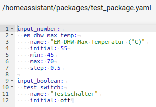

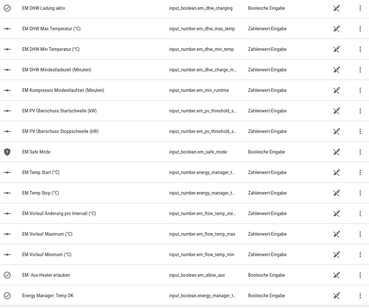

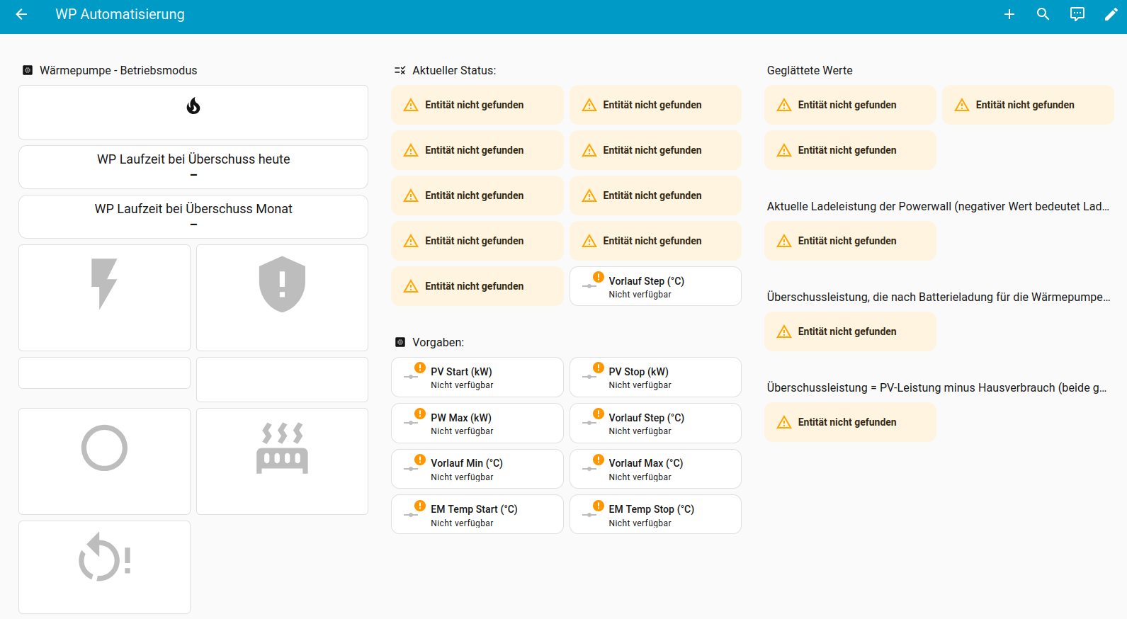

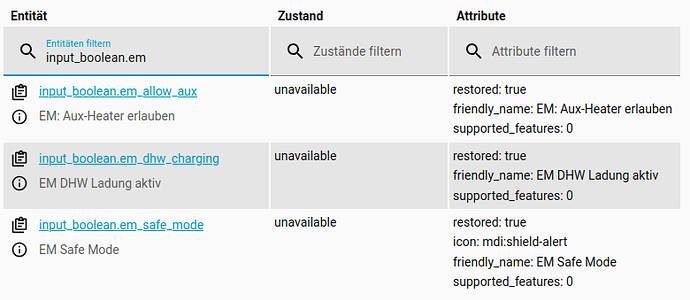

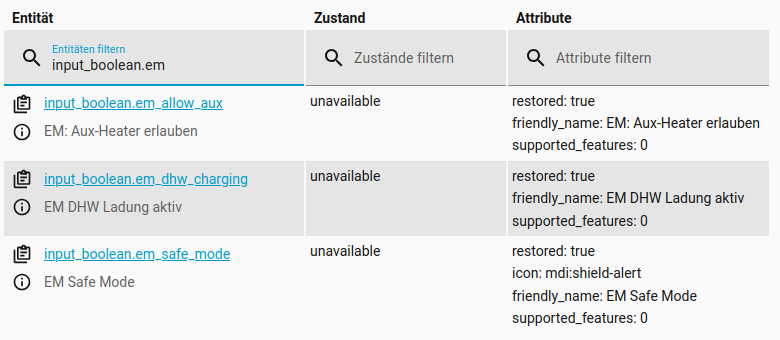

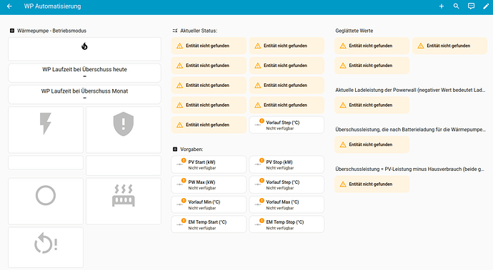

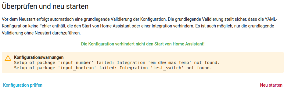

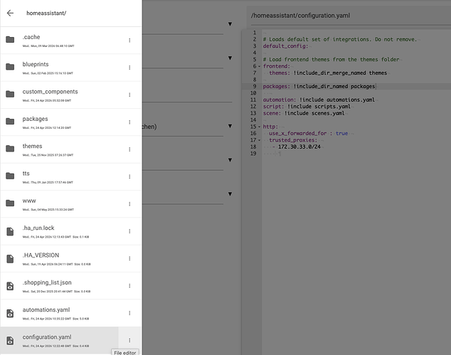

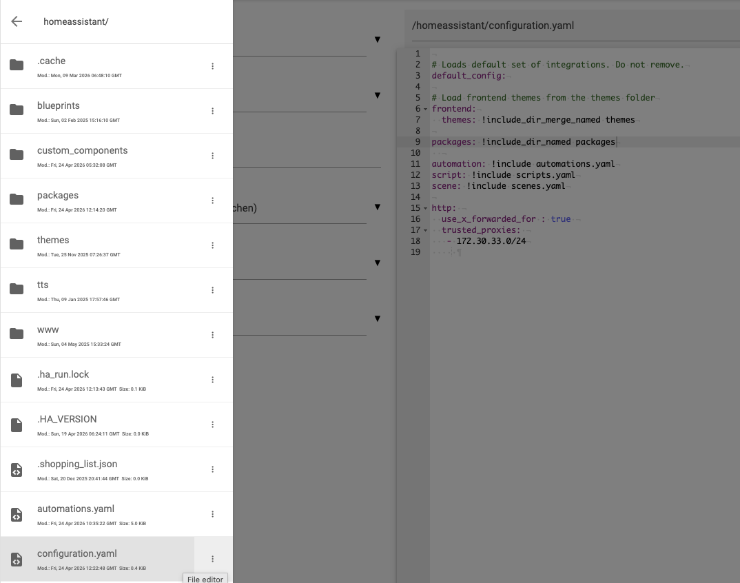

Zunächst fehlt mir das Dashboard um zu sehen welche Parameter eventuell nicht stimmen.Aktuell sind ja alle Parameter unavailable obwohl ich das Package eingespielt habe.

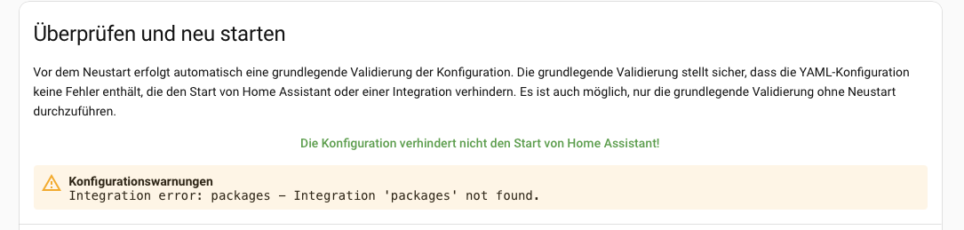

Ok, ich versuche Dir noch einmal alles zur Verfügung zustellen was ich kann, aber das Dashboard musst Du selber erstellen, dass kommt nicht durch das Package mit.
Hier noch einmal, wie das Package aktuell bei mir aussieht:

Und dann kann ich Dir noch den Auszug aus meiner RAW-Konfigurationsdatei zur Verfügung stellen in dem das Dashboard definiert ist.
  - title: WP Automatisierung
    path: WPDaten
    icon: mdi:heat-pump-outline
    theme: Nordic
    cards: []
    type: sections
    layout:
      width: 400
      max_cols: 3
    visible:
      - user: 9c3a30d6645649c386acf6485e8d39e3
    sections:
      - type: grid
        cards:
          - type: heading
            heading_style: title
            heading: Wärmepumpe - Betriebsmodus
            icon: mdi:heat-pump
          - type: custom:button-card
            entity: binary_sensor.wp_laufzeit_startbedingung
            name: Extra Heißmodus
            show_icon: true
            icon: mdi:fire
            show_name: true
            show_state: false
            state:
              - value: 'on'
                color: white
                icon: mdi:fire
                styles:
                  card:
                    - background: '#FF8C00'
                    - border-radius: 8px
                    - box-shadow: none
                  name:
                    - color: white
                    - font-weight: 600
                  state:
                    - color: white
              - value: 'off'
                color: white
                icon: mdi:fire-off
                styles:
                  card:
                    - background: '#2E8B57'
                    - box-shadow: none
                  name:
                    - color: white
                    - font-weight: 600
                  state:
                    - color: white
            styles:
              card:
                - padding: 12px
                - font-size: 16px
                - text-align: center
                - color: white
                - border-radius: 6px
                - box-shadow: none
              icon:
                - width: 32px
                - height: 32px
              name:
                - font-size: 16px
              state:
                - font-size: 14px
          - square: false
            type: grid
            cards:
                entity: sensor.wp_laufzeit_bei_uberschuss_heute_neu
                name: WP Laufzeit bei Überschuss heute
                icon: mdi:clock-time-five-outline
                show_icon: false
                show_name: true
                show_state: false
                show_label: true
                label: |
                    // raw = Stunden im Dezimalformat (z.B. 1.75 = 1h45min)
                    const raw = states['sensor.wp_laufzeit_bei_uberschuss_heute_neu']?.state;
                    const val = parseFloat(raw);
                    if (isNaN(val)) return "–";
                    // Umrechnung: Dezimalstunden → Sekunden
                    const totalSeconds = Math.round(val * 3600);
                    const hours   = Math.floor(totalSeconds / 3600);
                    const minutes = Math.floor((totalSeconds % 3600) / 60);

Vielleicht kannst Du hier noch posten welche Parameter bei Dir mit “unavailable” angezeigt werden, dann kommen wir auch noch weiter.
Alle Parameter die EM enthalten, also binary, input etc. sind unavailable und in dem Dashboard ist auch alles nicht verfügbar, da die die Parameter nicht da sind.

Wenn Du das schon hast, ist die Frage, ob du alle Helfer unter “Einstellungen –> Geräte & Dienste –> Helfer” siehst und wenn ja, ob sie aktiv sind.
Grundsätzlich wird alles was im Package definiert ist, beim starten von Home Assistant erzeugt und sollte dann zur Verfügung stehen. Du musst eigentlich keine Helfer händisch anlegen.
Das Package liegt in dem Verzeichniss und in der Configuration.yaml ist der include auch definiert. Die Helfer sind auch alle definiert, aber die Parameter werden als unavailable ausgegeben. Z.B.: input_boolean_em

Versuch doch mal ein Package "(test_package.yaml) zu laden, was ganz einfach ist, so wie das folgende:
input_number:
  em_dhw_max_temp:
    name: "EM DHW Max Temperatur (°C)"
    initial: 55
    min: 45
    max: 70
    step: 0.5
input_boolean:
  test_switch:
    initial: off
  1. Speichere das obige Package unter “config/packages/test_package.yaml” bzw. “homeassistant/packages/test_package.yaml”.

Nach dem Neustart sollten im Frontend erscheinen:
  1. input_number.em_dhw_max_temp
  2. input_boolean.test_switch
Bin gespannt was Du berichtest.
Ich habe das alte Package nochmal ganz rausgenommen, die package Definition in der configuration.yaml neu gemacht und das test package eingespielt. Bei der Überprüfung gab es dann aber einen Fehler: Was fehlt?
Home Assistant versucht folgende Blöcke als Integrationen zu laden:
  • em_dhw_max_temp
  • test_switch
Eigentlich passiert das nur, wenn HA das Package nicht als Package erkennt.
Versuchen wir dem mal auf den Grund zu gehen.
  1. Zeig mir bitte mal Deine configuration.yaml
  2. Zeige mir einen Screenshot vom File Editor, der auch oben den Pfad anzeigt
  1. und noch 1:1 den Code den Du jetzt in deiner yaml-Datei hast (am Besten hier als Vorformatierten Yaml Text einfügen)
configuration.yaml
Update:
Habe jetzt gesehen das die Definition in der config nicht übereinstimmt. Das merge_ ist zuviel.
Nach der Änderung sehe ich jetzt auch die beiden Parameter:
Jetzt versuch ich es nochmal mit dem Energy Manager Package
Das war scheinbar der Fehler. Jetzt läuft auch das Energy Manager Package und ich sehe alle Parameter.

Ich glaube wir haben den Fehler.
Bei Dir steht in der configuration.yaml:
packages: !include_dir_merge_named packages
Aber es muss heißen:
packages: !include_dir_named packages
Bitte ändere das einmal und dann:
  1. configuration.yaml speichern
  2. In HA: Einstellungen → Entwicklerwerkzeuge → YAML → Konfiguration prüfen
  3. Neustarten
Danach sollten die zwei Test Entitäten erscheinen.
Genau, kleiner Fehler große Wirkung. :smirking_face:

ich scheitere leider daran, die YAML Datei via Konfiguration.yaml einzubinden. Es schaut folgendermaßen aus:
configuration.yaml:
energy_manager.yaml liegt unter /homeassistant/packages/energy_manager.yaml
Fehlermeldung:
Vielleicht hat jemand eine Idee? Wenn ich noch Infos nachliefern kann, gerne. Ich bin Neuling hier auf dem Gebiet…
Beste Grüße
Marcus
