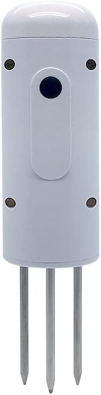

Hi, ich hab mal wieder ein unverhofftes Problem. Seit letztem Jahr habe ich folgenden Sensor in meinem Garten:
Der hat eine Typenbezeichnung QT-07S. Der lief seit letztem Jahr unter HA mit ZHA. Im Dezember fing der an zu zicken und fiel ständig aus, gut im Winter braucht man keine Gartenbewässerung, aber es war schon merkwürdig das er sich dann wieder integrieren lies und am nächsten Tag wieder ausgefallen war. Ich hab dann mal nach einer Quirks Datei dafür gesucht und auch gefunden, brachte aber auch keinen Erfolg. Der sollte eigentlich über die Smart Life App zu steuern sein was ich natürlich nicht wollte und bis im Dezember funktionierte er ja super. Hat vielleicht einer eine Idee was sich vielleicht in HA geändert hat das der nicht normal läuft oder woran könnte es liegen? Wenn alles nichts hilft muss ich wohl einen neuen kaufen, da soll es einen geben mit der Typenbezeichnung GXM-01 der sieht aber baugleich aus.

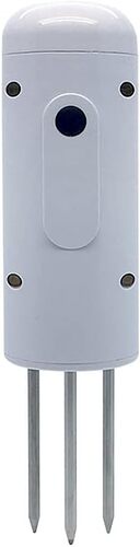

Ich nochmal. Also nachdem ich wiedermal einen falschen Sensor bekommen hab, hab ich es nochmal über die Quirks-Datei probiert. Da muss irgendetwas geändert worden sein denn auf einma funktioniert die. Der Link zum Download:
https://github.com/zigpy/zha-device-handlers/blob/dev/zhaquirks/tuya/ts0601_sensor.py
Hab den sogar mit einer älteren Version die ich hatte verglichen und siehe da es gibt Unterschiede. Also den Link aufrufen die Datei downloaden und in das Quirks-Verzeichnis bei HA packen, den Sensor löschen und neu anlernen. Dann sollte es in den Einstellungen so aussehen:
Sensorquirks
Da steht dann in der unteren Reihe ts0601_sensor.TuyaSoilSensor. Habe den umbenannt weil ich da noch einen anderen hatte.
