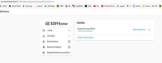

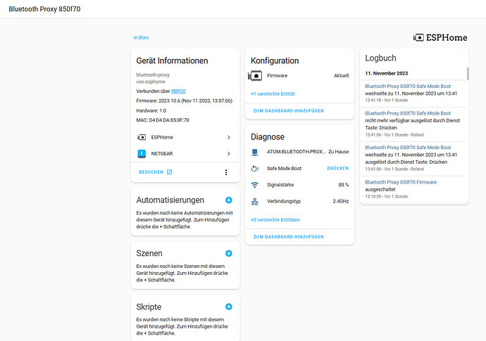

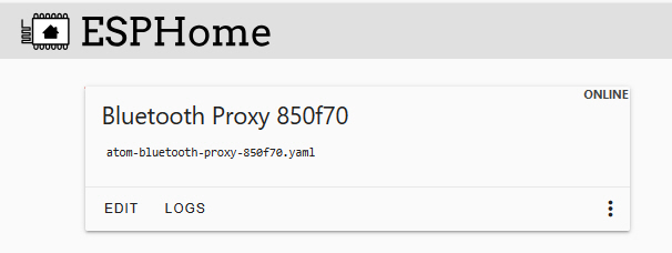

eigentlich hat die Installation vom Atom Lite und ESP Home gut funktioniert. Es wurden keine Fehler angezeigt und alles scheint korrekt installiert zu sein. Leider kann ich aber die Bluetooth Integration nicht hinzufügen. Hat jemand
Kein Adapter
ESPHome
eine Idee was ich noch probieren könnte.
Das Gerät ist doch in ESPHome augenscheinlich richtig integriert und tut …
Was möchtest Du denn noch hinzufügen?
Die BT Integration brauchst Du nicht, auch keinen Adapter am Gerät (Rasperry?)
Die Daten der Sensoren kommen über WLAN vom Proxy.

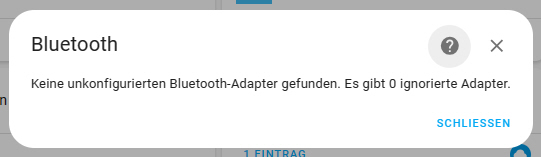

Hi, aber ich sehe kein einziges BT Gerät. Habe zb.: einige Shelly BT Geräte die in Home Assistant aber nicht angezeigt werden.
Home Assistant ist auf einem NUC / Oracle VM VirtualBox installiert
Leider kann ich auch BT Home nicht installieren.

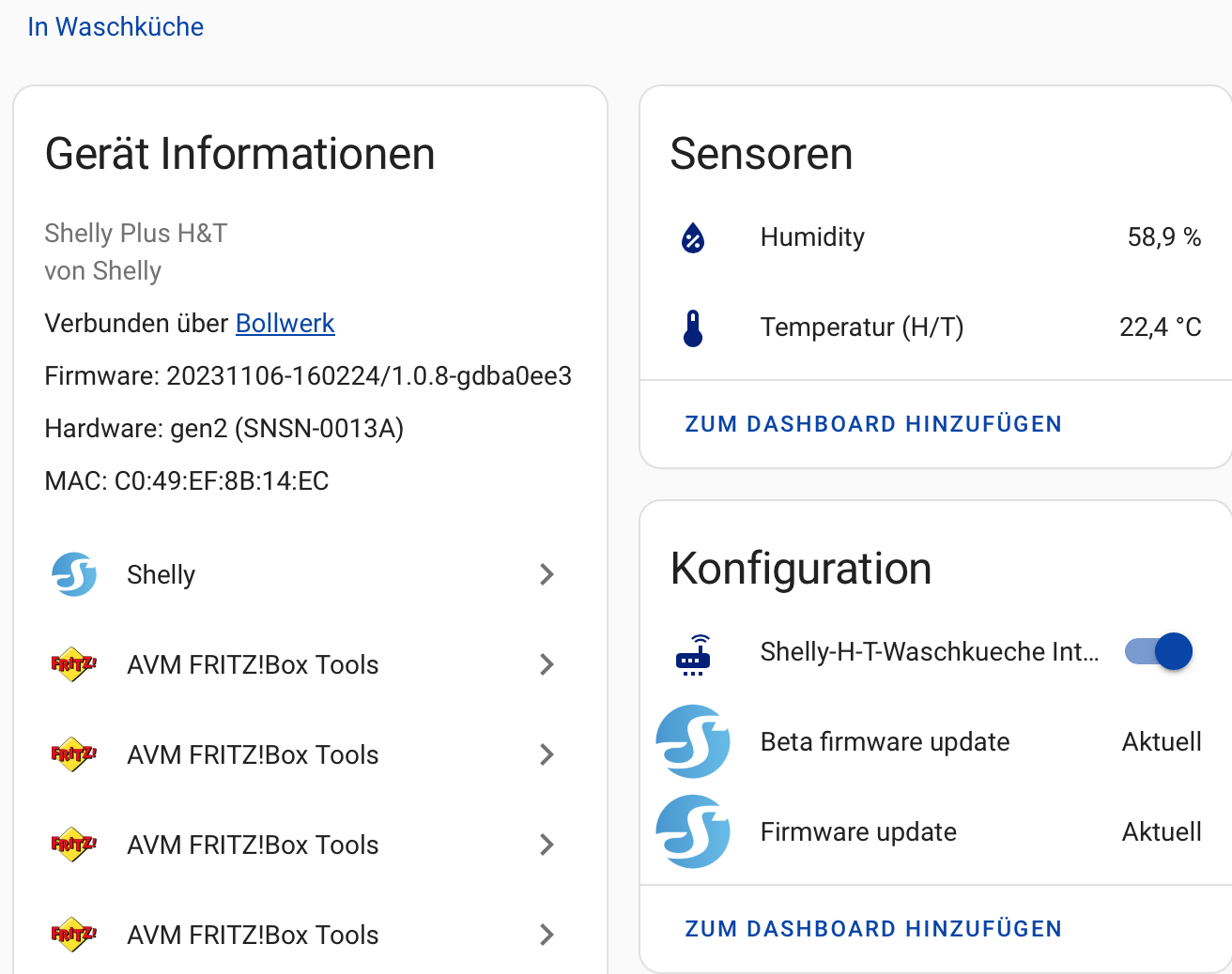

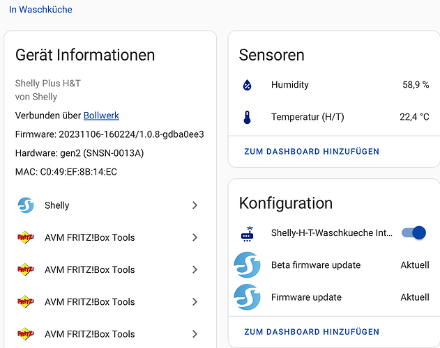

Habe mehrere Shelly Plus H&T.
BT Home kann ich leider nicht installieren weil keine Bluetooth Geräte gefunden werden
Die Shelly (Plus) H&T musst Du über die Shelly-Integration einbinden über Bluetooth geht das nicht
(mangels speziellem Schlüssel).

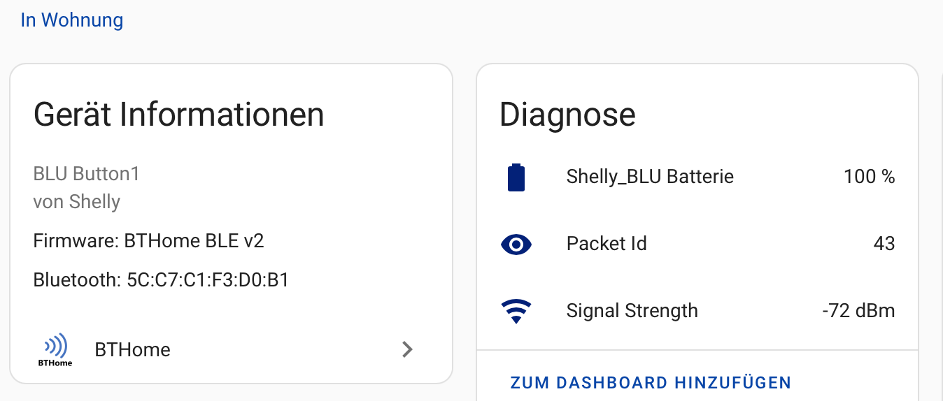

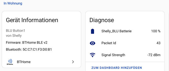

Was Du über Bluetooth eingebunden wird, ist z.B. der Shelly Ble Button:
Nachtrag:
Stimmt, das erscheint, wenn ein Gerät (bei mir der Shelly Ble Button) erkannt wird, automatisch.

Hallo, leider habe ich die Lösung noch nicht gefunden. Ich habe einen 2. Atom als Proxy installiert. Die funktionieren. BT Home und Bluetooth kann ich immer noch nicht installieren. Es wird mir immer noch angezeigt, dass keine Bluetooth Geräte vorhanden sind.

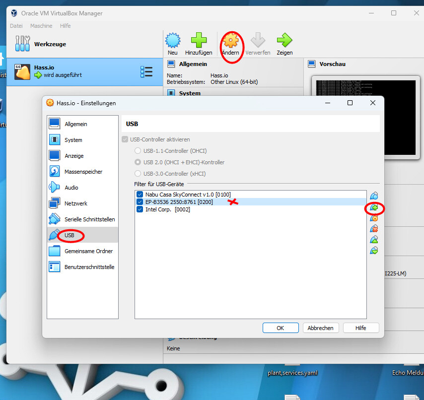

Problem gelöst!
Ich betreibe Home Assistant mit einer Oracle VM VirtualBox. Über Ändern / USB / USB Filter hinzufügen habe ich den Bluetooth Adapter hinzugefügt. Dann VM neu gestartet. Die Integrationen BTHome und Bluetooth waren dann automatisch in Home Assistant.
