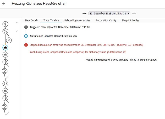

Diese blueprint funktionierte bis date reibungslos, jetzt jedoch ist mir aufgefallen das sie bei einigen Thermostaten nicht mehr funktioniert.
Logger: homeassistant.components.automation.heizung_kuche_aus_hausture_offen
Source: components/automation/init.py:676
Integration: Automatisierung (documentation, issues)
First occurred: 16:36:33 (3 occurrences)
Last logged: 16:41:31
Error while executing automation automation.heizung_kuche_aus_hausture_offen: invalid slug küche_snapshot (try kuche_snapshot) for dictionary value @ data[‘scene_id’]
hat vileicht einer eine Idee wo ich etwas abändern soll.
vielen Dank,
HA stört sich an dem ü in Küche für die Szenen ID. Stell das mal auf ue, also Kueche, um.
Steht doch auch eindeutig in der Fehlermeldung
1000 Dank, das war der Fehler, vor dem Update auf core_2023.12.1 hat es mit dem “ü” funktioniert :smiley:
richtig. hatte ich in meiner Verzweiflung übersehen :pensive:
