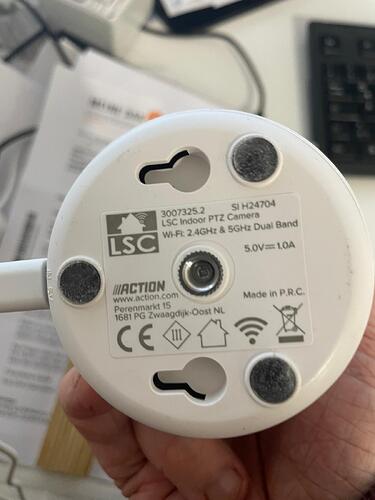

Hier mal ein Foto von der Unterseite.
Konnte im Netz aber auch nichts zu den Bezeichnungen finden.

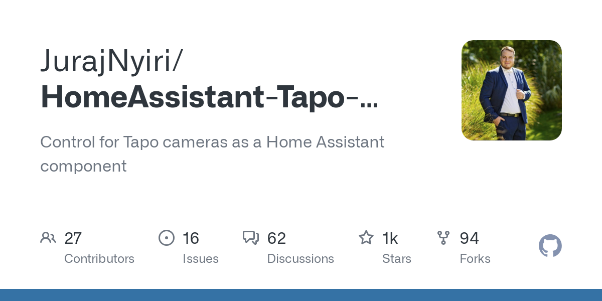

Ich habe auch eine TP und die habe ich über HACS eingebunden
