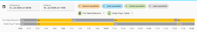

mir ist heute aufgefallen, das die Automationen alle richtig laufen aber irgendwie immer das Display an ist wenn keiner da ist. Das Display geht laut Log selber an, ohne das eine Automation was macht.
Tablet wird der Shelly Plug S mit Strom versorgt und auf dem Tablet ist Fully Kiosk Browser.

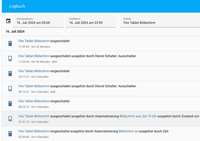

Das Logbuch habe ich mir angeschaut.
Im Verlauf von beiden Entitäten, ist aufgefallen, immer wenn das Tablet geladen wird oder nicht mehr geladen wird, geht das Display an.
Kann man das in der Fully Kiosk Browser ausschalten oder muss ich das per Automation machen? Jemand eine Idee, wie man es lösen könnte?
Also kurz und knapp, wenn keiner Zuhause, dann soll der Bildschirm aus sein.
Ist jemand vor 15 Uhr zuhause geht der Bildschirm an.
Tablet wird geladen wenn mehr als 5 Minuten 300 Watt produziert werden, oder der Akku Stand ist unter 30, bei 97 wird die Steckdose ausgeschaltet.
