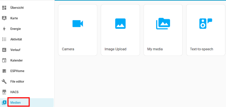

Ich weiß zwar nicht was Du da dann mit dem File Editor Addon machst und ob Du dann wirklich darüber in dem entsprechenden Ordner jedes Bild oder Aufnahme einzeln anklickst und so öffnest, aber üblicherweise gibt es dafür Medien —> Medienquelle

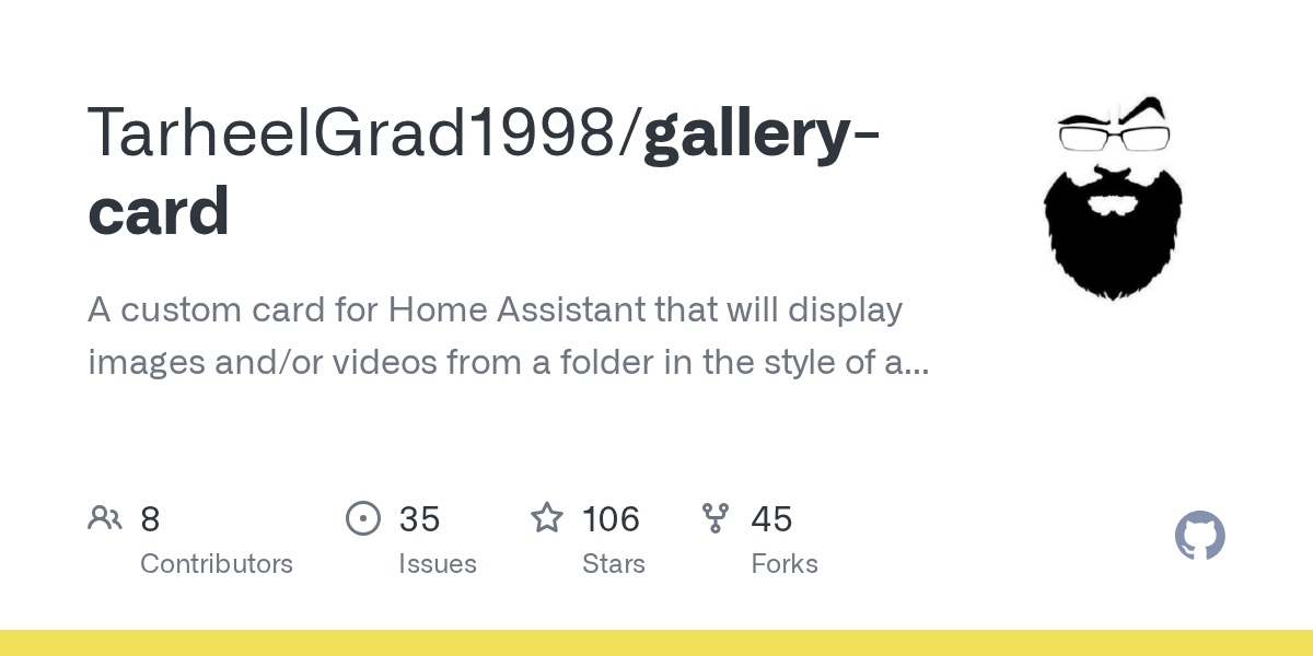

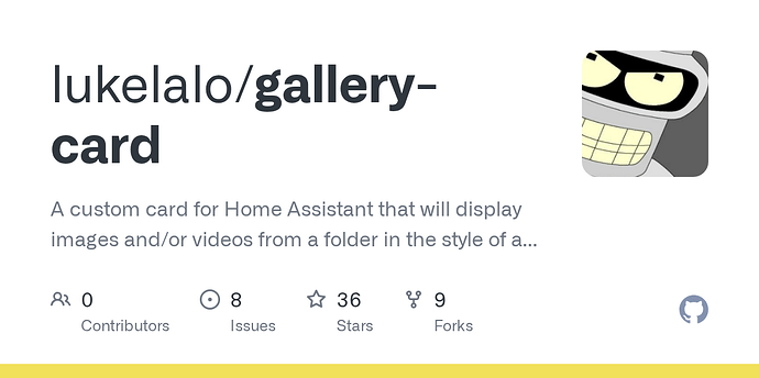

Es gibt die GalleryCard. Leider wurde der Support im Dezember 2024 eingestellt. Wenn sich jemand finden würde und das ganze weiter pflegt, wäre das echt cool. Der Code ist noch verfügbar.
Edit:
Es gibt einen Fork, der betreut wird:

Dann hast Du eine falsche Pfadangabe für den Speicherort gemacht. Der Speicherort muss dann /media/ sein
Hier ein Code-Beispiel von mir wo ein Snapshot einer Kamera mit Name und Zeitstempel im Media-Ordner gespeichert wird und dann auch bei Medien —> Medienquelle —> My media vorhanden ist.
/media/{{ now().strftime("Dahua-Hof-%Y%m%d-%H%M%S") }}.jpg
In der configuration.yaml dann bitte noch einen allowlist_external_dirs: Eintrag für media machen.
