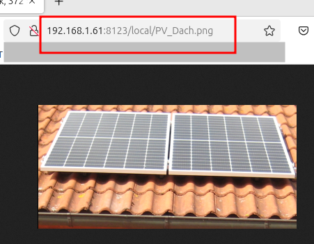

Wenn man dann die Dateien unter dem www Ordner speichert, bzw. speichern lässt - hier in dem Beispiel einfach mal die Datei PV_Dach.png
dann kann man auf diese Dateien mit einer statischen URL zugreifen. Bei der Datei PV_Dach.png wäre das dann z.B. einfach:
http://192.168.1.61:8123/local/PV_Dach.png
Ja die Dateien in dem www Ordner werden dann nicht unter Medien → My Media angezeigt, aber das ist dann halt so und man muss sich halt entscheiden wo man was abspeichert, um es dann wo und wie anzeigen oder aufrufen zu können.
