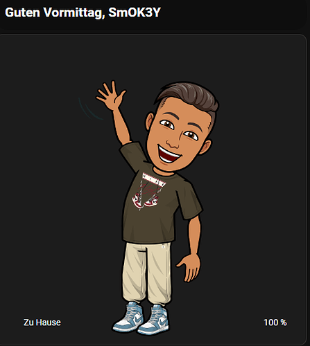

Guten Tag,
bin gerade so ein bisschen an der Begrüßung am Basteln, und wollte es gerne so haben das je nachdem wer das Dashboard öffnet mit seinen eigenen Avatar begrüßt wird wie in meinen Bsp.
Wie kann ich das einstellen das wenn jemand anderes schaut dort Automatisch das hinterlegete Bild switch für die jeweilige Person?

Wie hast du dir denn die Erkennung der Person vorgestellt?
SmOK3Y
21. September 2024 um 08:49
3
Mit dem Handy oder Browser
Osorkon
21. September 2024 um 11:19
4
Für jeden Benutzer eine Bild Karte erstellen und unter Sichtbarkeit den jeweiligen Benutzer auswählen.
Je nach dem Welcher Benutzer angemeldet ist, wird nur die für den Benutzer definierte Karte angezeigt
