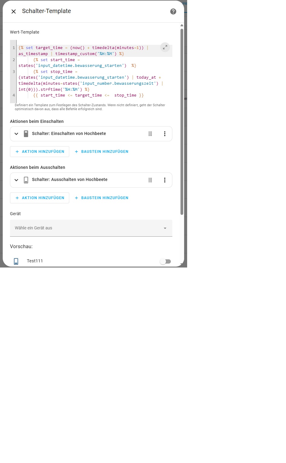

Ich habe es jetzt mit einer Entitätskarte hin bekommen. Jedoch wird bei den Aktionen nichts ausgeführt, obwohl ich hier beim Einschalten/Ausschalten jeweils den Eintrag eines Schalters eingetragen habe.

Welche Schalter hast du beim Einschalten bzw. Ausschalten eingetragen?
Ein Bild wäre hilfreich.

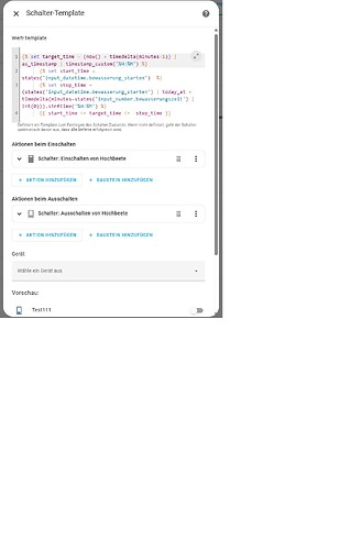

So schaut es aus.

Die stimmen aber überein. Der Helfer mit dem yaml-code wird auch ein und ausgeschaltet, nicht jedoch der Schalter bei den Aktionen (Hochbeete).

Ich habe es getestet: Bei mir funktioniert es ebenfalls nicht. Es erscheint die Fehlermeldung, dass der Schalter nicht gefunden wurde. Seltsamerweise funktioniert es, wenn man auf die drei Punkte neben der Aktion drückt und dann auf „Aktion ausführen”.
