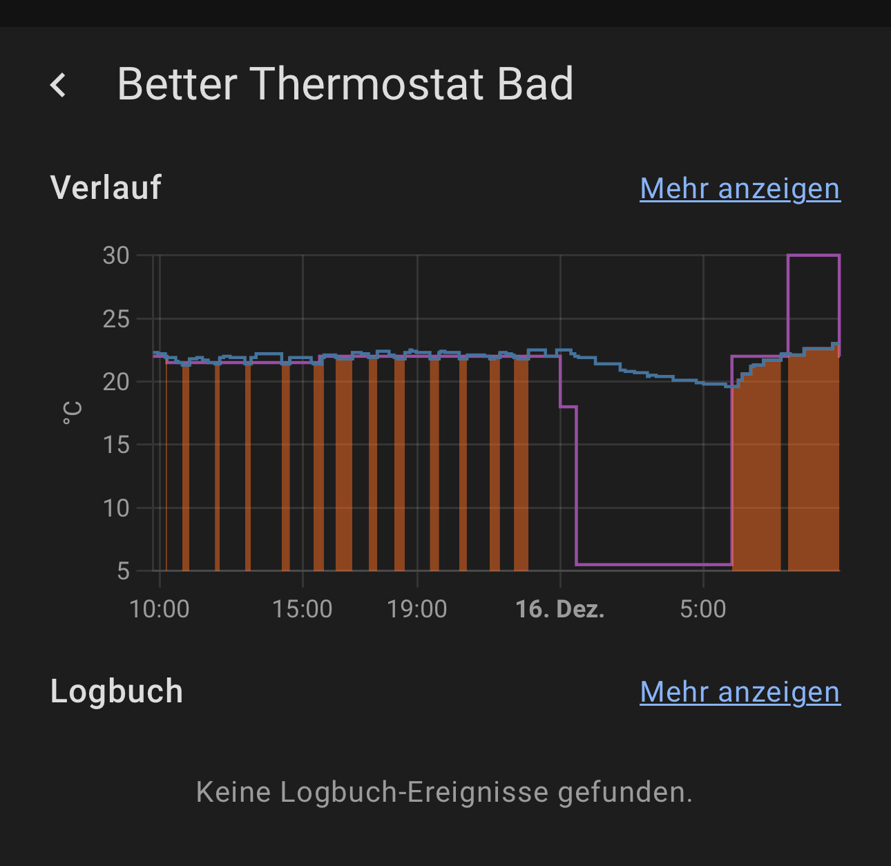

Kann mir jemand das Verhalten von Better Thermostat erklären? Stellt irgendwie random Temperaturen ein. Nachts auf 5 Grad runter. Und eben komm ich ins Bad und fühle mich wie in der Sauna weil BT auf 30 Grad hoch wollte. Eingestellt sind die 18 grad nachts und 22 Grad tagsüber. Es waren gerade schon über 23

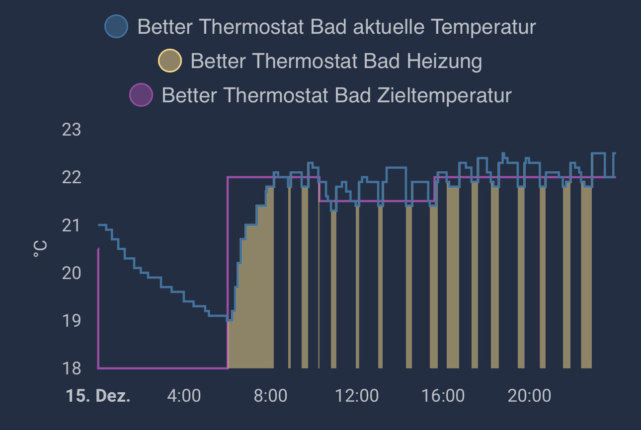

Gestern war das Verhalten wie erwartet

Ich verwende einen alten mini PC auf dem Home Assistant OS läuft. Ich versuche halt herauszufinden wer dem Gerät den Befehl sendet auf 30 Grad zu heizen. Die eigentliche climate Entität oder Better Thermostat? Ode Rist es was anderes? Im Log ist rein gar nichts zu sehen
