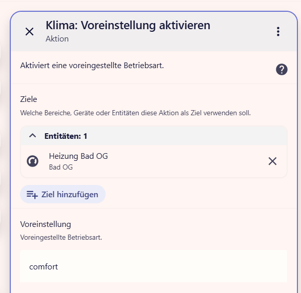

Gestern auch erst umgesetzt. Hatte erst das Gerät via Mqtt genommen aber das ergab nur eine oder mehrere Fehlermeldungen warum auch immer. Ich bin auf das ändern der Entität umgestiegen und hab die “Voreinstellung” per Wort gesetzt. Damit hat es dann funktioniert.

funktioniert bei mir leider nicht irgendwie. mein BT hat keine voreinstellunge…wenn ich “heat” nehme passiert nichts

Die original Climate Entität steht Dir doch immer noch zur Verfügung. Also einfach über diese die Voreinstellung setzen.

diese Aktion wäre eigentlich genau die richtige, nur gibts die bei mir nicht. Kann man Aktionen hinzufügen?

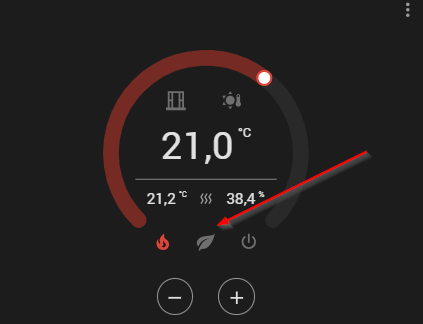

es wird bei mir per Scheduler der Ecomodus aktiviert(grünes Blatt, hier in grau weil inaktiv) Mo-Fr von 1700-0600 Uhr. Außer Donnerstags, da bleibt der ECO Modus auch tagsüber aktiv, außer eben das Büro wird ausnahmsweise doch besetzt, dann sollte per Knopfdruck der Ecomodus deaktiviert werden und der normale Heizmodus mit 21° aktivieren. Hoffe das machts verständlicher

Welche Temperatur ist denn im ECO-Modus eingestellt den du nachts hast. Wie ändert sich die Temperatur (bei dir 21,0°), wenn du auf ECO schaltest?

Poste doch mal den o.a. Screenshot jetzt nach 17,00 Uhr
Nach 1700 wird durch einen Schedule der Ecomodus eingestellt auf 19°. Morgens um 6 dann wieder deaktiviert.
ab 1700 siehts dann so aus
