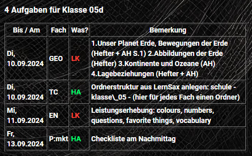

  • In der letzten function-Node muss man die Klasse angeben. Dann wird eine HTML-Tabelle erzeugt.
  • Den Sensor müsst ihr bei euch erst “erzeugen”, um ihn bearbeiten zu können. In den state schreibe ich die Anzahl der Aufgaben, die Aufgaben selbst übergebe ich als Attribut.
Im Dashboard sieht das bei mir dann so aus:
Dafür nutze ich die Lovelace HTML Jinja2 Template card.
Hier mein Code für die Karte:
