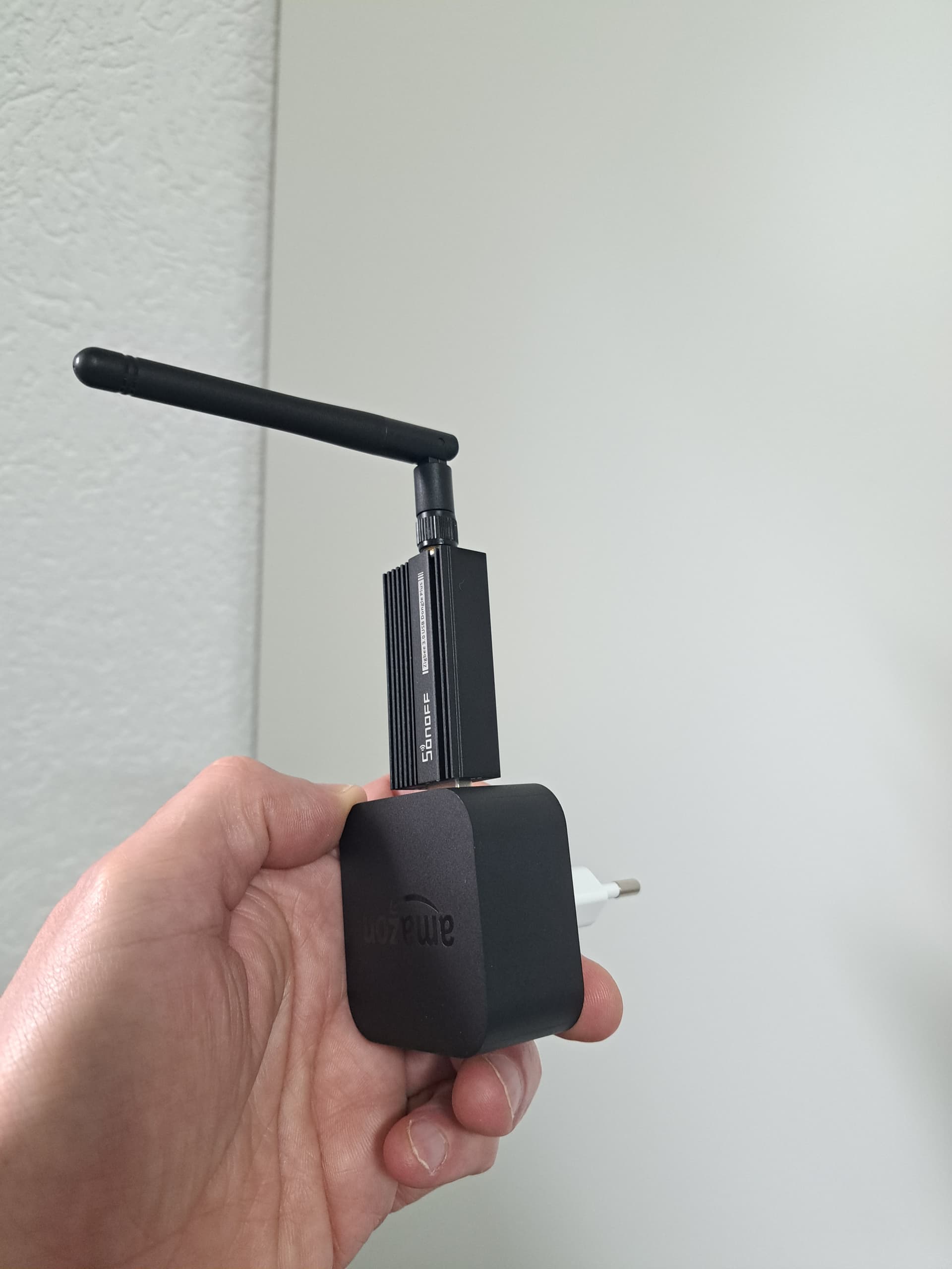

Seht gute Erfahrungen habe ich mit einem Dongle E und Router Firmware gemacht.
Diese Variante überbrückt ein Stockwerk sehr gut.
Nun die Frage die mich beschäftigt… Kann ich einen Dongle am Dongle als Router anlehnen… .
So könnte ich das 2te noch schaffen.
Ich werde Wohl ums testen nicht vorbeikommen.
Ich habe noch nen Dongle E den ich zum Router machen kann.
