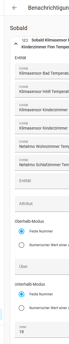

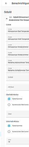

Für die anderen Kontaktsensoren in den Wohnräumen, habe ich die Benachrichtigung an die Raumtemperatur geknüpft. Hatte ich bisher bei ioBroker nicht so, war nervig, weil ich auch im Sommer nach 30 Minuten eine Benachrichtigung kam.
