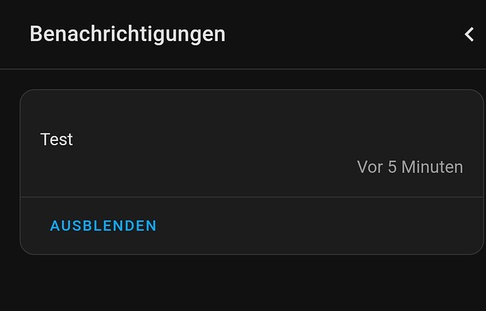

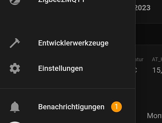

Hi, ich bin auch auf der Suche nach einer Möglichkeit Benachrichtigungen ans Dashboard zu senden, ähnlich wie zum Handy. Wäre auch super, wenn die Nachrichten nach einer eingestellten Zeit oder dem Quittieren wieder verschwinden würden. Gibt es hierzu eine Karte ö. ä. Ich habe da nichts gefunden.
ja klar, das geht auch, z.B.
action: notify.persistent_notification
  message: hier die nachricht
  title: hier der Titel
