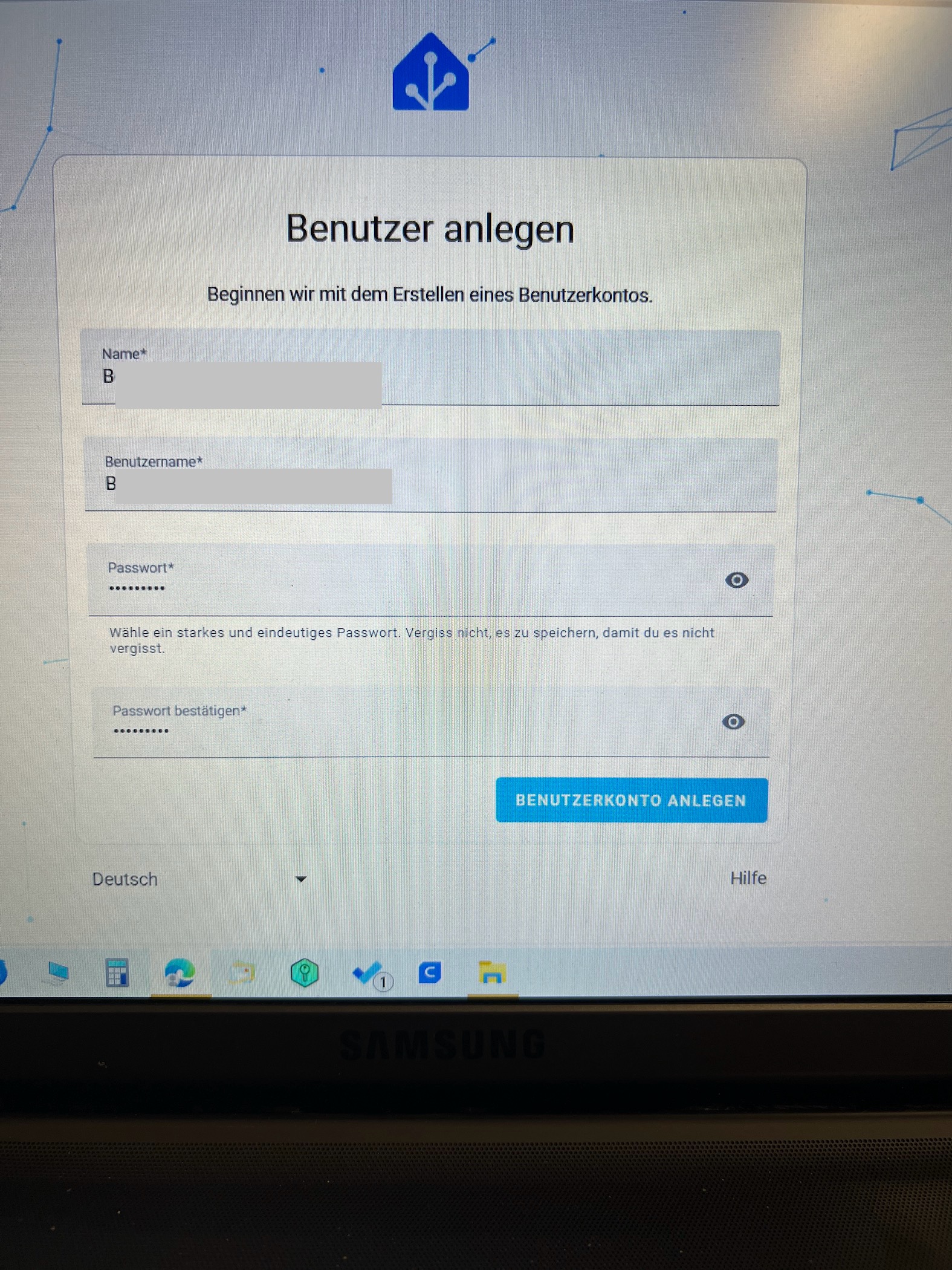

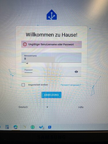

Ich habe alle Firewalls deaktiviert, das brachte keine Lösung, über das Fenster Benutzerkonto erstellen kam ich nicht hinaus.
Dann habe ich die VM erneut gelöscht, per Putty installiert, und wieder per Firefox zugriff erhalten. Allerdings war wie zuvor beim Fenster Benutzerkonto erstellen vorbei.
Irgendwann ca. 30 Minuten später (vielleicht war es auch länger oder kürzer), habe ich im Firefox den Cache gelöscht.
Ich habe alle Seiten (Proxmox und Homeassistant) neu geladen. Bei Proxmox habe ich mich per root wieder angemeldet, ich habe HA VM auch neu gebootet, mich per Firefox beim localhost:8123 eingewählt.
Bei der Maske des Benutzerkontos habe ich anstelle meines Namens dieses Mal “admin - admin” eingegeben. Das Passwort ist das Gleiche gewesen, welches ich auch vorher immer benutzt habe (keine Sonderzeichen).
Und dann war ich auf einmal in der nächsten Maske zur Auswahl des Wohnortes.
