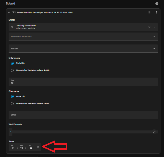

Meinst du es so?
Oder: du schaltest einen Helfer. Und wenn der Helfer 10 Sekunden ein ist, geht es weiter. Den Helfer dann wieder Rücksetzen.
