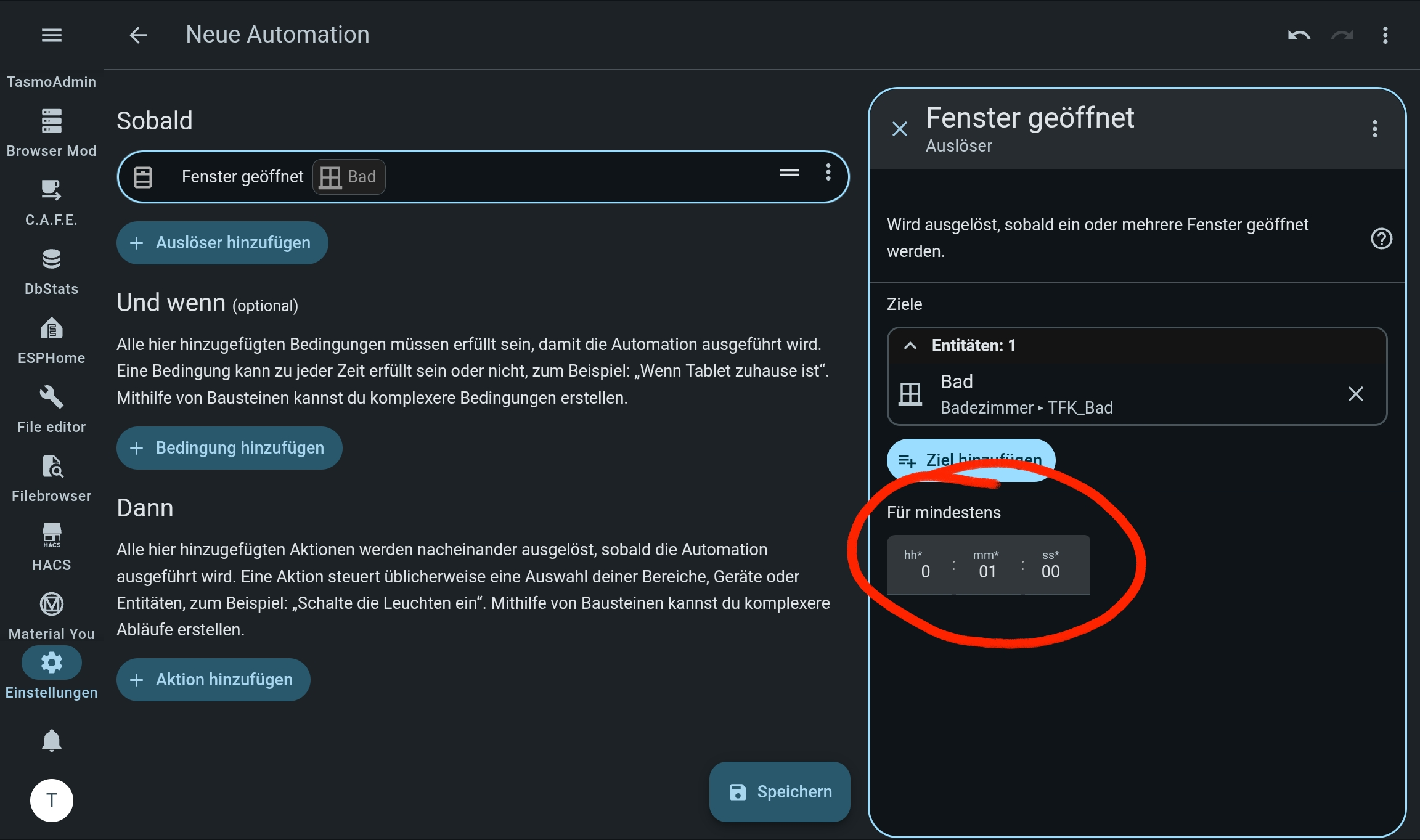

das habe ich auch schon so gemacht. da aber der fester Kontakt dann wohl noch nicht bereit ist.
löst er die Automation nicht aus. würde gerne die ganze Automation etwa 1 min später starten

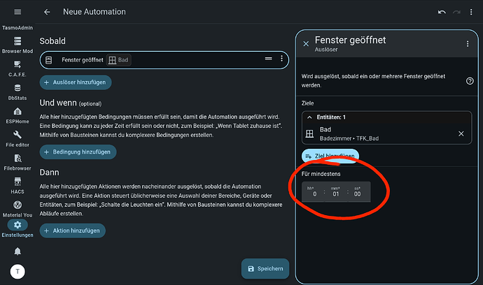

evtl. hilft dir die bei vielen Auslösern vorhandene für mindestens Option weiter. Das bedeutet, im unteren Beispiel, das Fenster muss 1 min geöffnet sein bevor die Automation startet.
Das werde ich mal ausprobieren.
