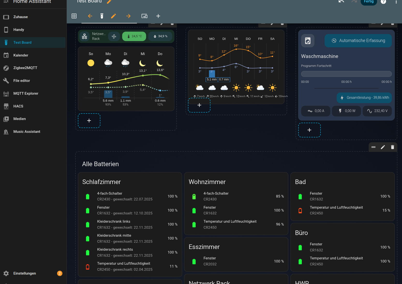

Ich habe da vor einiger Zeit mal mit rungebastelt… Habs auch hinbekommen, aber dann doch aufgegeben, da ich das mit auto-entities verheiratet hatte und mir alle Entitäten nach Areas ausgeben lasse… Das waren mir dann doch zu viele Infos und das Script wird sehr lang dadurch, da man für die Räume immer wieder dasselbe Skript setzen musste… man will die Batterien dynamisch ausgeben…
Wenn ich mich noch recht erinnere hatte ich auch die Hürde mir das Datum “lesbar” auszugeben. Das ist aber mit jinja2 und as_timestamp in der secondary_info nicht möglich gewesen…
Ist noch in meinem Testboard. So sah es aus:
Der Code zum selber auseienaderpflücken (Für dich ist dann nur der Part vom Schlafzimmer interessant):

Danke,
genau so hatte ich mir das gedacht. Ich dachte aber auch, dass es einfacher ist.
