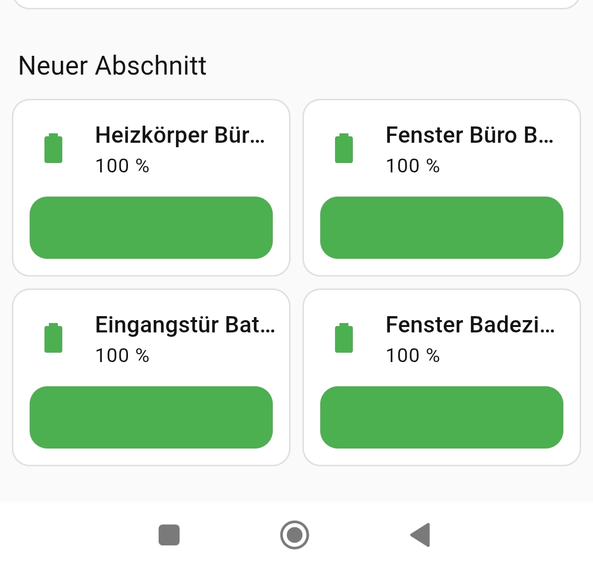

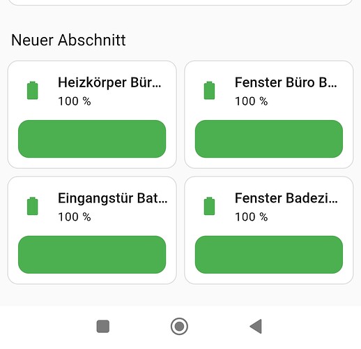

Allerdings wenn ich die Batteriestand Entität nehme dann zeigt mir HA immer 100% an obwohl ich weiß dass es weniger sind.
Wie gehe ich am besten vor, habe einige Batterie betriebene HMIP Geräte hier in Betrieb.

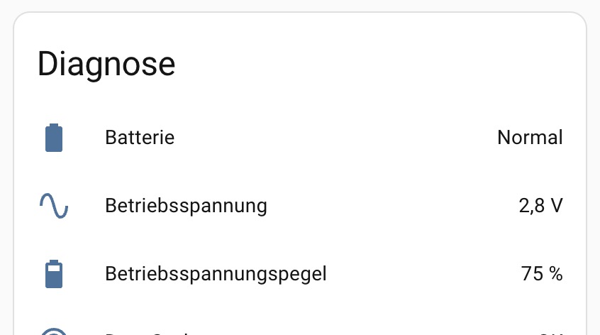

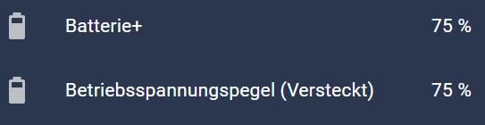

Bei deinem Fensterkontakt die Entität Betriebsspannungspegel aktivieren (ist standardmäßig deaktiviert), dann wird in Battery Notes die Entität Batterie+ aktiviert.

So sieht das bei mir aus ( OpenCCU )

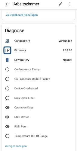

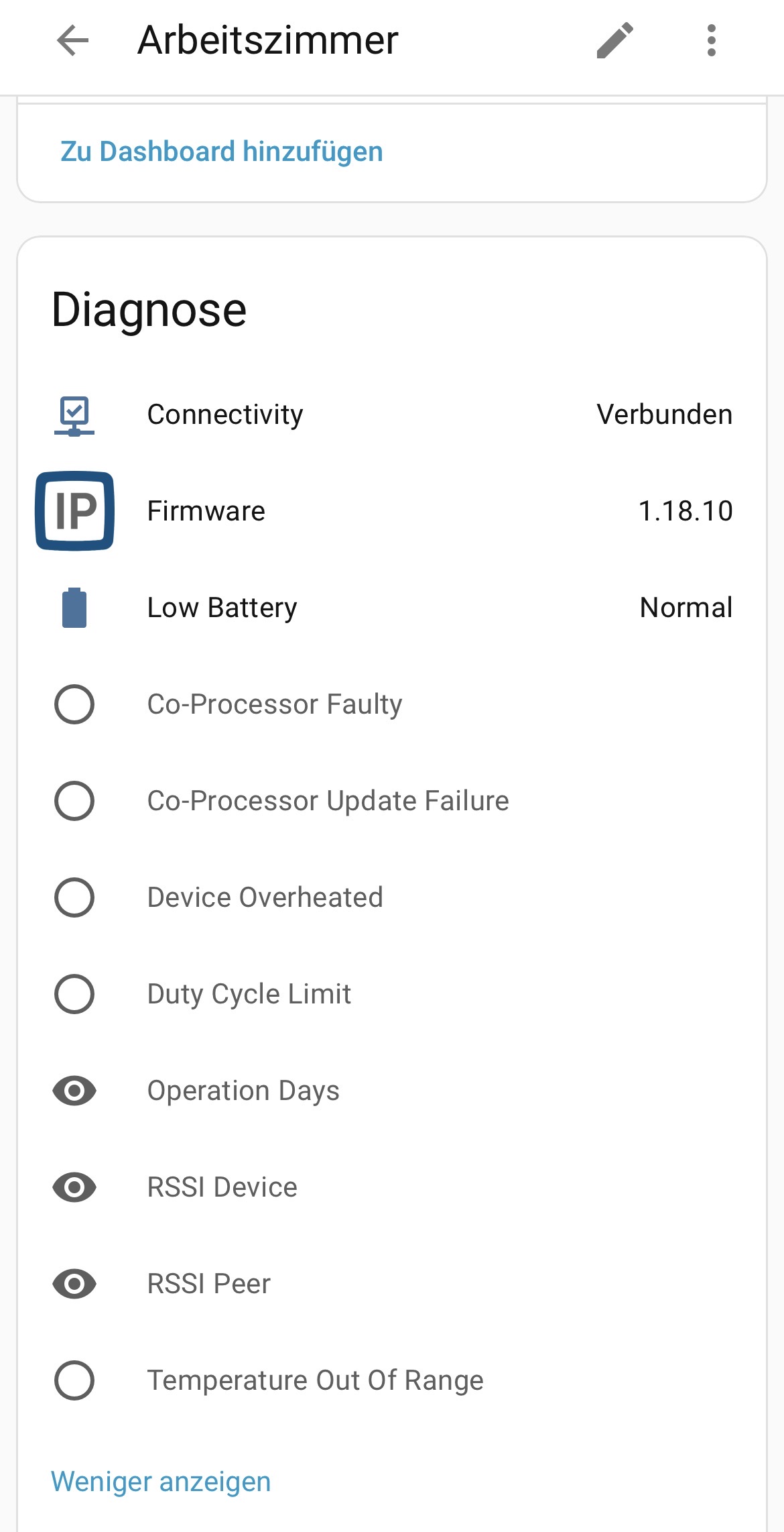

Ich hab die HCU .. mit Homematic IP Local (HCU) eingebunden den. Auch da gibt es nur die Battery Low Warnung, keinen %-Wert
Auch nicht als verdeckte Entität
Was ist das für ein HmIP Gerät bei dir ?

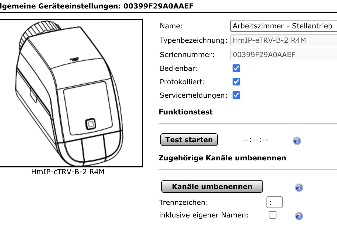

Ich hab bei mir Thermostatet “HmIP-STH” und Stellantriebe “HmIP-eTRV-B-2 R4M” und die liefern über eine OpenCCU Installation ( als VM auf Proxmox ) die Daten. Ich befürchte das liegt entweder an der Cloud oder dem AccessPoint, das die weniger Funktionen haben.
Was du evtl. mal kontrollieren könntest, ob “Servicemeldungen” und “protokolliert” bei dir aktiviert ist
Es liegt an der HCU .. ja !
Die liefert nicht alle Informationen.. allerdings mag ich mit die Bedienoberfläche der CCU wirklich nicht antun.. (ganz zu schweigen von dem Fall, dass nach mir einer ran müsste)
→ HCU ist für mich der Kompromiss aus „keine Cloud“, Bedienkomfort und Verfügbarkeit Entitäten
