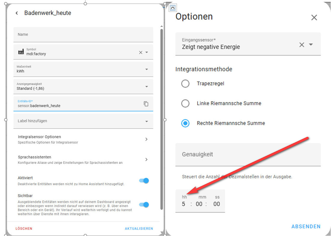

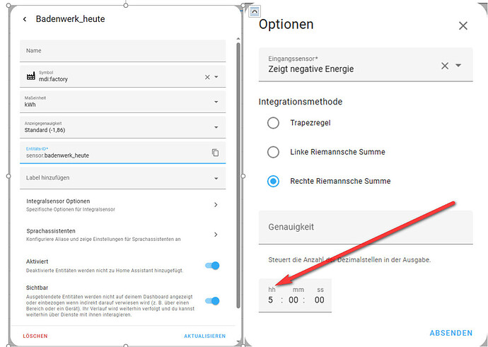

Der dazugehörige Riemann Summenintegral Sensor sieht bei mir dann so aus:
Name des Helfers**: Badenwerk_heute**
Entitäts-ID des Sensors: sensor.badenwerk_heute
Problem:
Leider werden hier auch die negativen Energien der Vortage mit addiert.
Ich hatte gehofft, dass durch die Zeitangabe von 5 Stunden die Werte wieder auf 0 gesetzt werden, wenn 5 Stunden keine Energie gemessen bzw. dazu addiert werden. Dem ist aber leider nicht so.
Frage:
Wie setzte ich die Werte des Riemann Summenintegral Sensor wieder auf 0, so dass z.B. ab 24 Uhr wieder von vorne die negative Energie zusammengerechnet werden, ohne die Werte der Vortage?
Ist das irgendwie möglich?
