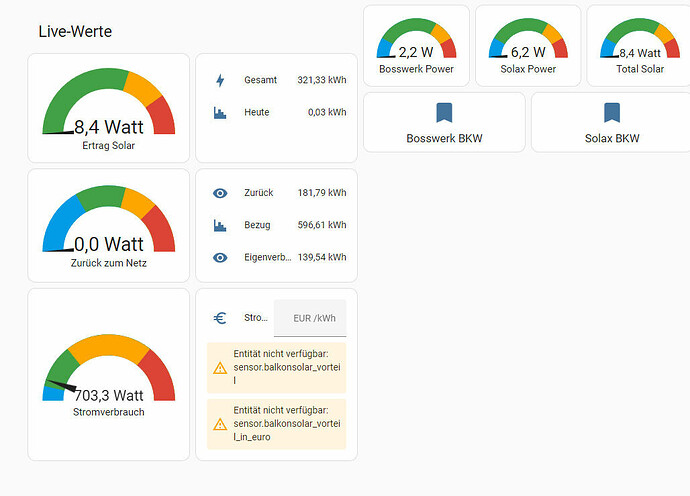

Ich möchte gerne auch den Verbrauch und den Ertrag in EUR angezeigt bekommen. Vorbereitet habe ich schonmal dieses Dashboard:
leider bekomme ich den
Template-Sensor Eigenverbrauch in Watt & Ersparnis in Euro pro Stunde
nicht so eingebunden wie ich möchte.
Wer kann mir dazu helfen und sagen welche Entitäten ich wie verbinden kann das ich
1: meinen Netzverbrauch insgesamt in EUR sehe
2: meinen Eigenverbrauch insgesamt in EUR sehe
3: meine Einspeisung (Helfer mit 0,082EUR fehlt noch) sehe
aktuell nutze ich:
Home Assistant 2022.12.1Supervisor 2022.11.2Operating System 9.3Frontend 20221208.0 - latest
Danke schonmal für die Hilfe.
Mit freundlichen Grüßen
Jörg

aber mir werden die Entitäten nach einem Neustart nicht angezeigt.
Muss dies in die sensors.yaml eingetragen werden, da bekomme ich aber Syntaxfehler?
Deine Entitäten im Dashboard und der yml scheinen auf andere Art benannt zu sein, außerdem fehlt zumindest soweit wie man das sehen kann der Solar Eigenverbrauch in Watt Sensor ;)
