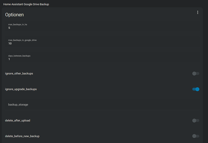

ich hab bei mir ein kleines Problem mit dem Backup. Ich nutze zum normalen Backup zusätzlich das Add-On für das Google Drive Backup ( GitHub - sabeechen/hassio-google-drive-backup: Automatically create and sync Home Assistant backups into Google Drive).

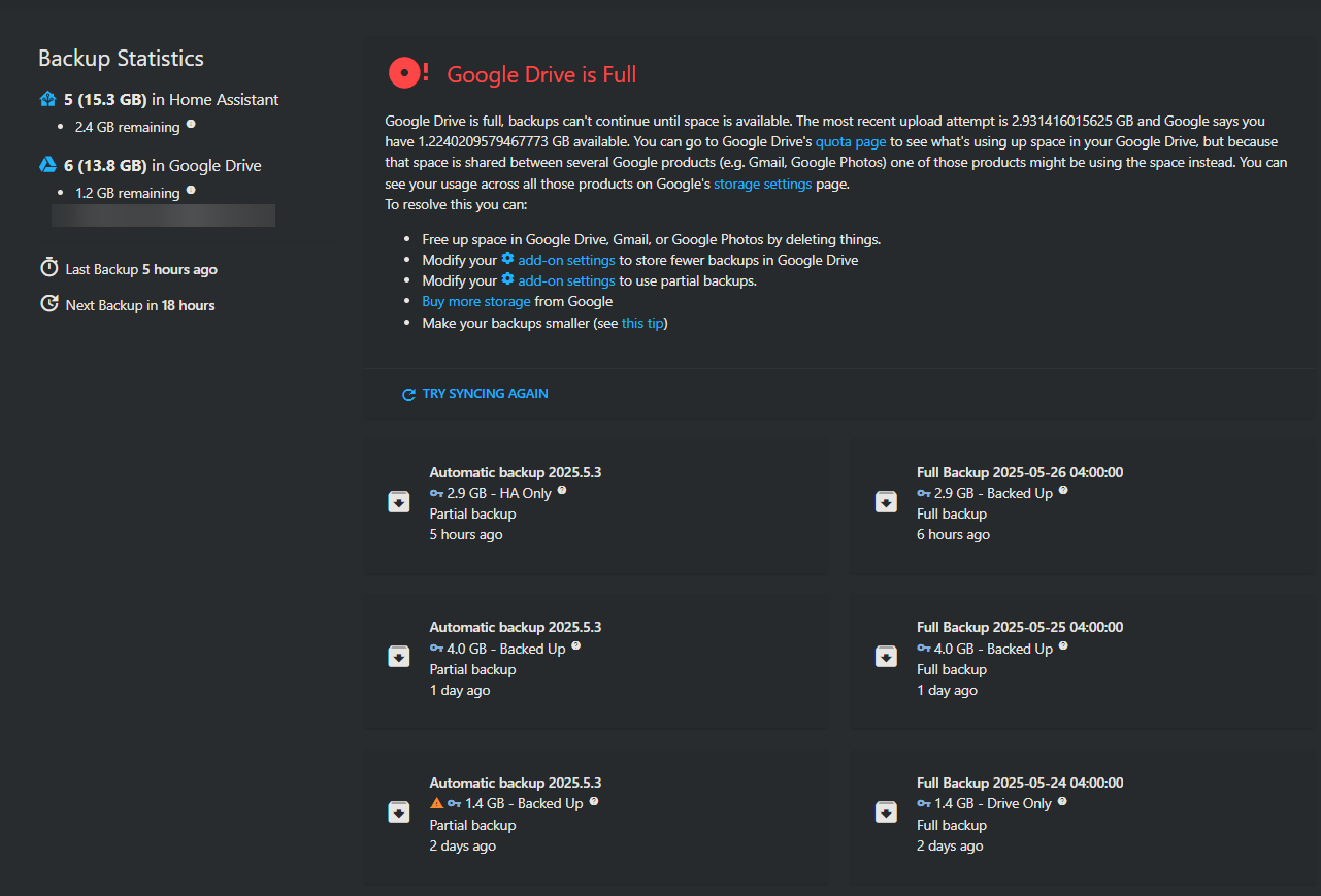

Nun ist das Problem, dass jeden Tag zwei Fullbackups erstellt werden und diese dann auch beide in das Google Drive synchronisiert werden und auch zur Backupchain zählen.
Eingestellt sind aktuell 5 Backups in HA und 10 Backups in Google Drive.

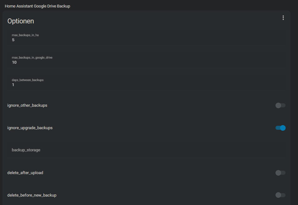

Ich finde aber keinen Punkt, dass nur ein Backup statt zwei Backups erstellt werden soll oder hängt es damit zusammen, dass ich in dem Google Drive Addon ein Backuppasswort hinterlegt habe und er deshalb immer ein eigenes machen muss?
Oder muss ich die Option “ignore_other_backups” (=die Backups von HA selber?) und “delete_after_upload” (=lösche das Backup vom Google Drive Addon?) aktivieren?

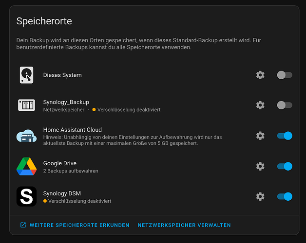

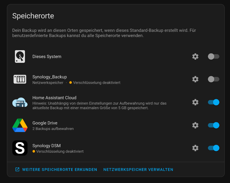

Dir ist klar das Google Drive auch vom internen Backup tool unterstützt wird?
Dann musst du nicht 2 Tools nutzen.

Ich hab das Addon nun deinstalliert und das direkt über die interne Backupfunktion mit Google Drive verknüpft, so wie du es im Screenshot hast.
