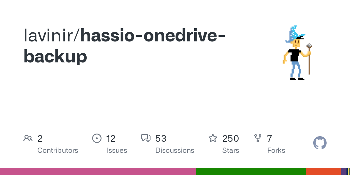

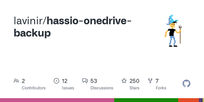

Dann schau dir doch mal das an:
Das ist ja cool, lese mich mal ein…
Danke euch, das Tool für Onedrive war die Lösung. Ging sofort in Betrieb.
