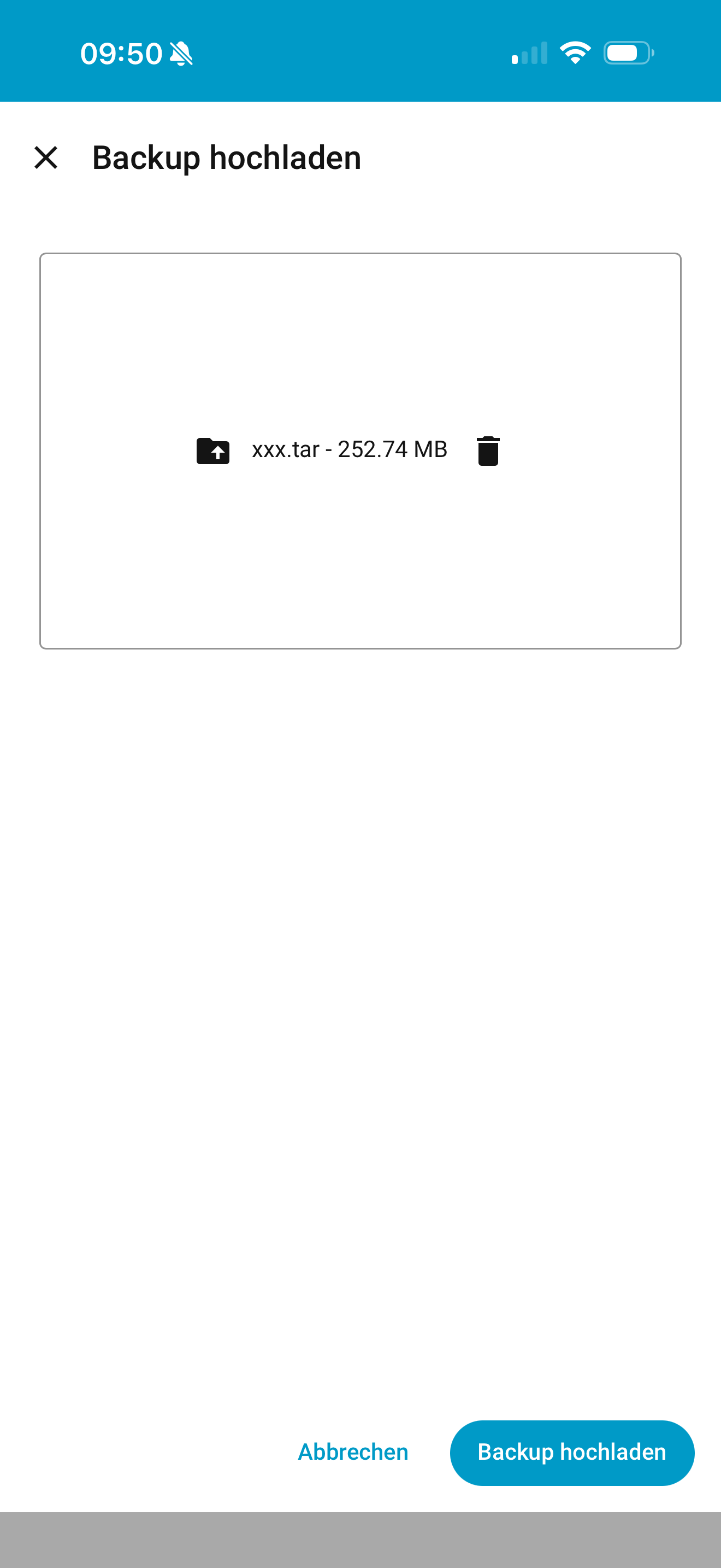

Wenn ich ein „Lokal“ gespeichertes Backup zum Wiederherstellen nutze … funktioniert es ..
Lade ich das gleiche Backup (via iOS App lokal auf das IPhone gespeichert, dann in xxx.tar umbenannt) „lokal hoch“.. taucht es nicht in der Liste der Backups auf .. ich kann es demnach nicht zum wiederherstellen nutzen

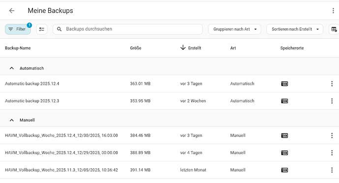

Von iOS oder der App habe ich keine Ahnung, aber per HA WebGUI kann ich irgendwelche Backups problemlos hochladen. Auch wenn ich den Dateinamen des Backups manuell geändert habe. Bsp.:
Im Original bekommen meine Backups Namen in der Art: havm_vollbackup_woche_2025_12_4_12_30_2025_16_03_00.tar und werden auf einem NAS gespeichert.
Dann habe ich eine Backup-Datei von dem NAS einfach mal in Altes_Backup.tar umbenannt und diese dann per HA WebGUI hochgeladen.

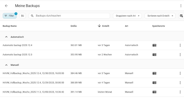

Vorhandene HA Backups vor dem hochladen:

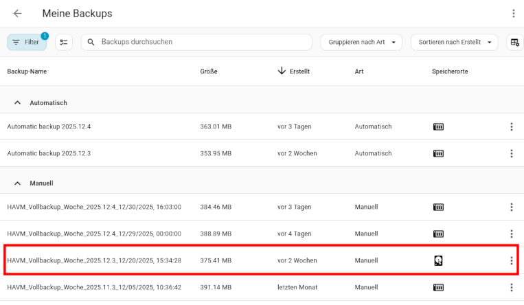

Vorhandene Backups nach dem hochladen der Altes_Backup.tar Datei:
Wie man unschwer erkennen kann ist die hochgeladene Datei jetzt unter ihrem Originalnamen vorhanden und lokal auf dem HA Host gespeichert.
Sofern das nicht irgendetwas mit iOS oder der App zu tun haben sollte, solltest Du ggf. mal schauen ob das Backup nicht ggf. doch unter dem Originalnamen auftaucht. :slightly_smiling_face:

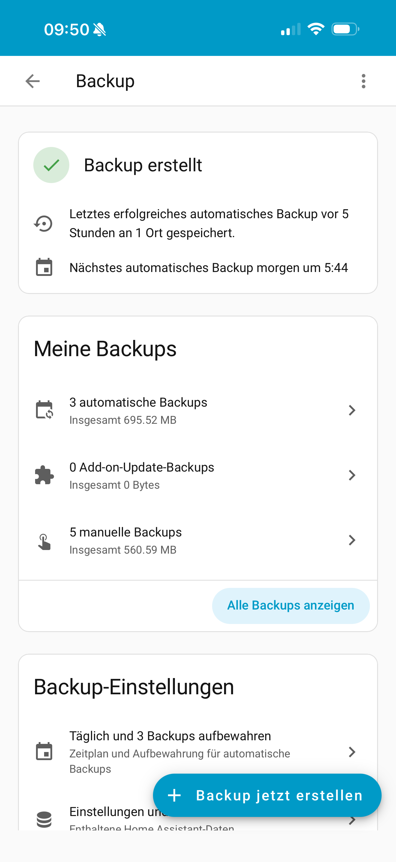

Danke Jim .. ich bin etwas weiter …
Ich kann via iPhone und HA-App ein Backup erstellen und runterladen. Nicht aber wieder einspielen..
Ich kann aber auf dem Mac im Safari Browser ein Backup erstellen .. Lokal abspeichern und wieder einspielen..
Ich kann mir auch das auf dem
iPhone erstelle Backup via AirDrop auf den Mac speichern und von dort im Browser in Homeassistant hochladen.
Und schließlich.. ich kann auf dem iPhone im Browser ein Backup wieder einspielen
→ es liegt an der App …. (Oder dem benutzen der App)
