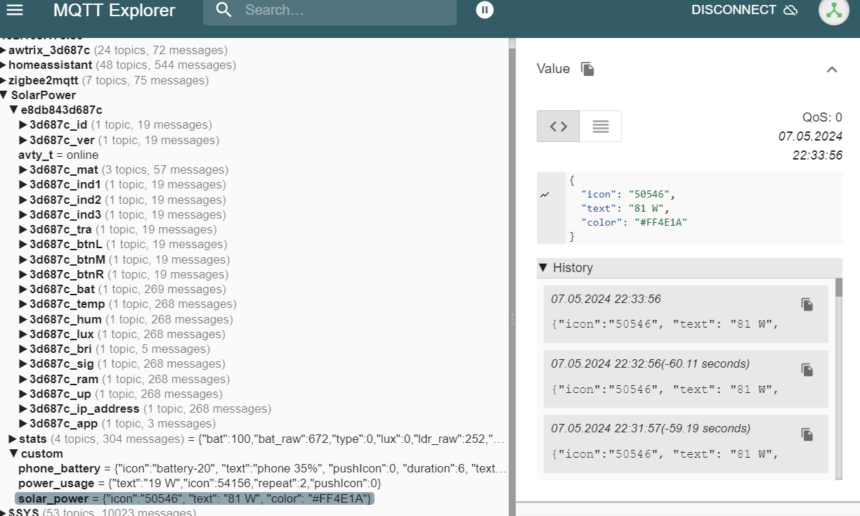

Ich hab mir eine Ulanzi uhr besorgt und dort awtrix 3 aufgespielt damit ich dort die aktuelle Stromeinspeisung meiner Solaranlage und anderes anzeigen lassen kann.
Dazu hab ich folgende automation installiert.
Die Uhr heißt SolarPower und es werden ohne Probleme Daten an die Uhr geschickt, auch die richtigen, nur zeigt diese sie nicht an sondern nur weiterhin Uhrzeit oder welches Display auch immer ich da eingestellt hatte von den original Displays. Weiteres Problem nach ca einer halben stunde schaltet sie sich einfach ab. Ich weiß nicht ob das zusammenhängt oder nicht. Der Akku kann es nicht sein der steht brav bei 100% die ganze Zeit wie ich den Beitrag geschrieben hab.

Das Problem besteht nicht mehr. Ich hab nicht gecheckt dass die Uhr ein Menü hat in dem man die vorprogrammierten Displays wie Uhrzeit und Temperatur abschalten kann.
Erst dann wird das selbst erstellte Display auf der Uhr angezeigt.
