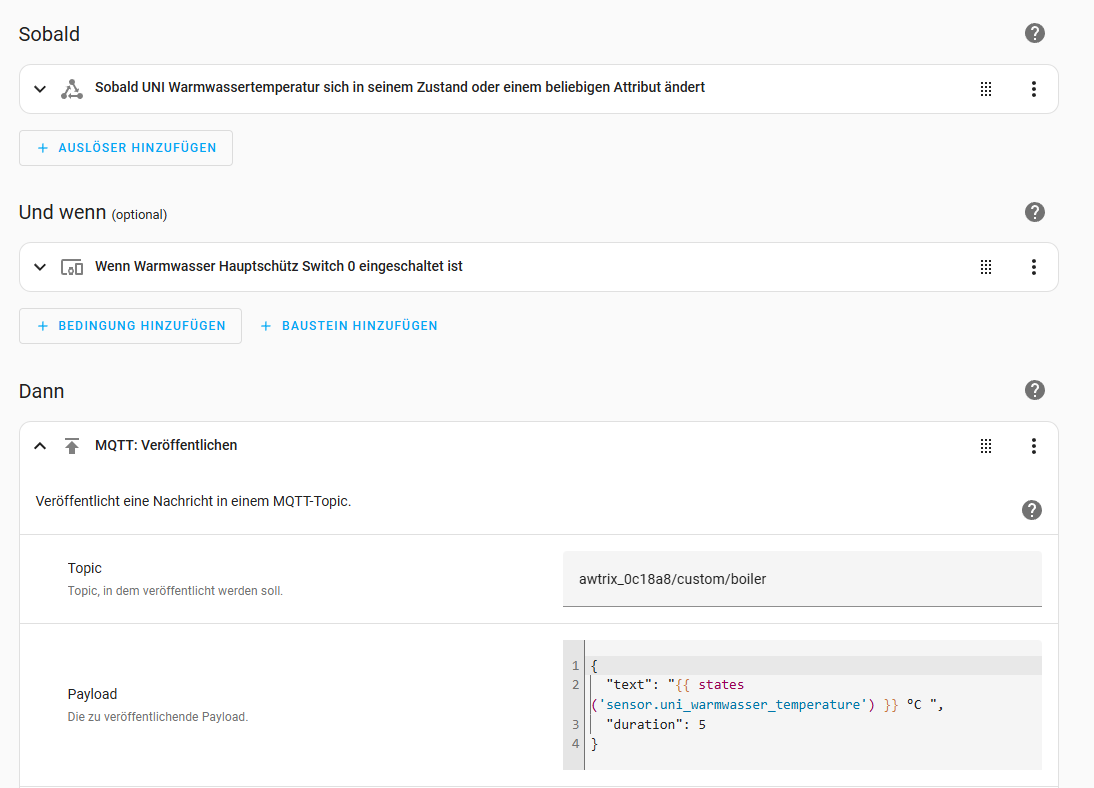

Ich habe bis auf Datum und Uhrzeit alles ausgeblendet und übertrage nun die Temperatur unserer Boilers (von einem Shelly UNI) via Automation in die Anzeige.
Das klappt auch inzwischen einwandfrei, aber leider bleibt die Anzeige aber auch bestehen, wenn die Bedingung, dass das Hauptschütz für den Boiler eingeschaltet sein soll, wegfällt.
Ich habe die werte für die Duration angepasst, diese zeigen aber keinerlei Effekt.

Hey, du kannst die Texte löschen indem du für das gleiche Topic einen leeren payload sendest.
Man könnte auch mit lifetime arbeiten. Lasse mir DWD Warnungen anzeigen, ändern diese sich nicht in den nächsten 2 Std wird das topic gelöscht.
