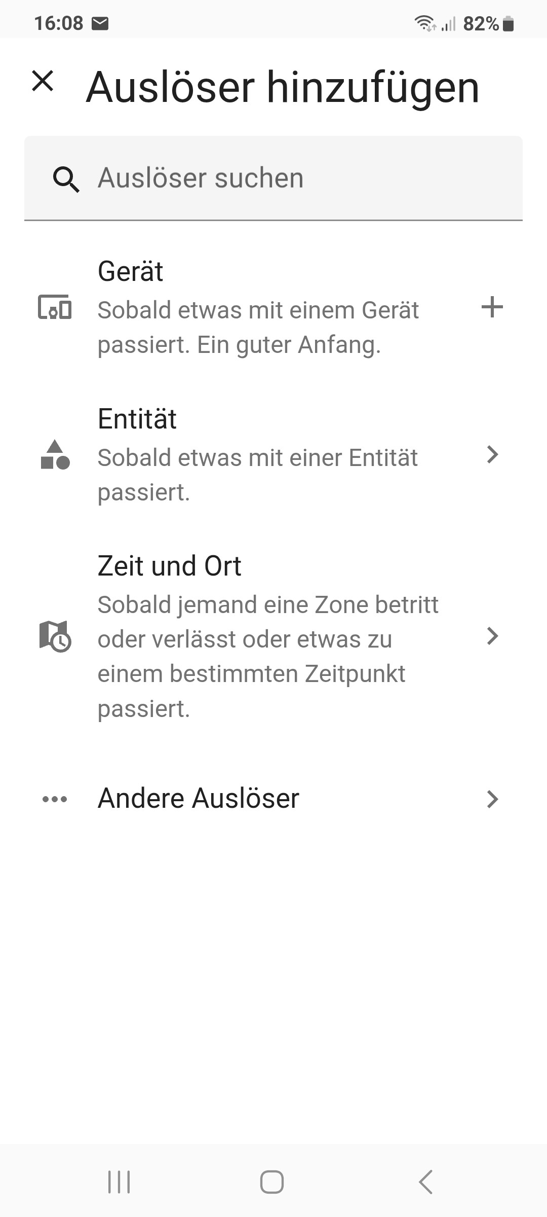

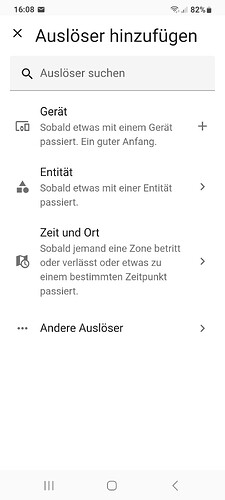

Ich habe bisher noch nie eine Automation angelegt und es fängt schon damit an, dass ich hier nicht weiß, was ich auswählen soll…
ich habe einen Regensensor und ich denke, wenn die “Regenrate” (Sensor) höher als 0,5 ist und das für eine bestimmte Zeit (vielleicht 2 Minuten), sollte der Mäher zum parken geschickt werden, aber auch nur dann, wenn er gerade am mähen ist, also die Zeitschaltung aktiv ist!
Zur Auswahl hätte ich auch noch sowas:
Ich weiß gar nicht, ob das übefhaupt so machbar ist, ich war ja schon total Euphorisch, dass ich das mit dem Homeassistent hinbekommen habe :grin:

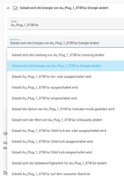

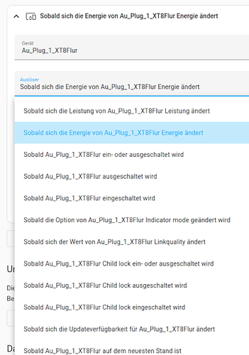

Da ich hier ja wie gesagt weder einen Automower noch eine Ecowitt habe weiß ich nicht welche Sensoren und somit Entitäten dabei vorhanden sind und kann Dir das daher auch nicht mit Screenshots zeigen. Aber anfangen musst Du mit dem “Sobald”. Dort könntest Du die Ecowitt Wetterstation als Gerät auswählen. Dann sollten Dir die dafür möglichen Auslöser bereits aufgelistet werden. Hier mal als Beispiel anhand einer Zigbee Steckdose:
Da sollte es dann hoffenlich auch einen Auslöser “Regenrate” (oder Ähnliches) geben bei der Du dann z.B. einen Über, Unter und Dauer Wert angeben kannst.
Über das “Und wenn” könntest Du dann noch zusätzliche Bedingungen angeben, also z.B. das was Du erwähnt hattest mit dem “wenn er gerade am mähen ist”.
Das “Dann” ist dann halt dafür was dann passieren soll. Also in dem Fall das der Automover “zum parken geschickt” werden soll. Auch da wählst Du dann erst einmal das Gerät Automover aus und schaust ob es da dann als Aktion etwas wie “zurück zur Ladestation” oder so gibt.
Also in Kurzform: Sobald Sensor “Regen-Irgendetwas” über X ist und ggf. zusätzlich für die Dauer von X, Und wenn der Sensor für den Automover der signalisiert das er gerade am mähen ist das signalisiert, Dann führe die Aktion durch das der Automover zur Ladestation fährt.
Am besten ist Du spielst mit den div. Möglichkeiten einfach mal ein wenig herum und schaust mal nach was Dir bei den verschiedenen Einstellmöglichkeiten an Auswahlmöglichkeiten so angeboten wird.
Falls Du dann immer noch Schwierigkeiten damit haben solltest musst Du entweder a) abwarten bis sich hier ein Userm mit einem Automover und einer Wetterstation zu Wort meldet, oder b) Du müsstest hier mal Screenshots von den Geräteübersichten von dem Automover und der Ecowitt Wetterstation posten, damit man mal sehen kann was da an Sensoren so alles vorhanden ist.
Aber ich denke wenn Du erst ein wenig mit den Automationen herumgespielt hast wirst Du das Prinzip dahin schon selber verstehen. :slightly_smiling_face:

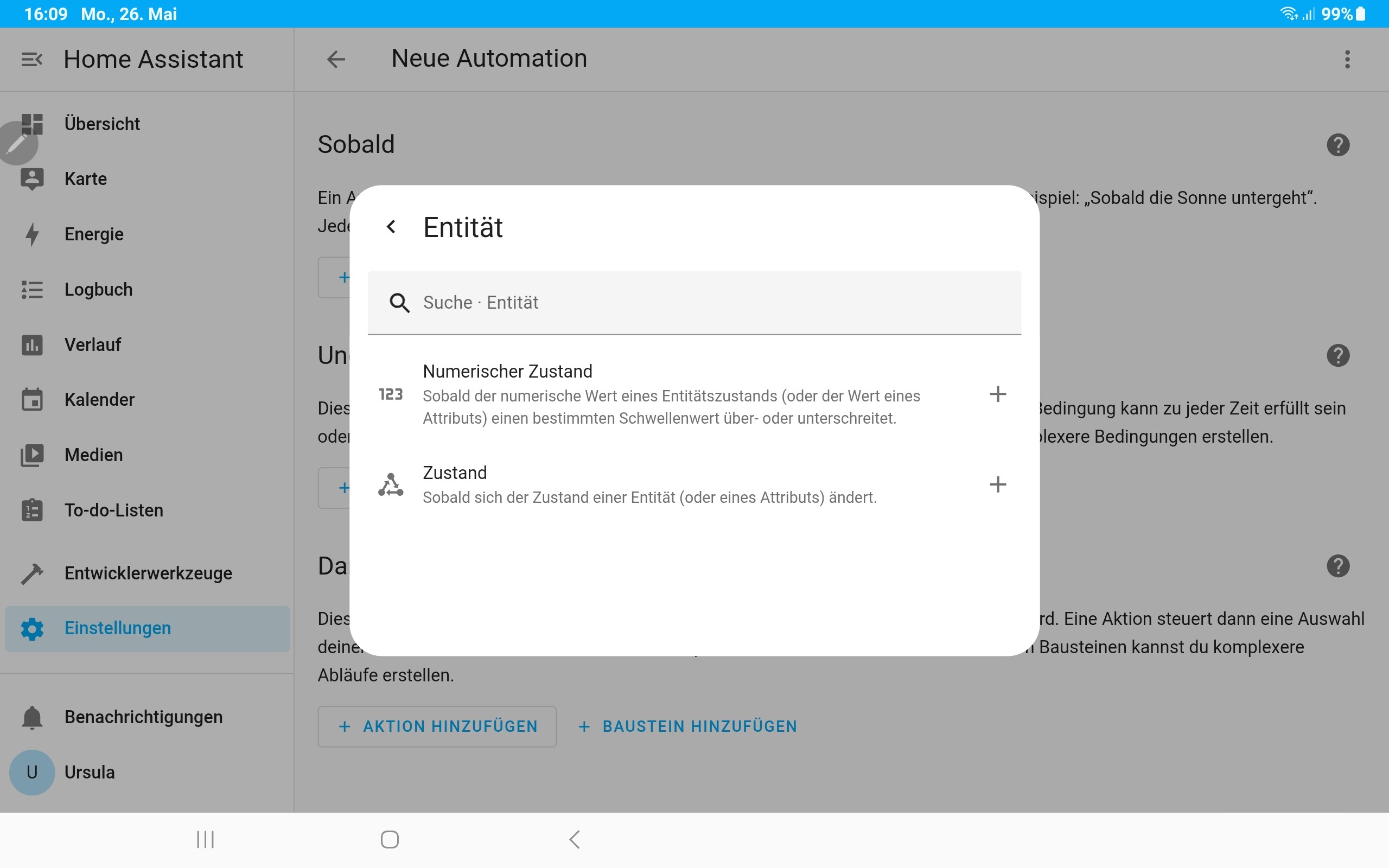

Danke dir, was hast für die “Rain Rate” verwendet? Gerät?
Entität und dann ‚Numerischer Zustand‘.

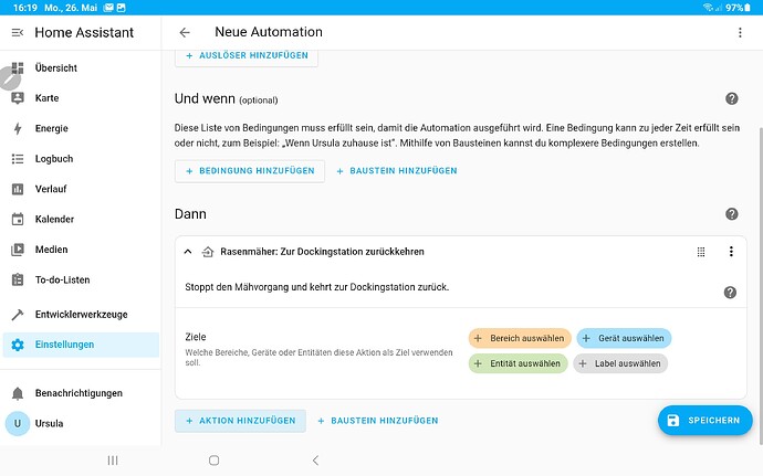

Ich habe das mal so nachgebaut, allerdings gibtces beim Automower kein “mähen” , daher habe ich einfach “nicht zuhause” gewählt, dass war mir am besten geeignet???
Muss man da aber nicht noch etwas automatisieren, dass er nach dem Regen wieder wetermäht?

  - action: lawn_mower.dock
    metadata: {}
    data: {}
:pencil2: by tarag: Code in vorformatierten Text </> formatiert
Bei lawn_mower.dock fehlt bei dir die target_id, also der Mäher selbst.
Ein automatisches Starten habe ich nicht, das mache ich manuell je nachdem wie nass es ist.

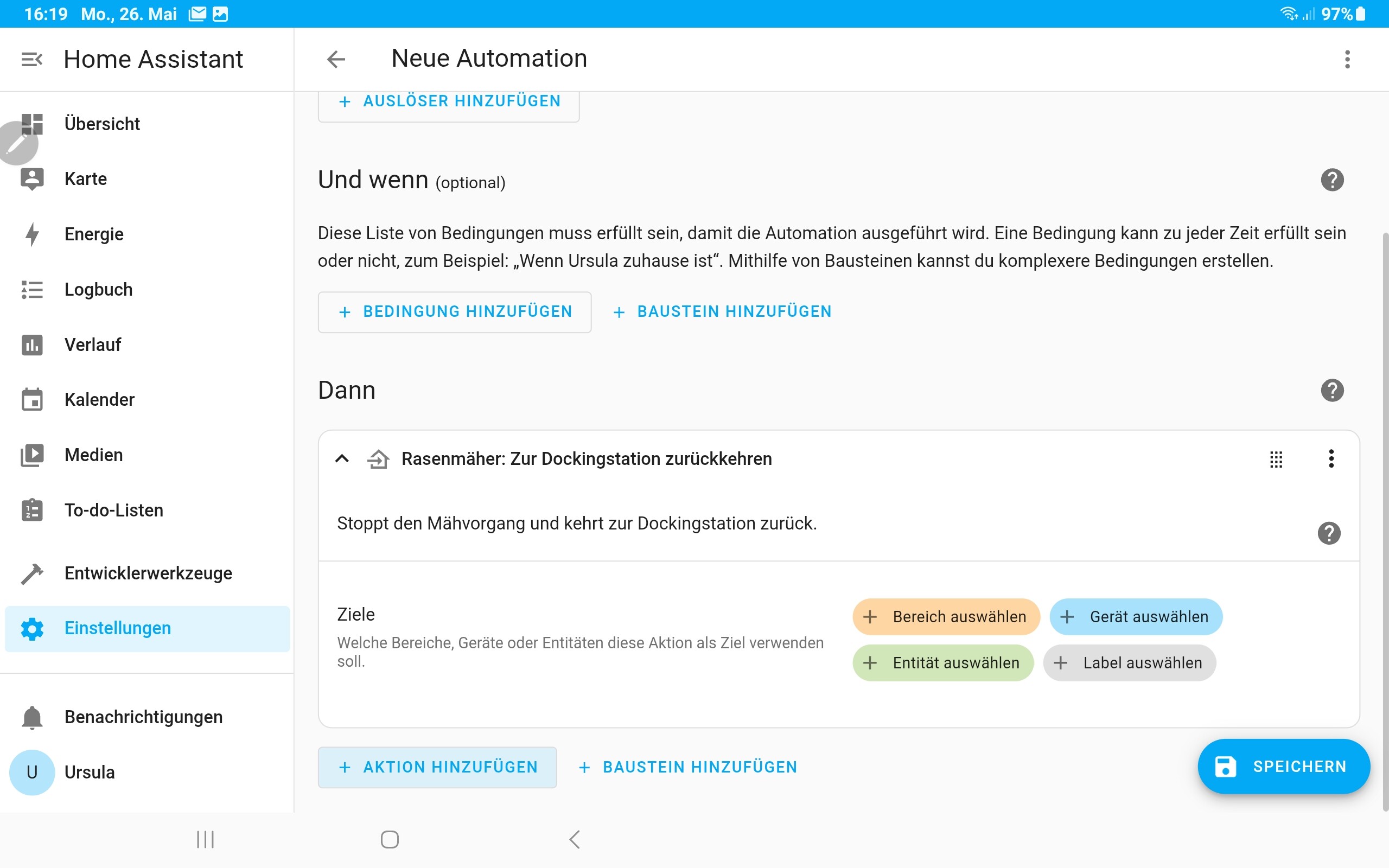

Aber jetzt…
alias: MÄHER REGEN
  - trigger: numeric_state
    entity_id:
      - sensor.gw2000a_rain_rate
    for:
      hours: 0
      minutes: 1
      seconds: 0
    above: 0.5
conditions:
  - condition: device
    device_id: 3a766726a275c93f865199e47e229f01
    domain: device_tracker
    entity_id: e5914eac10976af1e8f630bb6a620528
    type: is_not_home
    metadata: {}
    data: {}
Aber ich denke trotzdem, dass da noch etwas fehlt…
Ich glaube ich lass das einfach und lass das die App Automower über die Smart Routines machen, ich habe bedenken, dass ich da irgendwas falsch mache :disappointed_relieved:
