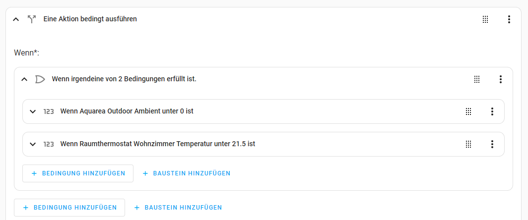

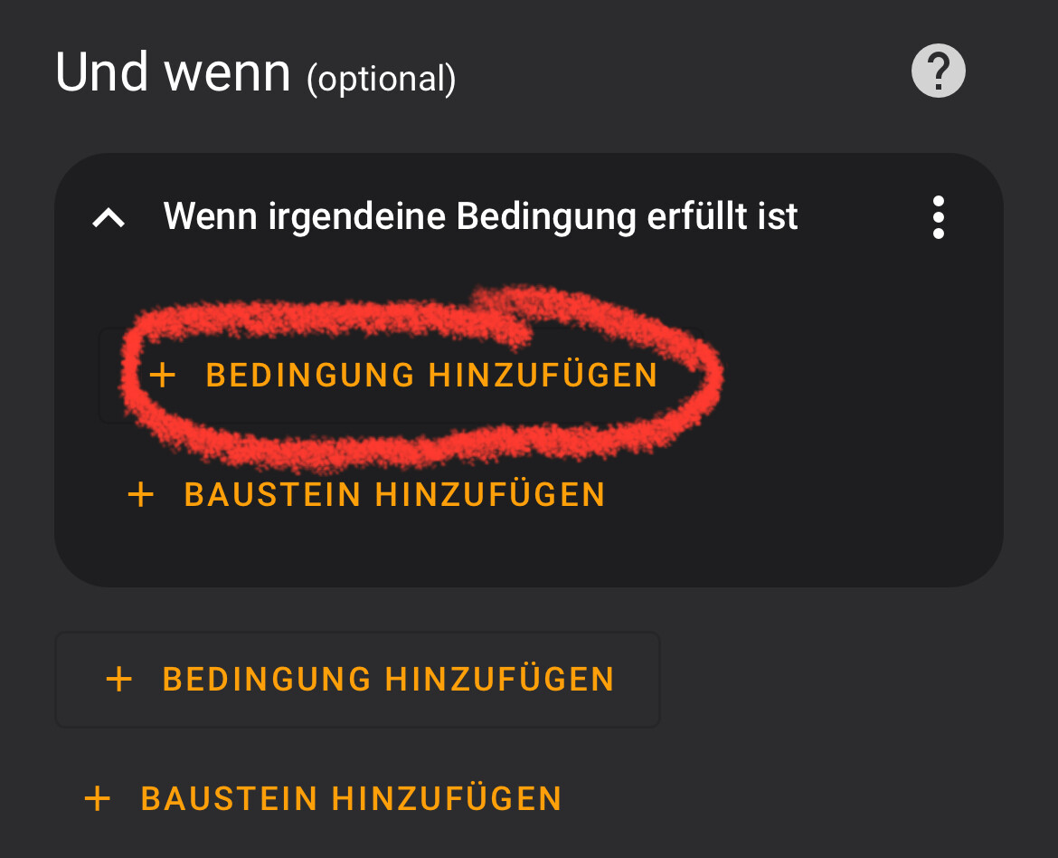

ich erstelle gerade eine Automation, wo zwei Variablen geprüft werden und sobald eine davon den gewünschten Wert über oder unterschreitet soll eine Aktion folgen. Nun möchte ich jedoch dass, die Aktion erst ausgeführt wird, wenn die Bedingung mindestens eine bestimmte Zeit erhalten bleibt.
Z.b. soll die Heizung an gehen sobald es im Wohnzimmer unter 21,5° ist. Lüfte ich jedoch jetzt mal kurzzeitig dann würde die Bedingung schon erfüllt sein obwohl ich nur gelüftet habe. Wisst ihr was ich meine?
Habt ihr da eine Idee wie dort eine Bedingung rein bekomme, dass die Bedingung mindestens eine bestimmte Zeit erfüllt sein muss?
Darum gehts:

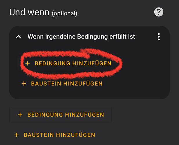

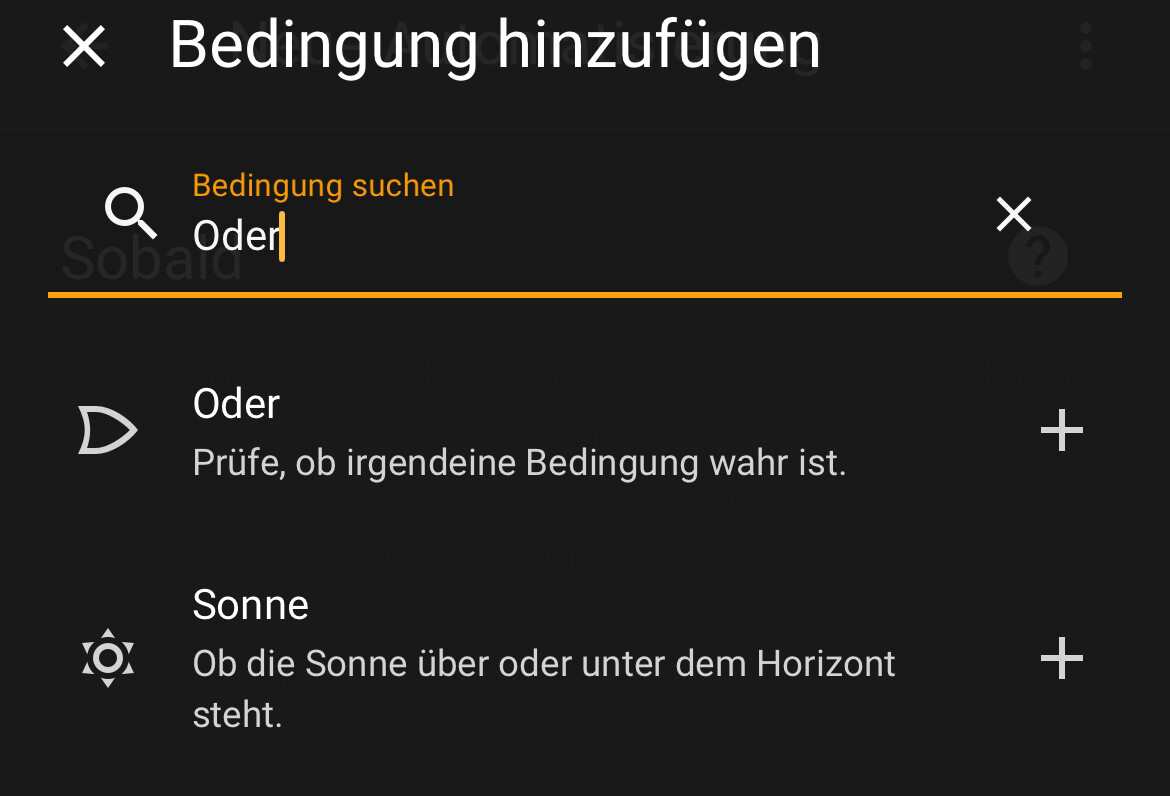

Einfach als erste Bedingung Oder verwenden.
Darunter dann Deine 2 Bedingungen aufführen.

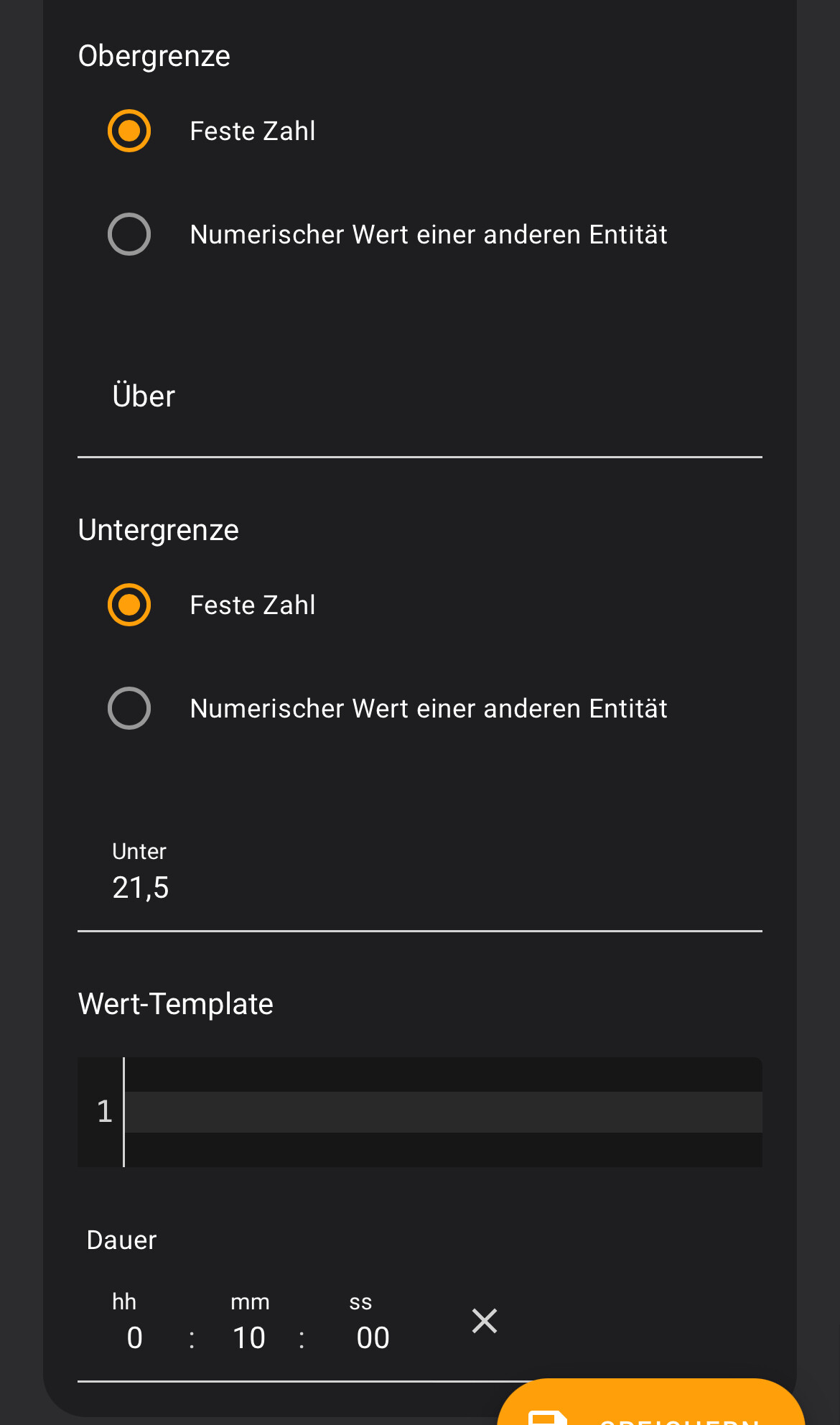

Da würde ich nicht mit einer Bedingung, sondern mit dem Auslöser arbeiten.
Wenn Temperatur unter 21,5 fällt und 10min unter 21,5 bleibt.

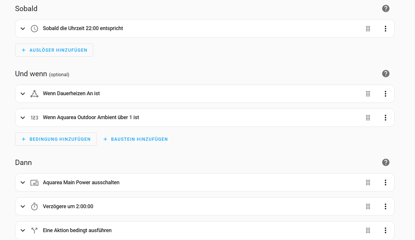

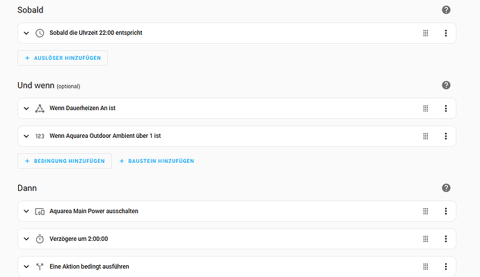

Voller Ablauf der Automatisierung.
Wenn Zeit 22Uhr erreicht dann soll aber nur wenn Dauerheizen an und Aussentemperatur über 1 ist, die Heizung ausschalten.
Sollte es nun in der Nacht kälter als 1° werden oder die Wohnzimmer Temperatur unter 21,5° fallen, soll die Heizung wieder an gehen.
Diese zwei bedingungen sollen allerdings für eine Stunde erfüllt sein damit es nicht zu schnellen Sprüngen kommt.
Sollte ich dann das Anschalten in einer gesonderten Automatisierung packen? Dann hätte ich aber wieder nur einen Auslöser?!
