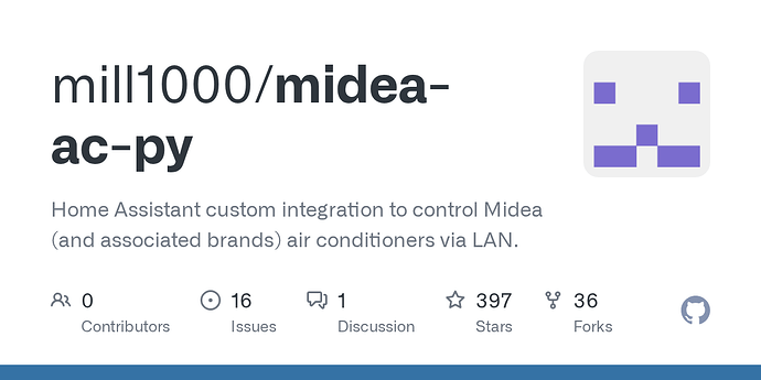

ich habe auch Split-Klimageräte von Midea und nutze diese Integration:
Damit funktionieren Automationen inkl. Temperatur- oder Modi-Änderungen.

ich beziehe mich auf folgende Integration:
https://github.com/mill1000/midea-ac-py

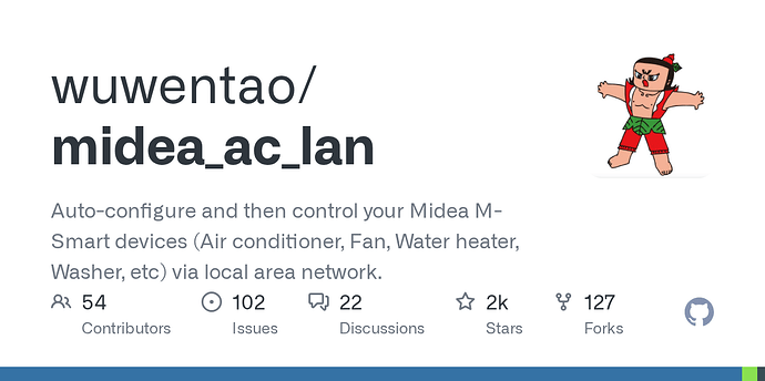

Kriegt man das irgendwie hin das die Midea AC LAN Integration brauchbare Werte für den Stromverbrauch anzeigt? Die sind ja völlig daneben und viel zu niedrig.
Hier: Realtime power, power consumption showing wrong readings · Issue #296 · georgezhao2010/midea_ac_lan · GitHub
Muss auf “12” gestellt werden bei der PortaSplit, siehe: midea_ac_lan/doc/AC.md at main · wuwentao/midea_ac_lan · GitHub

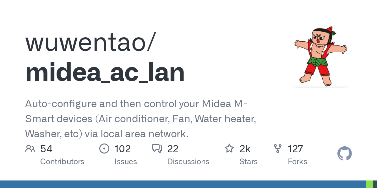

Es gibt wohl auch eine neuere Integration für alle möglichen Midea-Geräte:
Hat jemand damit Erfahrungen gemacht.
