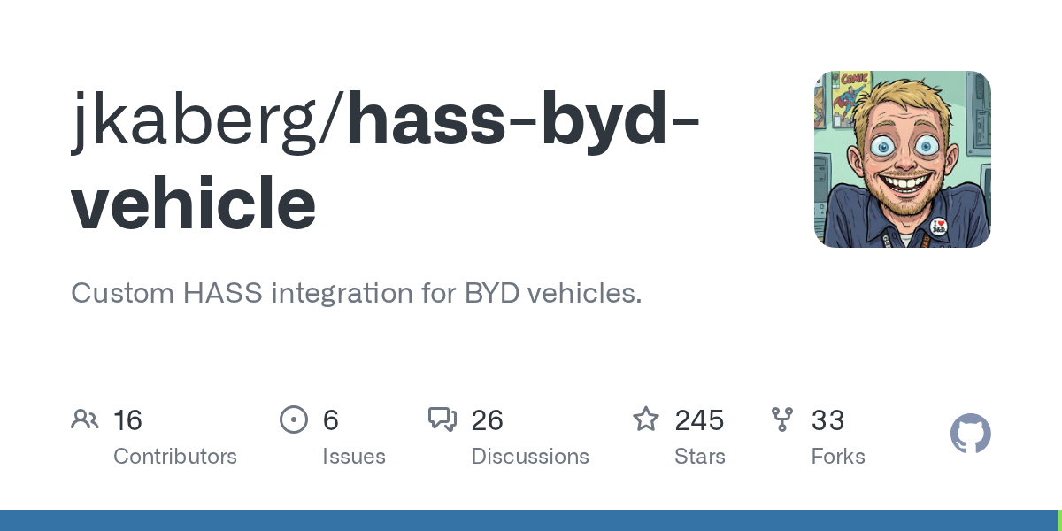

Eine Frage, wir haben den kleinen BYD Dolphin surf und eben auch das Problem, dass keine API freigegeben wird von BYD.
Du hast HACS und “BYD Vehicle” genannt. Ich finde das nicht, wo hast du das Repository her?
Und das mit der App nur auf einem Smartphone hat mich auch schon genervt. Das “Fahrzeug teilen” werde ich heute Abend direkt anschauen und testen.
Danke für das Teilen deines Tutorials.
Grüße
Frank
Ich vermute die Integration ist gemeint
