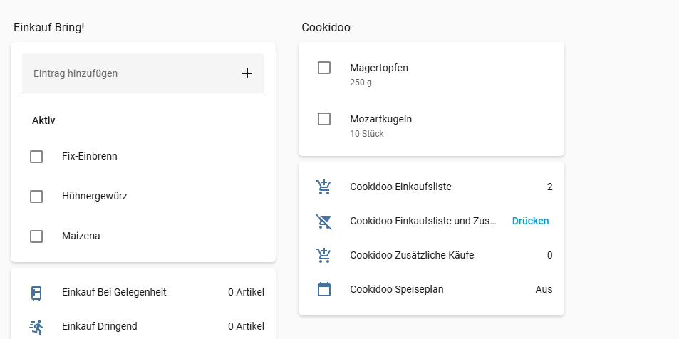

ich bin gerade etwas am “verzweifeln”. Ich würde gerne die To-Do Listen von Bring und von Cookidoo zusammenführen damit man beim Einkaufen nur eine Liste hat auf die man schauen muss.
Leider finde ich dazu nicht wirklich etwas. Hat jemand eine Ahnung wie man das simpel und einfach hinbekommen könnte?
Aktuell sieht s folgendermaßen aus.
  1. Rezept wird auf der cookidoo App rausgesucht und die Zutaten werden durch die cookidoo Integration in eine EIGENE To-Do Liste geschrieben
  2. Bring Integration läuft auch und schreibt alle Einkäufe auf die dementsprechende Liste
  3. nun habe ich 2 To-Do Listen auf denen die Einkäufe stehen was unhantlich im Laden ist :wink:
  4. Ziel beide Listen in einer kombinieren.
Ich danke Euch für die Hilfe :slight_smile:

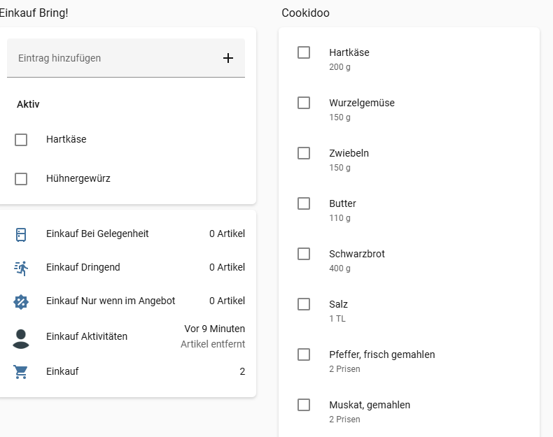

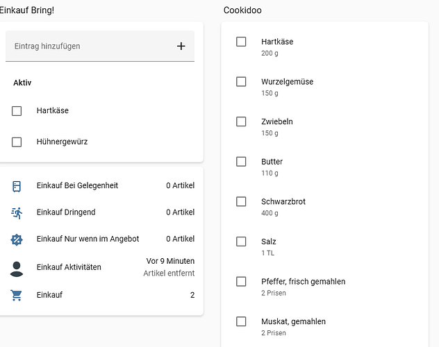

Funktioniert, aber nur für den ersten Einkaufsposten.
In cookidoo wähle ich ein Rezept und betätige den Wareneinkauf.
Hier ist es der Hartkäse. Der Rest bleibt in der Cookidoo-Liste.
danke vorweg für deine Hilfe

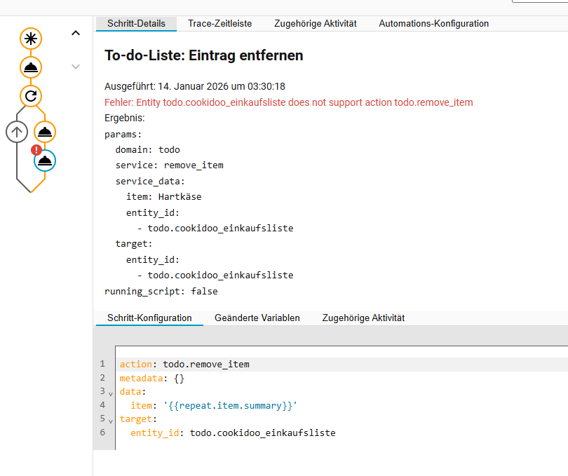

Da kommt ein Fehler.
in der Zwischenzeit habe ich den Modus geändert auf Parallel
Dann wird der erste Posten aus cookidoo übernommen jedoch nicht gelöscht.(dann Fehler)
Händisch:
Jetzt kann ich in der Cookidoo-Liste die Positionen anhacken und sie werden in die Einkaufsliste übernommen und im cookidoo gelöscht.
Ich habe jetzt auf der Home Assistant Seite gelesen, dass es nicht möglich ist die Cookidoo Liste zu bearbeiten. Deswegen kommt der Fehler.
Es gibt wohl nur die Möglichkeit die “Additional purchases” zu bearbeiten. Wie das in der Cookidoo App aussieht, weiss ich nicht. Aber bestimmt kann man nicht beeinflussen, wohin die Zutaten der Rezepte geschrieben werden…
Alternativ muss man die Lösch Aktion in der Automation entfernen, dann kommt der Fehler nicht mehr aber man muss die Liste in Cookidoo manuell leeren.

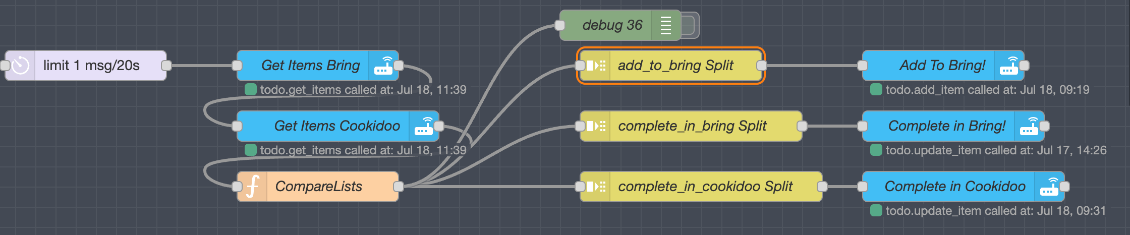

Eure Beiträge haben mich stark inspiriert auch was zu bauen. - Danke!
Daher wollte ich auch meine Lösung teilen.
Ich habe meine Listen in Home Assistant hinzugefügt. Beide existieren ohne extra Zwischenliste.
In Node-Red habe ich mir eine Logik überlegt, die die beiden Listen mit extra Features synct.
Mein Trigger ist: Eine der beiden Entitäten der Einkaufslisten (Bring/Cookidoo) ändert sich - oder jede volle Stunde (das ist zwar nicht notwendig, gibt mir aber peace of mind + n debug-injection-knopf):
Dabei werden alle Items von Cookidoo nach Bring gesynct, wenn sie dort noch nicht vorhanden sind.
Beim Abhaken in Bring, werden sie auch in Cookidoo abgehakt.
Beim Abhaken in Cookidoo, werden sie auch in Bring abgehakt.
Wichtig sind die Synonyme… denn Bring wandelt “Rahm” automatisch in “Sahne” um.
Wir hatten einmal einen Sahnevorfall. - ca. 1000 Sahne auf der Bring liste, weil Cookidoo unbedingt “Rahm” syncen wollte, es aber nicht in Bring erschien, es also erneut Rahm draufsetzte. :smiley:
Feature: die Blacklist. Dinge die wir eh zuhause haben, werden automatisch abgehakt und nicht auf Bring gesetzt. (z.B. Wasser, Salz, Öl, …) - Wenn wir es aber manuell auf Bring setzen, bleibt es natürlich.
CompareLists function

Die Split Nodes teilen das dann entsprechend in einzelne Items auf (Ich kann leider nur 2 bilder anhängen):
split property: payload.add_to_bring
String / Buffer split using: \n
Array split using fixed length of 1
AddToBring Action
todo.add_item
{“item”:“{{payload.add_to_bring.summary}}”,“description”:“{{payload.add_to_bring.description}}”}
Complete in Bring / Cookidoo
jeweils todo.update_item
{“item”:“{{payload.complete_in_bring.bring_uid}}”,“status”:“completed”}
{“item”: “{{{payload.complete_in_cookidoo.cookidoo_uid}}}”,“status”: “completed”}

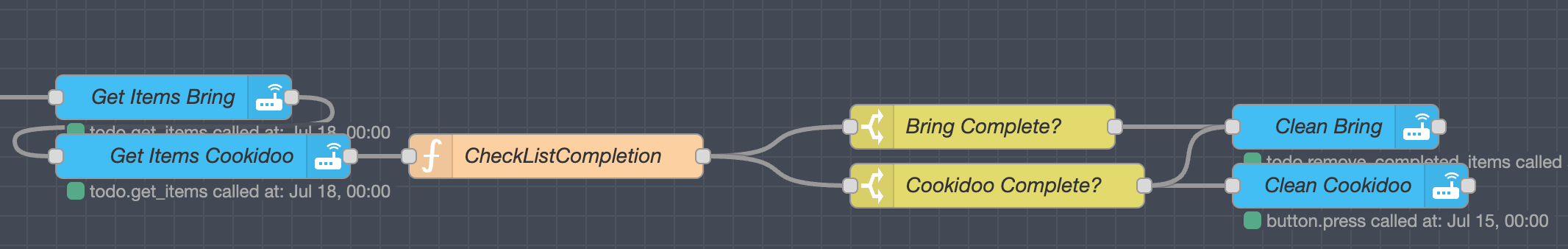

Der nächtliche Reset
Wichtig: Nachts wird geprüft, ob die Listen leer sind, und sie werden geleert, denn meine Automation basiert auch auf den abgehakten Items der Listen, die müssen regelmäßig weg.
const bringItems =
msg.payload.bring[“todo.sonnenhof”].items;
const cookidooItems =
msg.payload.cookidoo[“todo.cookidoo_einkaufsliste”].items;
const bring_completed = bringItems.every(
item => item.status === “completed”
const cookidoo_completed = cookidooItems.every(
msg.payload = {
…msg.payload,
bring_completed,
cookidoo_completed
return msg;
Die gelben switch nodes checken dann auf true.
bei Bring werden btw. nur die abgehakten Items (last used) entfernt (remove_completed).
