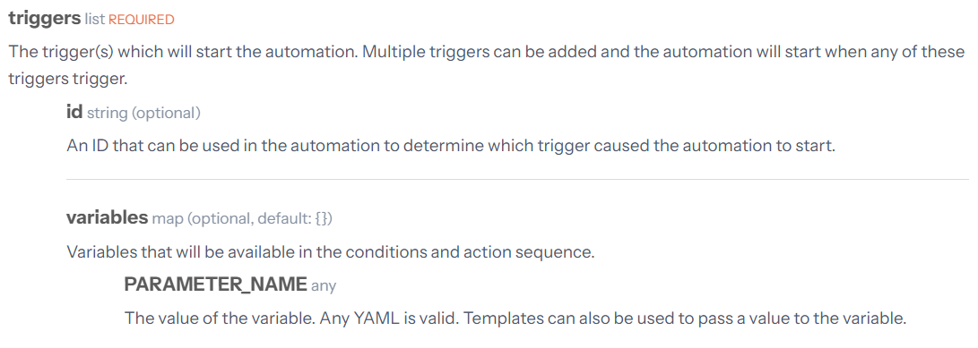

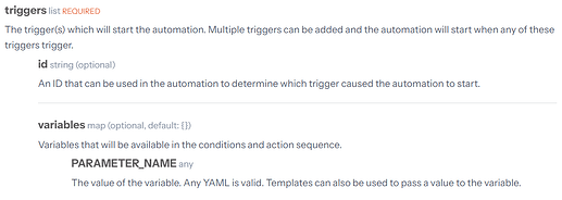

@Osorkon Beim Lesen stieß ich auf Dein Template - Wer hat das Licht eingeschaltet? - Templates Sammlung - SmartHome for Dummies und habs verstanden. Ich habe zwar noch nicht den Einsatzfall aber Klasse.
Zuerst dachte ich was macht er denn da mit Variables im Trigger Block - muß falsch sein! Aber es funktionierte - das kann doch nicht sein :slight_smile: Und ich hörte Dich sagen: Lies die Doku Automation YAML - Home Assistant
Und ich verstand sofort den Vorteil: Kann auch gleich im Condition Block verwendet werden. Nachteilig ist nur, daß man diese Angaben in der GUI nicht sieht.
