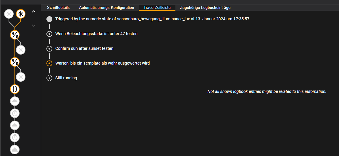

So , leider ist die Automation überhaupt nicht losgegangen , weiß leider nicht warum
hier ein Bild

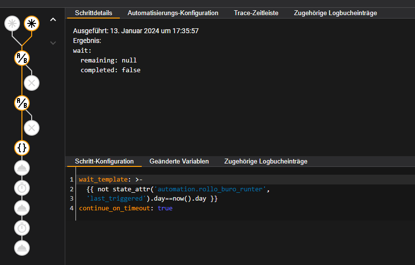

Du hast ein wait Template verwendet.
Er wartet aktuell darauf, dass die letzte Aktivierung deiner Automation nicht mehr am heutigen Tag ist. Um Mitternacht sollte die Automation dann also weiterlaufen.
Deswegen steht dort auch “still running”
Der Code oben hat von einem “value_template” gesprochen, nicht von einem “wait_template”
Aha ok , aber es sollte morgen eigentlich funktionieren , wenn ich es jetzt einfach so laufen lasse ? Und nichts ändere
Oder sollte ich es auf value_template ändern ?
Du solltest es ändern.
Wie gesagt, wartet er aktuell darauf, dass der “last Trigger” nicht mehr heute ist. Um Mitternacht läuft die Automatisierung also weiter und führt die Aktionen aus, die als nächstes definiert sind.
Wenn die Automation dann morgen wieder getriggert wird, wartet er ebenfalls wieder bis Mitternacht.
